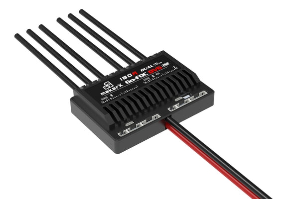

Bonjour, est ce que quelqu’un a un montage avec ce vesc
il va falloir tester, il à l’air pas mal, bien protégé et équipé de connecteur ce qui est rare, moins cher par rapport au autre modèle équivalent, à voire…

moi j’ai tenté de poser ce vesc justement, mais pour l’instant je n’arrive pas à le paramétrer correctement sur vesc tool…
Je pourrai vous dire ce qu’il vaut dès que j’aurai réussi à le paramétrer correctement!

essaye de désactiver le phase filter,puis refais une detection avec la dernière version du firmware …j’ai du faire ça avec les maker x 75/100 single pour les faire fonctionner
