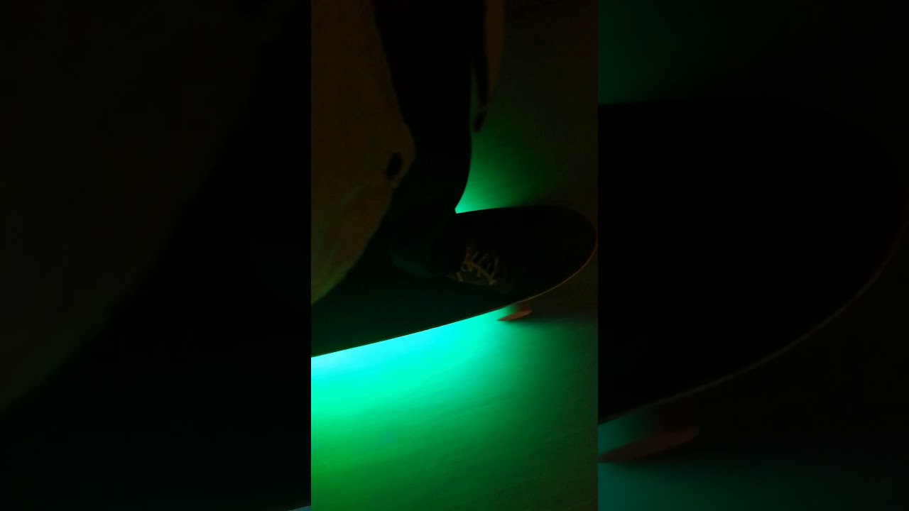

voilà, je voudrais equiper ma board de led rgb, l hiver arrive, la nuit aussi, alors un peu de signalisation ca fait pas de mal.
l idée est de pouvoir récupérer le signal de la télécommande, et faire un gradient de couleur en fonction du signal du pwm, et passer au rouge quand tu freines.
