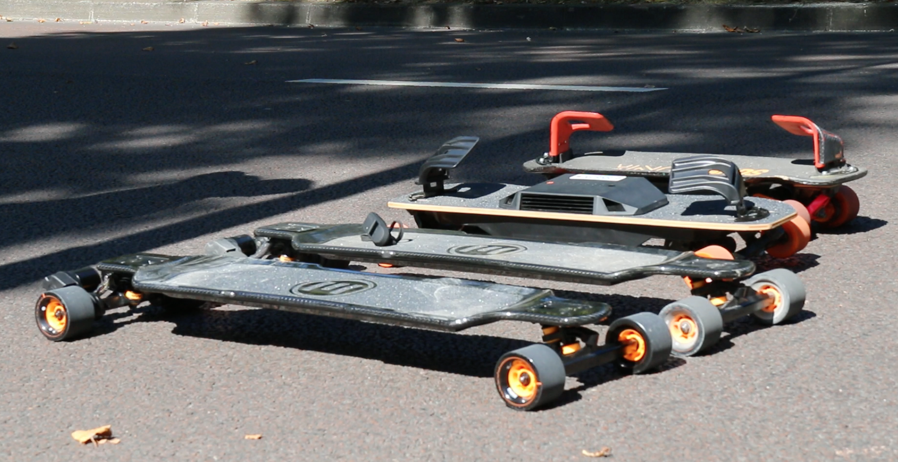

Oui, j’ai recçu cet été ma GT Carbone et je l’ai équipée de roue ABEC 11 en 107 mm. J’ai bien cru que j’allais passer le mur du son comparé aux roues d’origine… !!! :shock: :shock: :lol: :lol:
Super board, difficile de vraiment dire, qlq courts essais en mode découverte ou slalom à la reprise du longboard cette année mais t’as un truc quand tu poses le pied dessus, de sûr. T’es alaise, et tu prends instinctivement tout de suite tes marques je trouve.
Bref j’ai adoré, j’en veux une DIY, avec moins de sensibilité niveau patate au démarrage (mais faut aussi que je m’habitue et ride encore un peu plus !!)
yes, on est assez mitigé selon les riders avec cette GT; de mon côté, je n’aime pas la version street et les trucks rallongés pour être one size fit all. Par contre, j’ai préféré la version GT AT qui pour le coup est moins une escroquerie que la toute première version carbon (que j’ai eu pendant plus d’un an). En tous cas c’est un super produit depuis qu’ils ont découvert les dual 50mm chez Evolve
