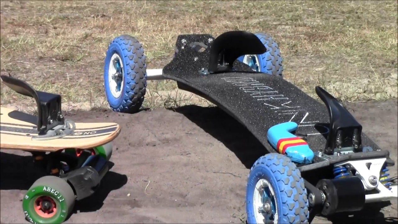

Voici quelques photos
Top trop beau ! Tous en hooks
