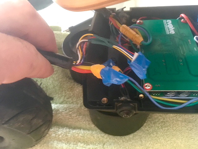

@Slak @philvanzu… c’est sur une Evolve GT. Juste pour tester suite à une discussion de fin de repas bien arrosé: Est ce que la même config ira plus loin avec un seul moteur. Pas beaucoup d’intérêt comme expérience empirique mais je préférais vous demander avant de débrancher un moteur histoire de ne rien casser.

En retour des tech’ Evolve : la carte esc des GT où se connectent les 2 moteurs est la même que celle utilisé dans l’Evolve ONE (un seul moteur) avec juste les connecteurs en moins. Du coup, oui, logiquement ça ne casse rien de rouler avec un seul moteur si l’autre est entièrement débranché.
