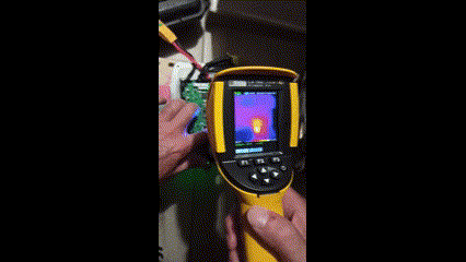

j’emprunte une caméra tehrmique au boulot pour mieux visualiser ce qui chauffe et voila les résultats.

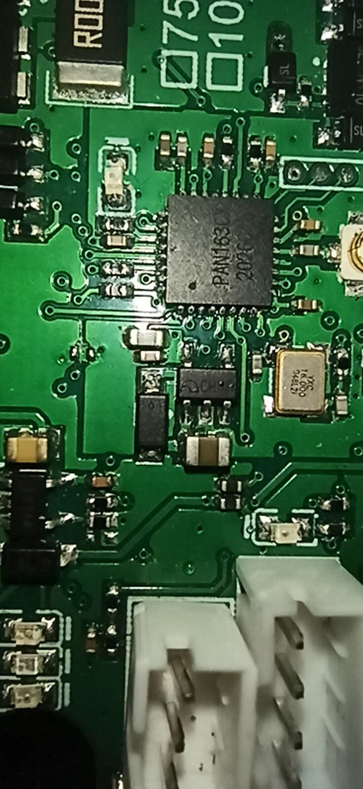

il y a cette petite merde qui chauffe a 100° il semblerait que ça soit le régulateur 3.3V

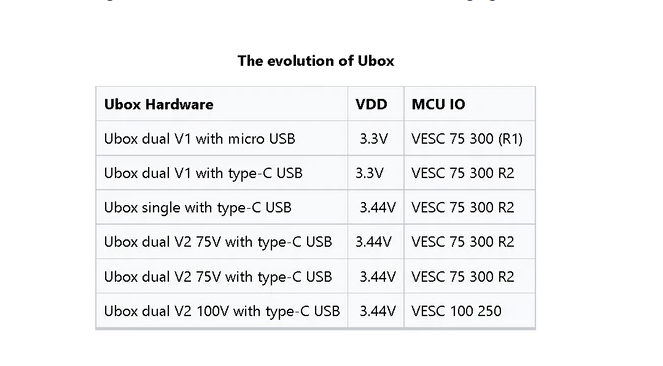

je me suis empressé d’en acheté sauf que je décrouve aujourd’hui que ca pourrait etre des 3.44V
bon bref, si quelqu’un a déjà eut ce problème ou un problème similaire ça m’intéresserait d’avoir son point de vue sur les raisons pour lesquelles ce composant est en CC et si juste en le remplaçant ça pourrait régler mon problème ou si le fait que ce composant est en CC viens d’ailleurs…
spinted m’a filé pas mal d infos, apparemment c’est du 5v et en enlevant pas mal de composants, je devrais pouvoir refaire fonctionner le vesc avec can bus externe et récepteur externe.
