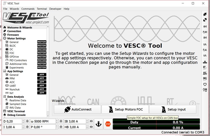

Salut à tous et merci pour le tuto mais…
sur Vesc tool v1.06 qu’on peut télécharger actuellement, plus de détection BLDC, uniquement un wizard motor FOC.
D’où l’éternelle question mille fois posée mais les réponses que j’ai pu trouver datent un peu… est-ce que le FOC est désormais préférable au mode BLDC ? Sinon, je laisse tomber le wizard et j’entre les params à la mano.
