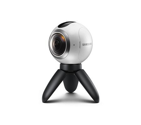

Cet aprem j’ai récupéré des fichiers 4K de Samsung Gear 360. Pas mal. Mais eux il coupent carrément une petite partie de l’image.

camera Samsung Gear 360
Extrait récupéré en 4K, downsizé en 1080 et mis à plat comme la vidéo des berges. mieux que la Nikon aux jointures.
app et softs: samsung et windows only.
