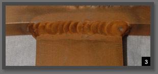

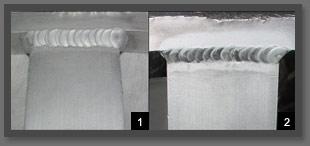

Oui c’est possible MAIS :
« Lorsque des pièces sont soudées, elles ont subi un traitement thermique important qui change la microstructure du métal. Ce changement affectera la couleur de la couche anodique. Ainsi, les différences de couleur entre l’aluminium et les soudures seront apparentes. »
« La photo 1 montre une pièce soudée. Cette pièce est ensuite anodisée (photo 2). Il est possible de voir que la soudure est plus foncée que la pièce. De plus, la zone ayant subi un effet thermique est un peu plus blanche. Sur la photo 3, la pièce a été colorée. Encore une fois, il est possible de remarquer que la couleur n’est pas uniforme au pourtour et dans la soudure. »

Okay alors la on arrive en limite de mémoire Ça fait longtemps que j’ai pas manipuler ces questions car NON je ne suis pas du tout expert mais si je me souvient bien de mes cours :
Le fait de chauffer va permettre au métal d’apport et ces éléments d’alliages de migrer dans la structure cristalline de l’aluminium a la manière d’un café dans un sucre. Toujours sous l’effet de la chaleur celui va alors ce combiné avec l’alu’ et ces potes pour crée de nouvelles structures appelée « phases » cristalline qui seront certes résilientes/ductiles (et heureusement pour votre soudure) mais hélas bien moins susceptible d’être colorée. C’est un phénomène qui intervient dans la masse, un décapage de surface n’y changera rien. La seule « parade » et de chauffer moins donc de souder plus vite mais attention c’est a double tranchant, la soudure sera logiquement plus fragile ! Fais-toi des petits essais tu verra.
