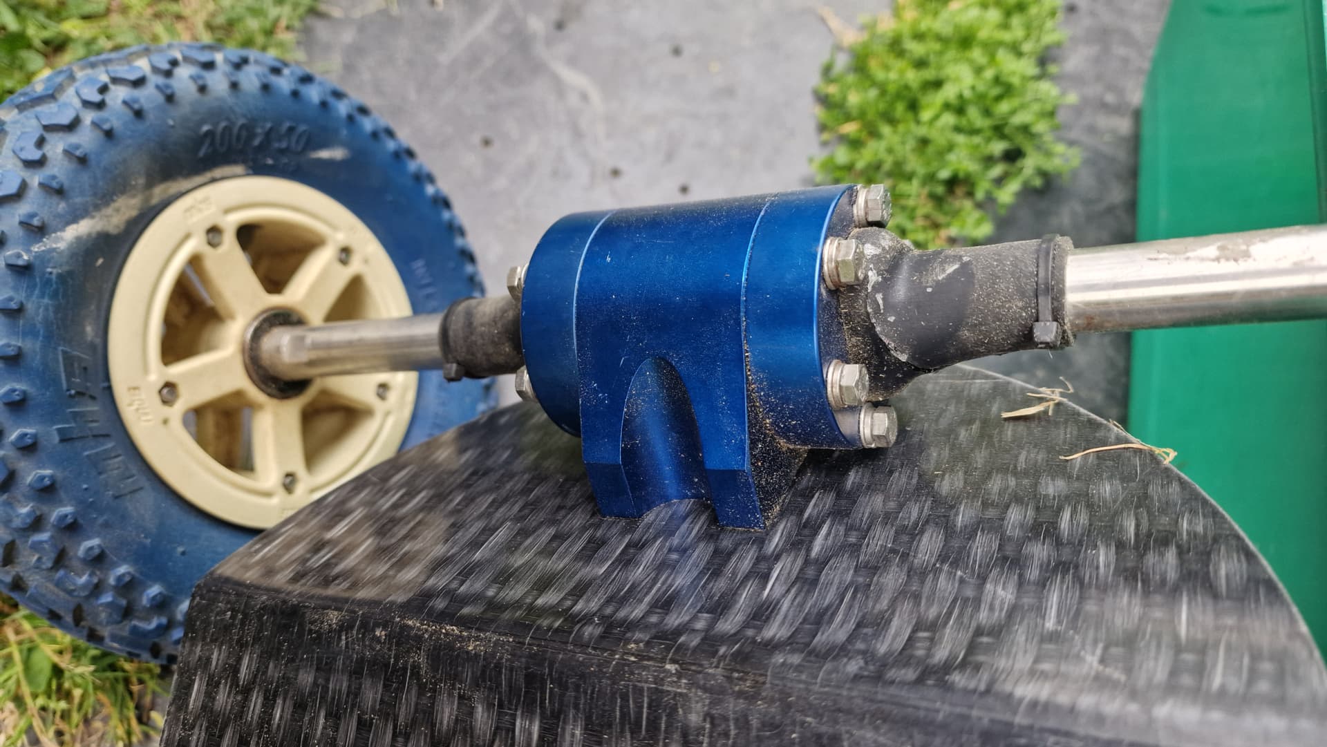

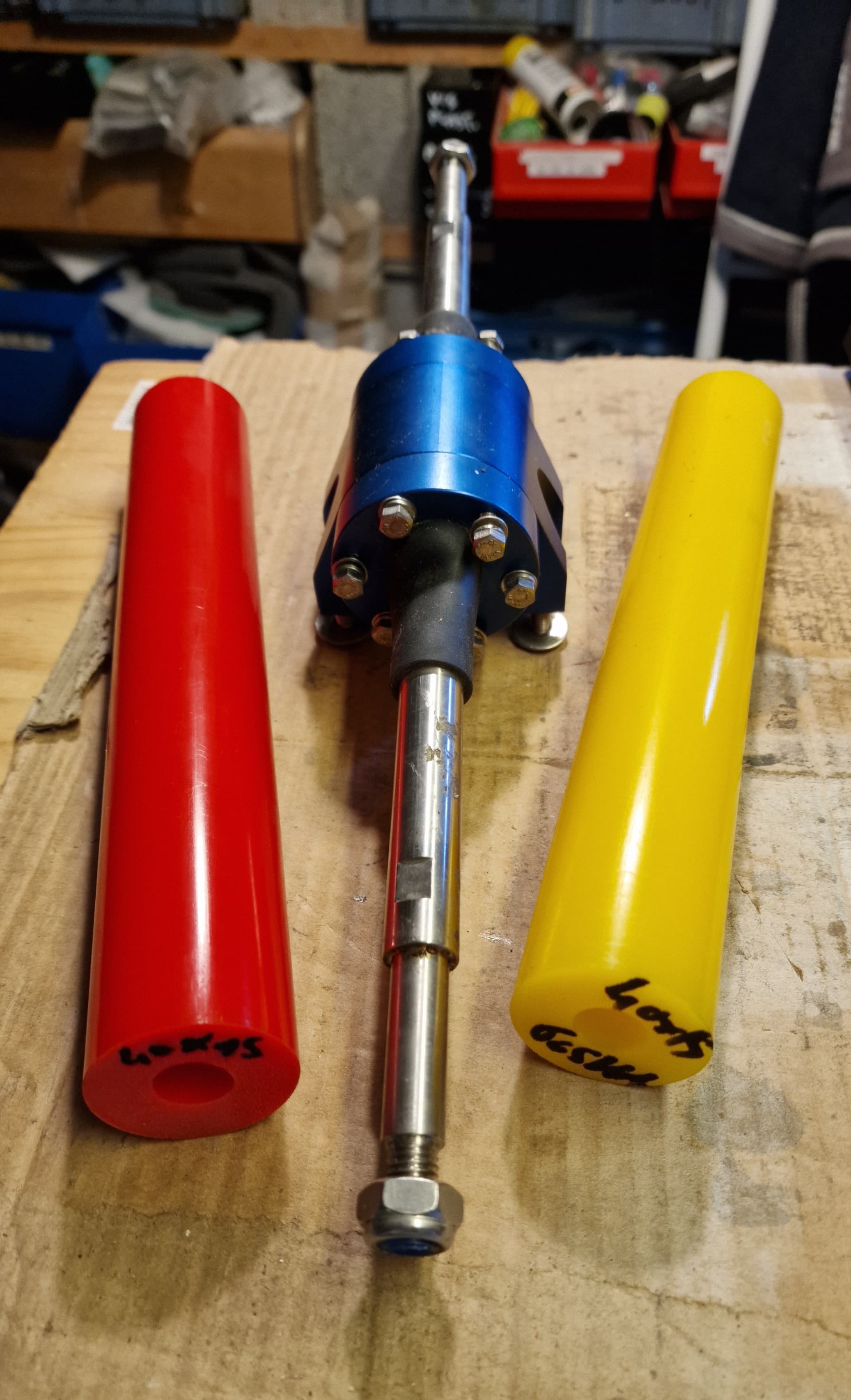

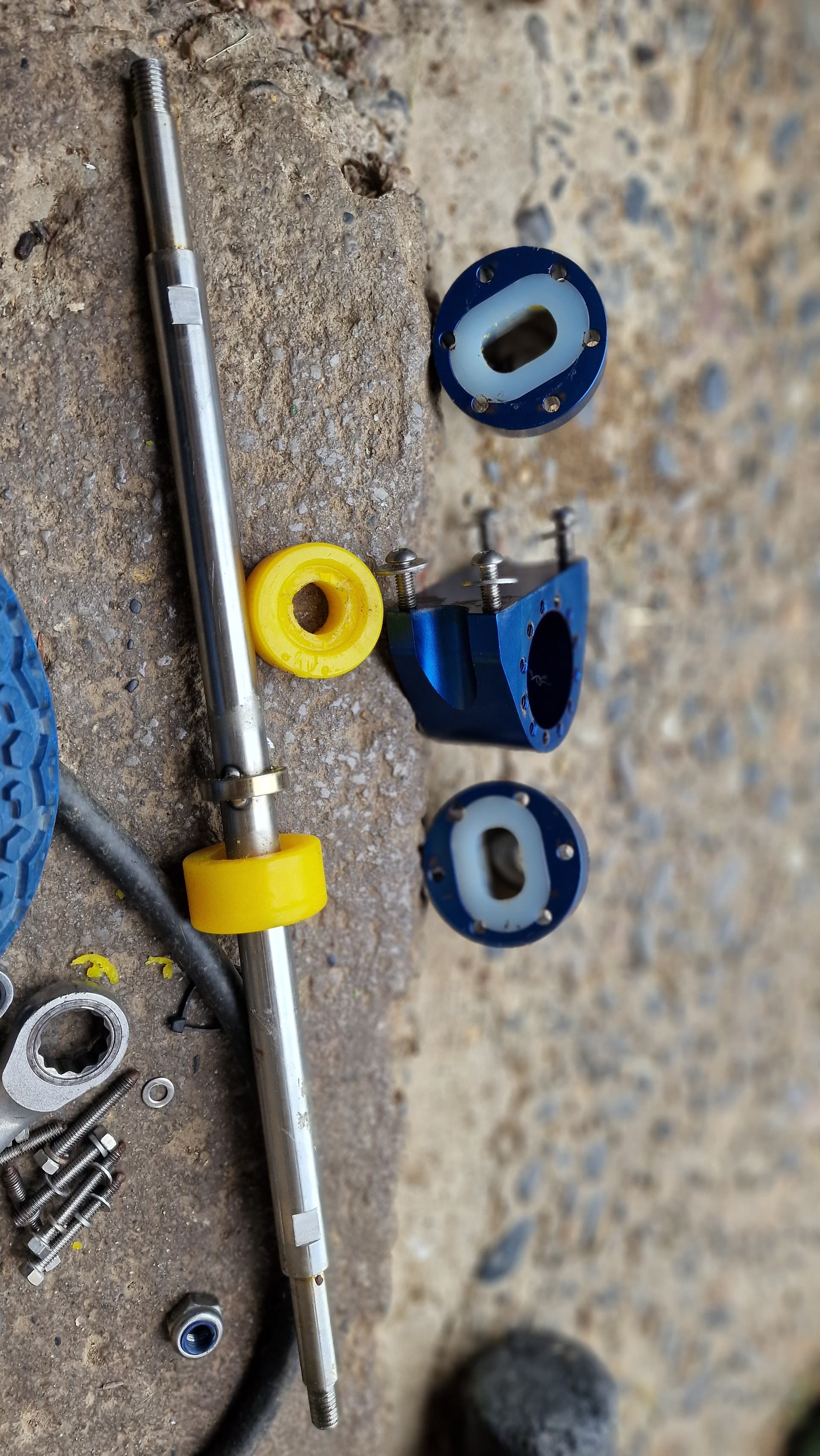

Qq aurait des infos sur ces trucks de kite minimalistes , mais bien foutus …

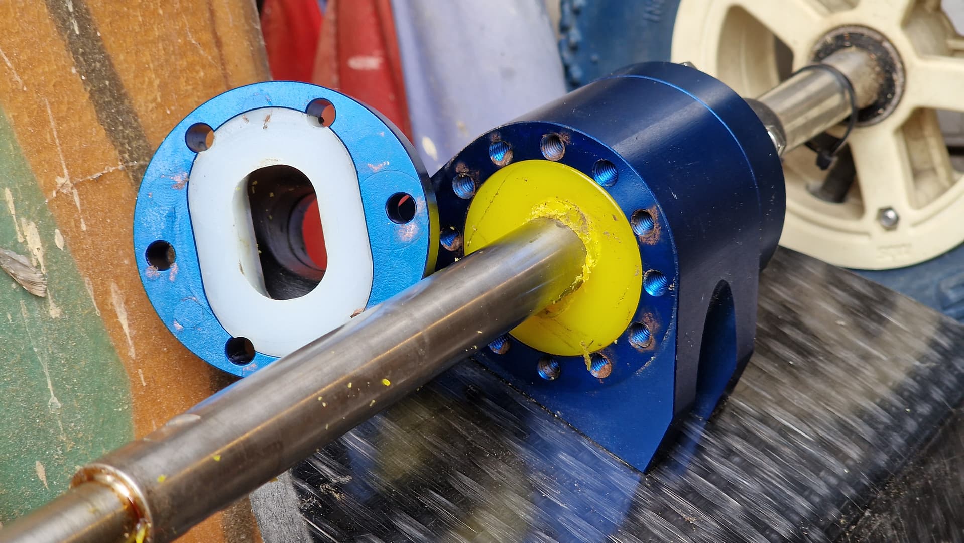

La rotation se fait sur 2 élastomères, et le guidage par 2 pieces en teflon ovales.
Du coup, on peut changer l’angle du truck sans cales :wink:
Distance axe-deck 3cm . Contre 6~7cm sur du channel truck.
Pas de marque , et je trouve rien sur le net …:thinking:

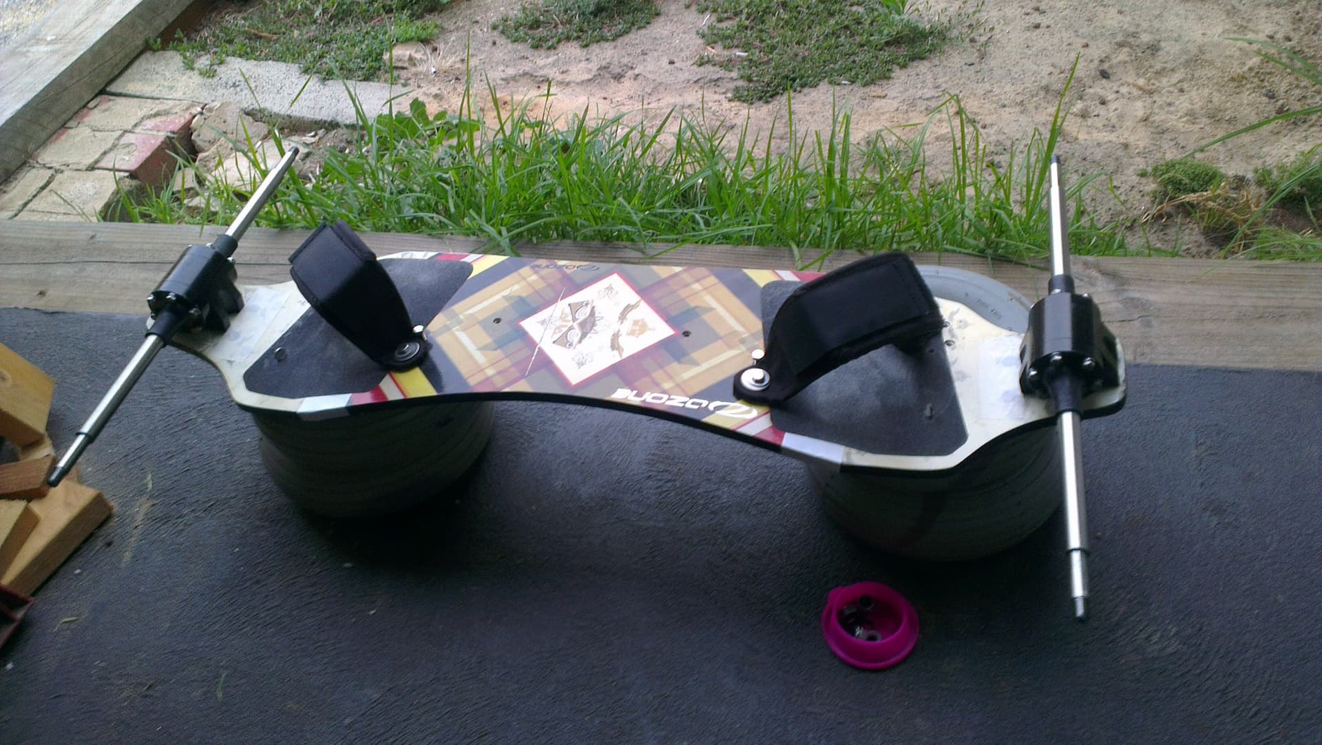

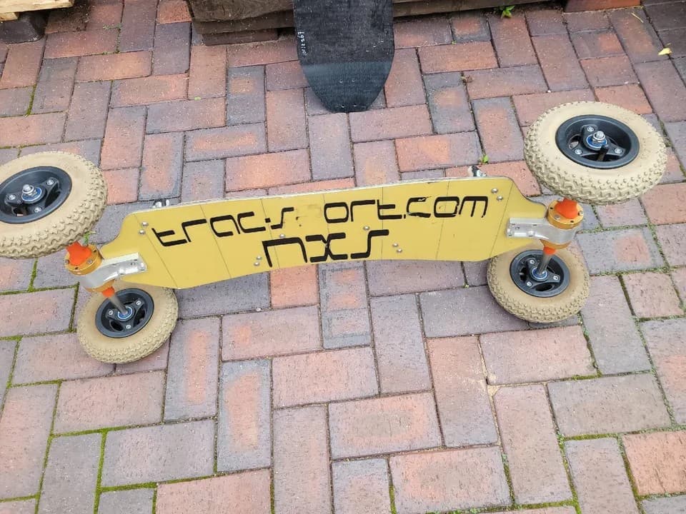

Il y avait une boite allemande qui avait fait des trucks comme ça, il y a une une 15aine d’années et qui s’appelerio Kitedeck (je deviens la mémoire du mtb).
https://i.ebayimg.com/images/g/GCkAAOSwTX1kubCv/s-l960.webp

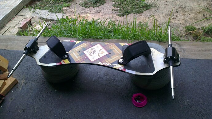

Bon après, tu mets les bushings dessus ou dessous, ça reste un truck, un design de carriole à cheval du 19eme siècle…

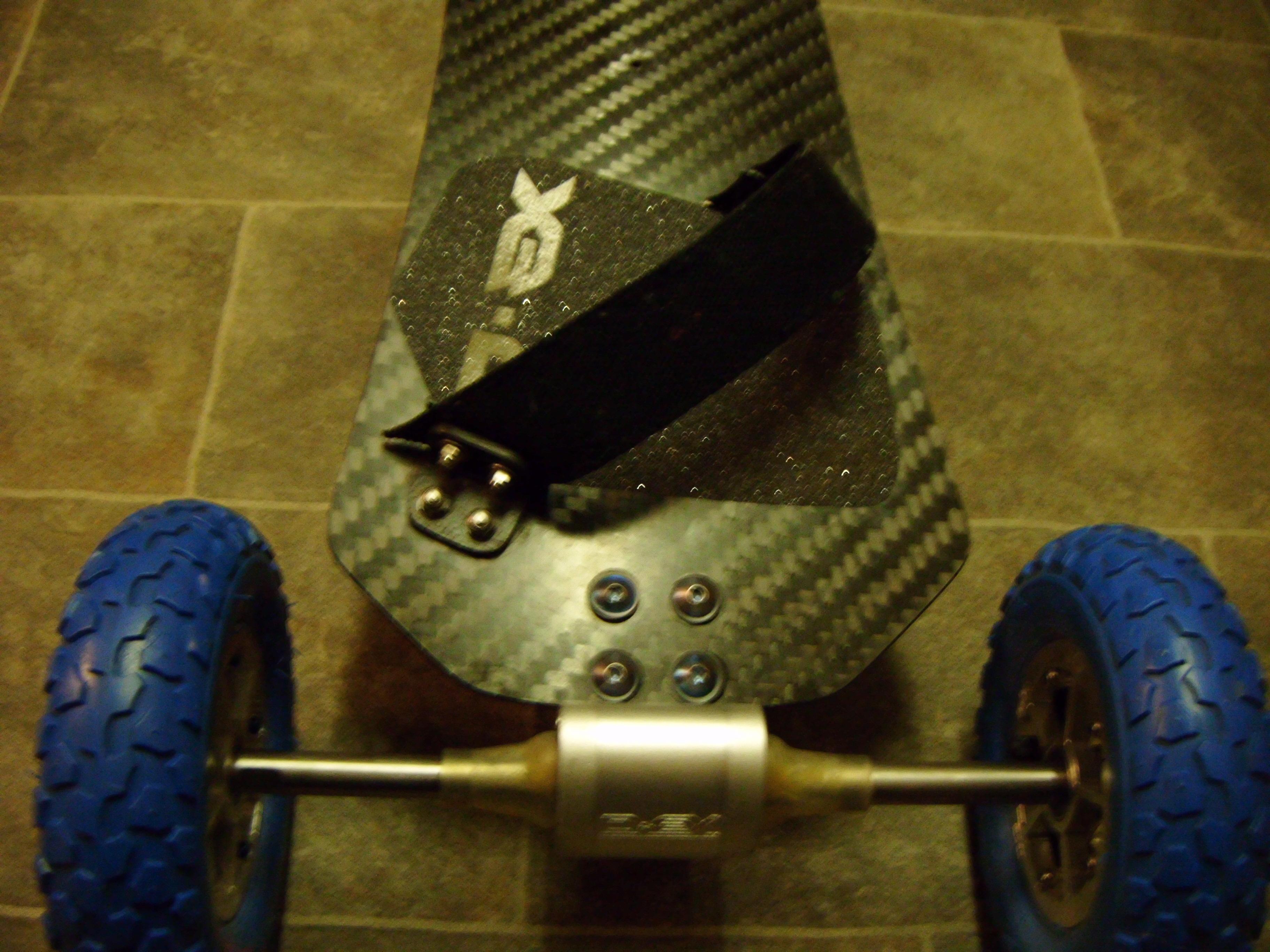

C exactement ça .merci . Et sur ton image fixation sur un deck plat…interessant.:+1:
Actuellement seul Exile, Loaded et plus recemment IdeaTB font des brackets…
Des infos que je trouve, déjà plus produit en 2016, voire 2011 . Existait aussi sous la marque Revo… une vraie antiquité…
Et trouvé un vieux post de 2011 ou le concepteur offre les plans cao a kinenveut.
Aujourd’hui, il y a les trucks 3 links qui font la même chose en (un peu) mieux…
Des montages exotiques…

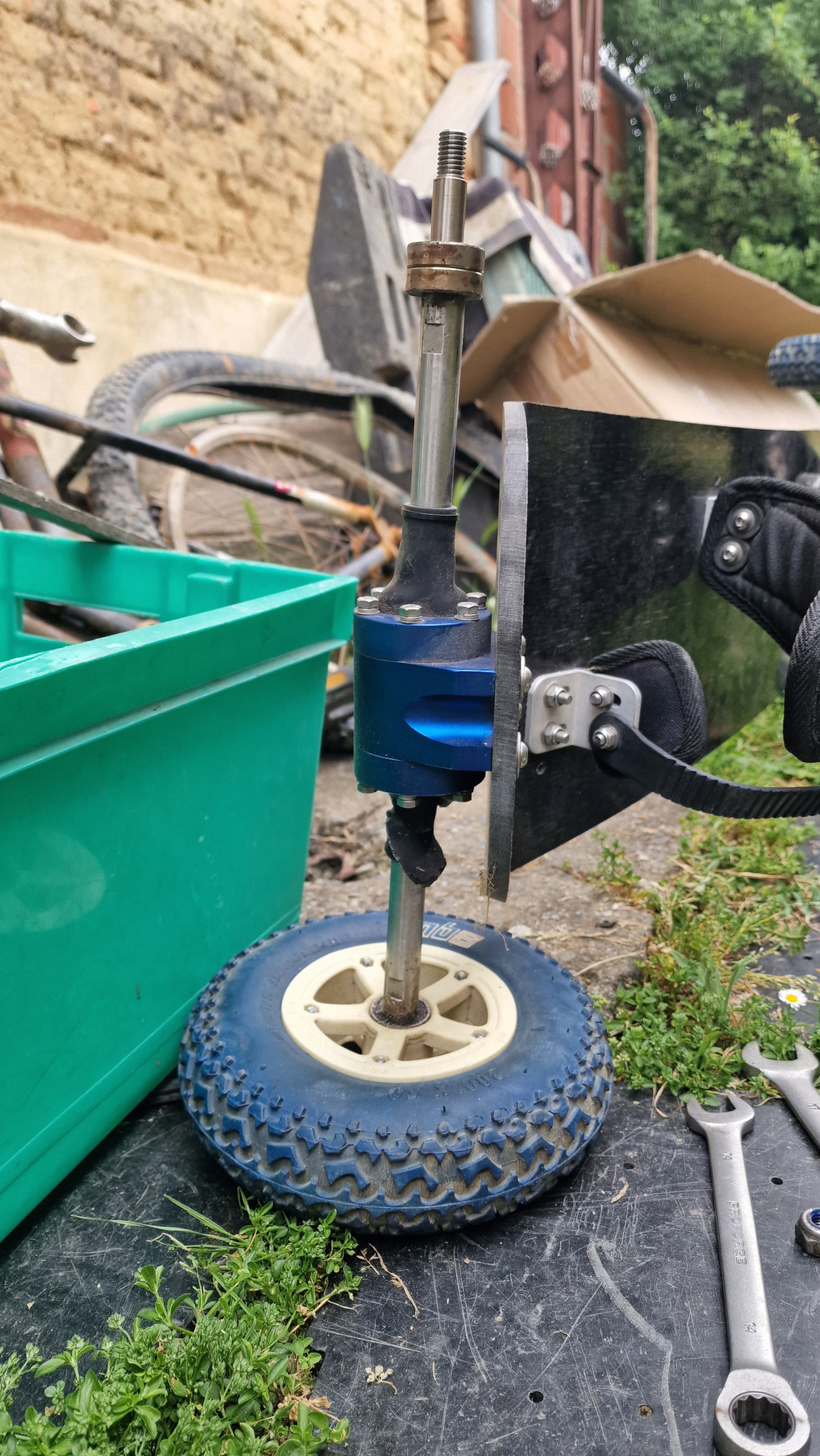

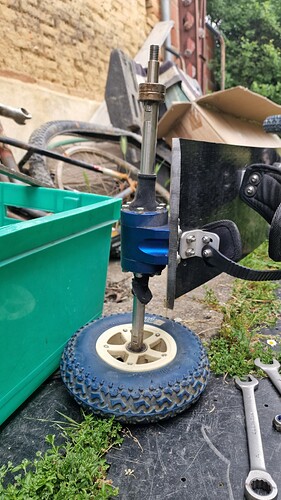

Restauration en cours : commande d’élastomeres , les shore 30 d’origine s’effritent … j’ai commandé du 40 et 60 …
usinage de l’axe pour adapter des hubs de Backfire ranger , mais je vais devoir réflechir à un anti-couple serieux . car l’axe est libre dans le boitier…
Leur profil bas me plait vraiment , en plus de pouvoir les monter sur n’importe quel deck( angle réglable) , avec ou sans bracket . :smiley:

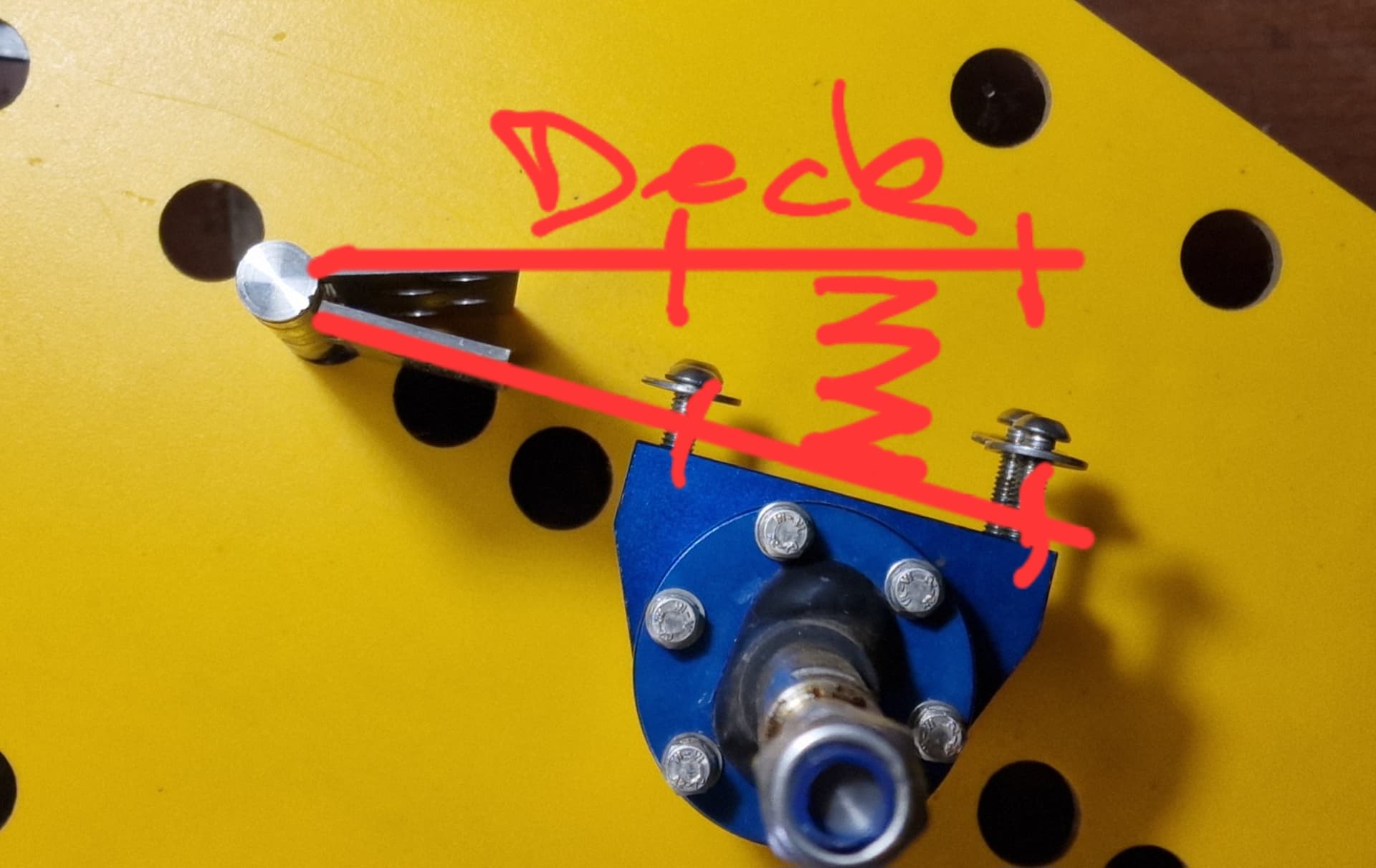

Tu règles l’angle juste en tournant le zinzin c’est cool, tu as quoi comme plage tout ce que tu veux ? Tu couvres 40 à 50 degrés? Fais gaffe à 90 tu ne tournes plus du tout même en rappel :rofl:
:stuck_out_tongue_winking_eye: Chaque position fait varier de +/-30°
Les vis exterieures espacées de 60°.
C’est pas très fin comme pas . Il faudrait des trous oblongs pour affiner et varier de 15°

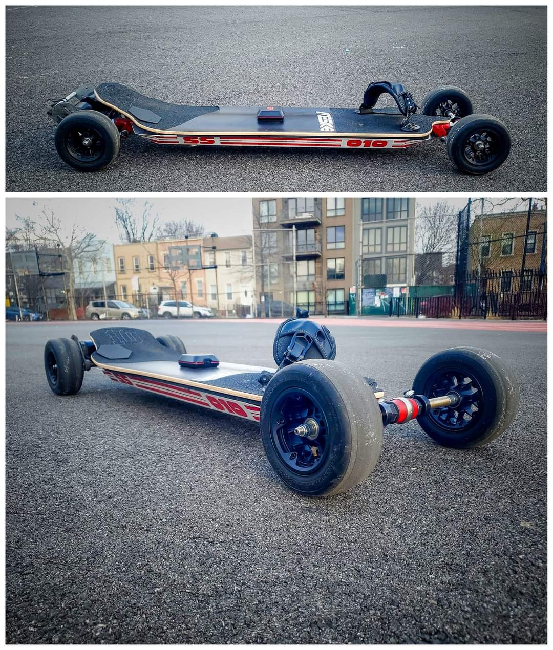

Si je trouve pas de soluce sérieuse, on peut en visager ce genre de build…
5 « J'aime »
Nice cette board ! Tu comptes faire de la vitesse ?…
Nope . Mon vieux corps flippe a partir de 35kmh (que en skate)
C’est pour utiliser ces trucks sympas a l’avant avec un arriere classique pour hubs…
woaw elle est bien basse, la mienne est à 12cm du sol
Pas si basse si on passe la batterie dessus. Et le deck semble a la bonne distance des axes de trucks…
Une board pour faire de la race!!! Y a quoi comme moteur et batterie ?
