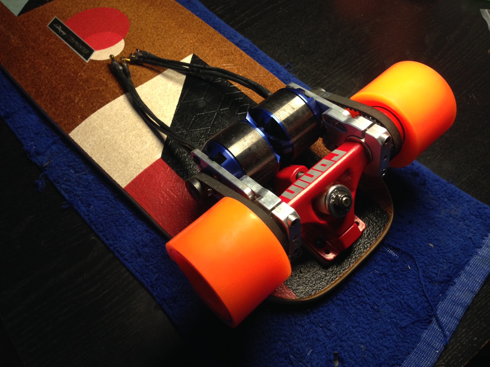

J’ai pas bien saisi washer et spacer en gros c’est rondelle et entretoise … ? c’est quoi l’utilité (je pense avoir compris pour spacer)
rondelle (washer) et entretoise (spacer) cela de pouvoir serrer tes boulons à fond sur l’axe du truck et que ta roues tourne en roue libre. De même ça te permet d’avoir tout qui est solidarisé dans ta roue.
l’avantage c’est que si tu mets 3 ou 4 washer côté axe truck vers l’intérieur… tu déplaces ta roue progressivement et donc pour les dual rear c’est nickel. Tu peux la déplacer tant que ton boulot peut se serrer et donc augmenter l’espace entre les deux moteurs.
je vais appeler le mec de blackross ou de fulkit demain, voir passer à NomadeShop … en gros il me faut le conseil d’un mec qui ride en DH avec des Ronin pour voir si on annule pas l’avantage de ce genre de truck en faisant ça (j’en doute).

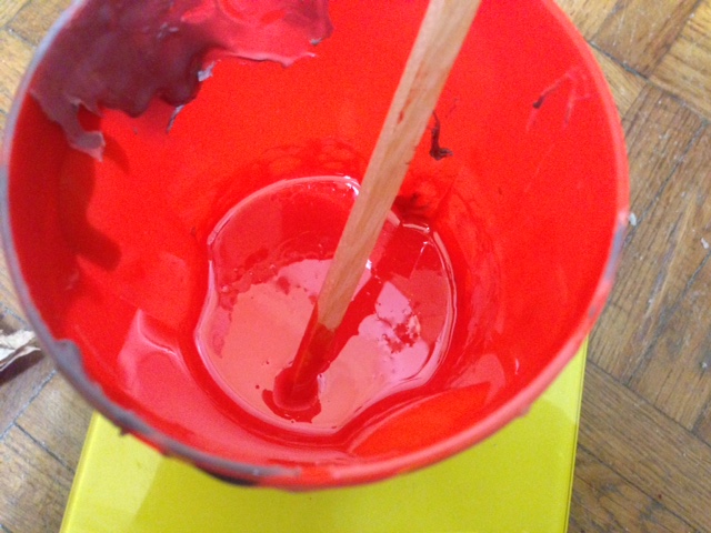

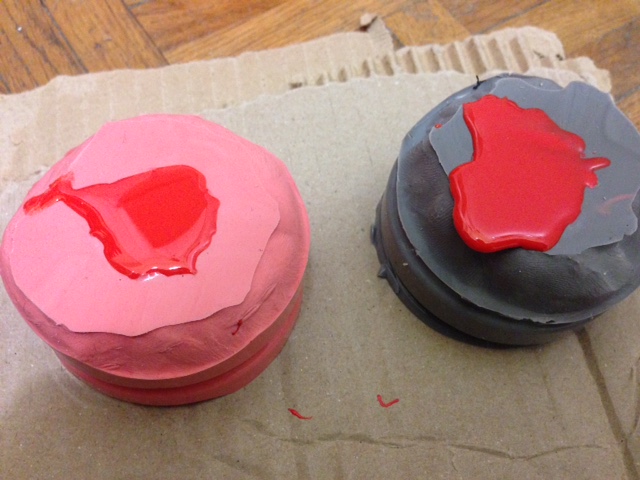

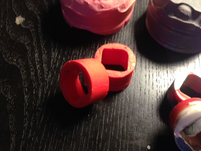

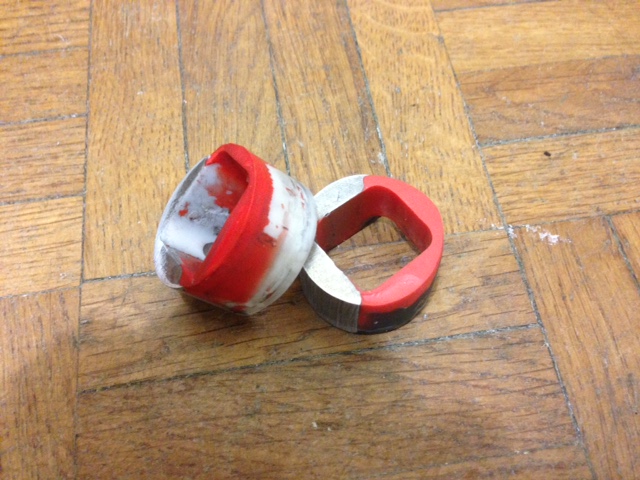

les deux adaptateurs DIY avec le complément en résine polyuréthane

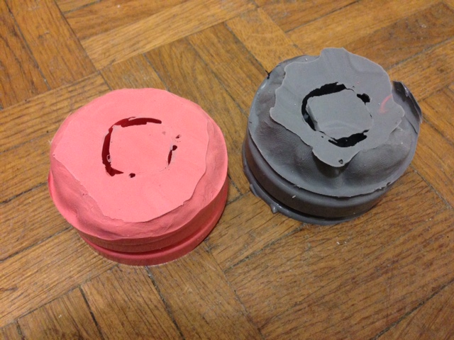

j’ai fais deux petits moules en silicone

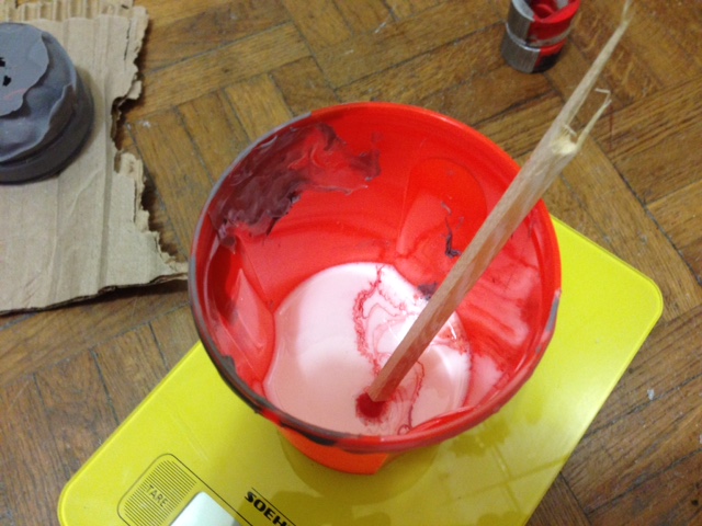

premier essai de duplication, on mélange les deux composants de la résine polyuréthane puis du colorant
on remplit de résine les moules
C’est génial !
et voila 10 minutes après
dingo tu es vraiment un boss ! maintenant tu as les moules pour les ronin cast
je vais en couler en époxy avant de me coucher, ça prends 3 minutes; il y a juste à mélanger et verser. Ensuite, j’en ferai avec la polyuréthane d’un shore moins rigide, ça permettra qu’elle se déforme juste pour un fit parfait en serrage.
