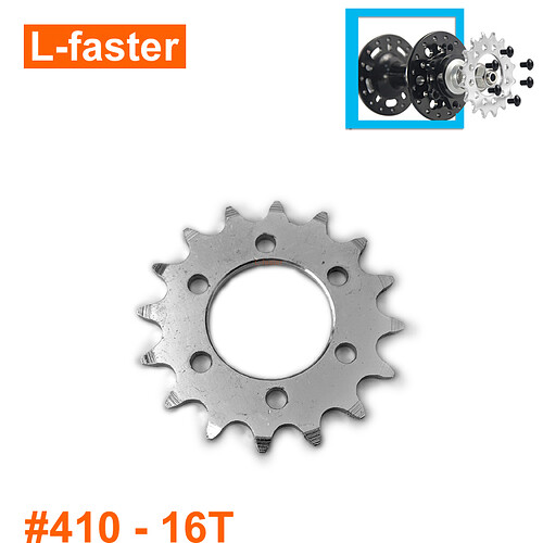

En ajoutant un « engrenage fixe » au niveau du frein arrière
Une poulie pour chaine de vélo

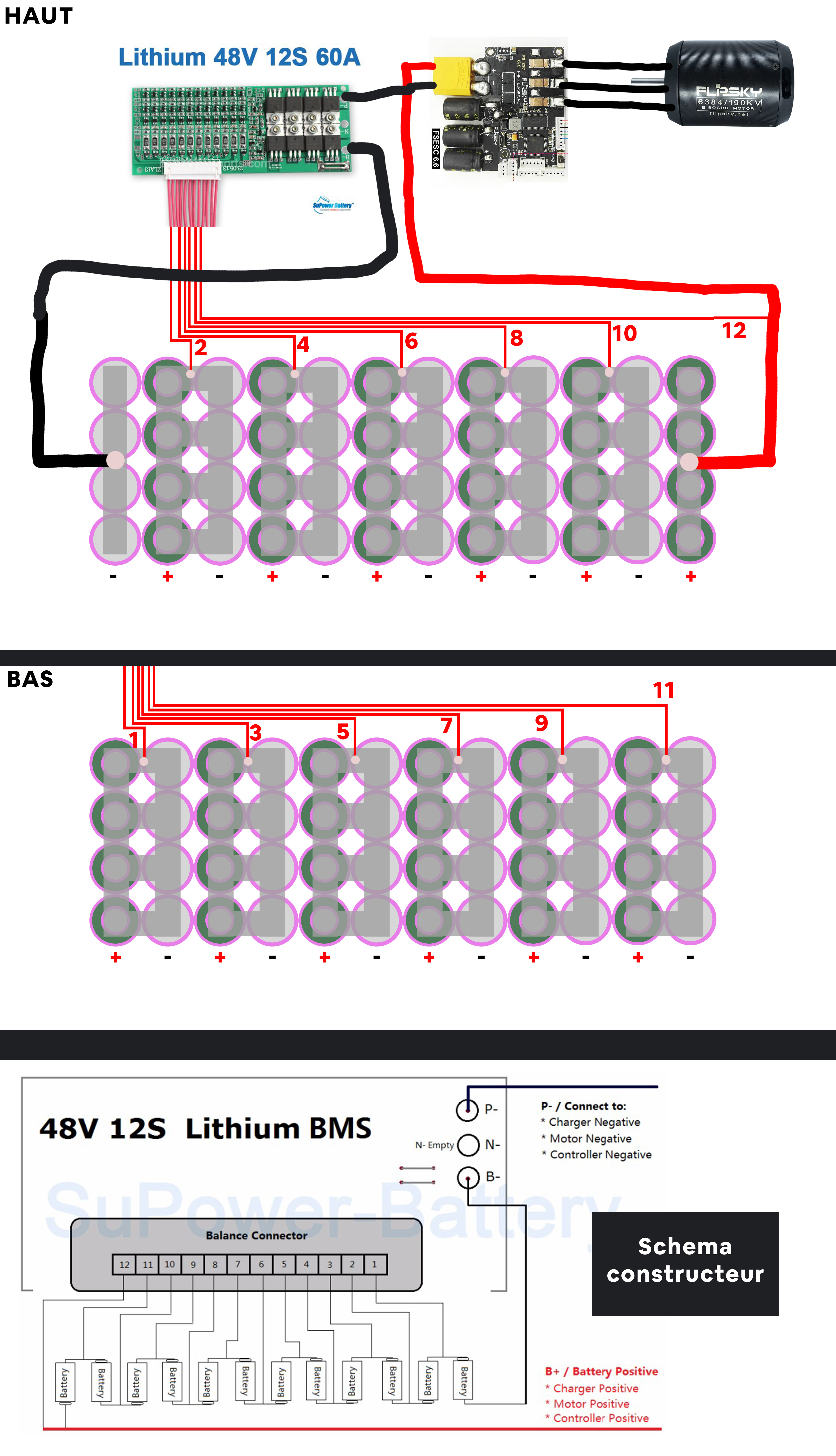

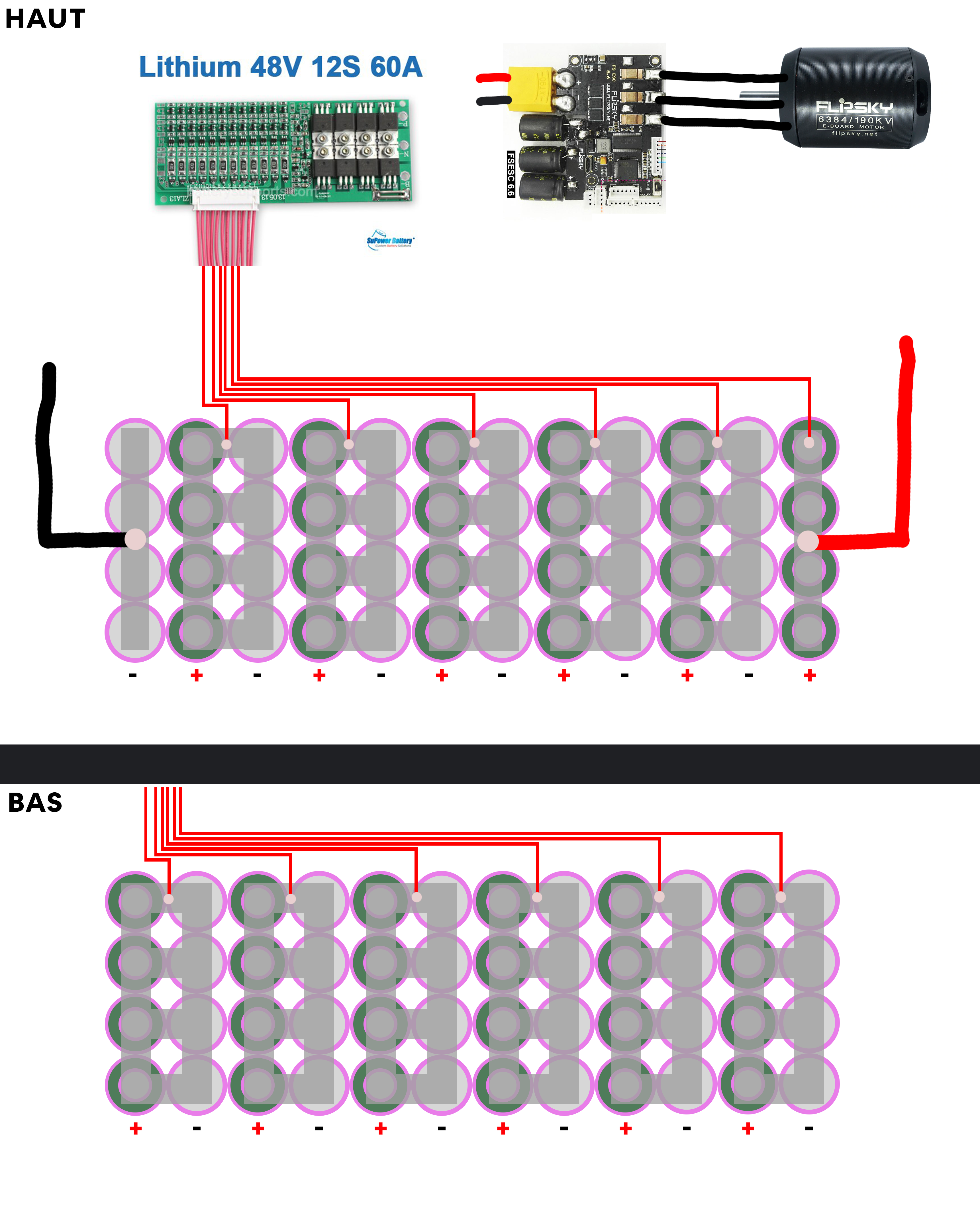

Maintenant il me faut une batterie. Pas besoin d’être flexible. La taille n’est pas vraiment important pour mon VTT contrairement aux skates. J’ai comme projet de la construire moi même alors j’ai bouquiné sur les différents forums. Cependant il me reste des incompréhensions et j’aimerais beaucoup que vous m’aidiez.
J’ai fais dessiné un simple schéma.
- La position des cellules en série sont ok ?
- Les cables rouges du BMS sont bien positionnées ? J’ai des doutes.
- La position du gros cable positif et négatif également
- Est-ce que vous pouvez m’aider à compléter le branchement au BMS et du BMS au VESC ? J’ai des doutes et je préfère ne rien mettre pour éviter la honte
Merci beaucoup !
