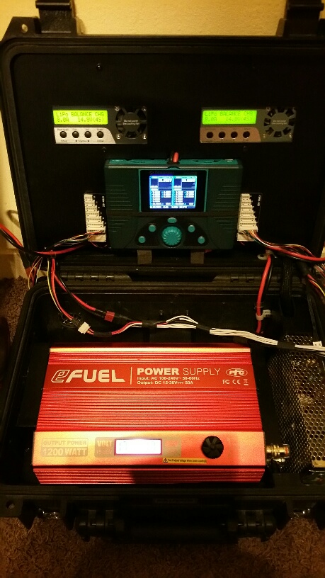

Je n’ai pas de bms et j’en veux pas, c’est pour ça que je suis en 8s
Je recharge avec un vrai chargeur

Ça ne me serre à rien vu que je recharge mes packs directement avec un chargeur 8s de modélisme
Et en plus moins tu as de matos électronique sur ta planche moins tu as de chance de tomber en panne [emoji6]
Super !

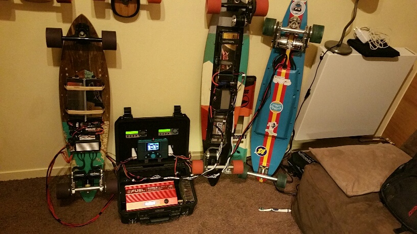

et je peux en charger 3 en même temps
le tout en une heure
depuis j’ai améliorer mes planches et plus besoin de les ouvrir pour les recharger
