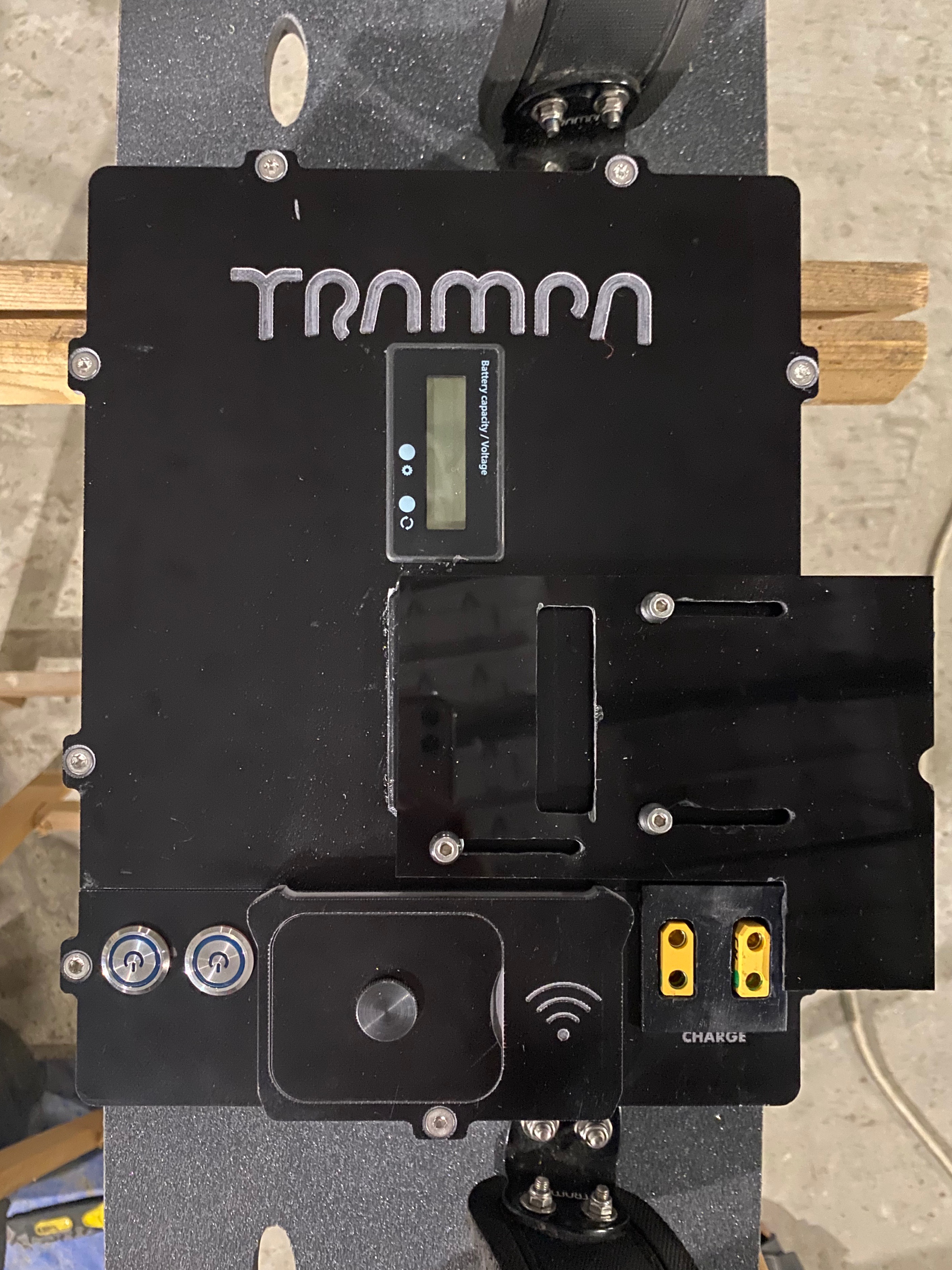

le deck est le plus long et le plus large de la gamme, les cables moteur sont noyés dans le deck ,donc invisibles
la plus grosse battery box de la gamme, qui peut embarquer deux vesc et jusqu’à deux lipos 22000mAh . il est monté en 12S avec deux TATTU 16AH 15C pour une autonomie de 20 à 30 km selon poids, terrain,accélérations etc…
la board est tres agréable à rider, grace à sa hauteur au sol relativement basse, elle est très turny grace à l’angle prononcé du deck 35° et aux trucks ultimate à ressort
transmission assez « sage » de 12/42 et un réglage « FOC » ce qui donne un démarrage souple mais malgré tout une forte capacité d’accélération (on peut la transformer en machine très nerveuse en réduisant le pignon ) Vmax 50 kmh
le câblage est réalisé de façon a pouvoir charger les batteries sans ouvrir la box, (deux loopkey et deux power switch .)
temps de Bal/charge en 15A dual:70 min
télécommande (GT3B) très fiable, elle a un grand écran qui permet de modifier la puissance d’accélération
la difficulté de ce build,(pour un mec qui n’est pas électricien de formation…) c’est en particulier le câblage électrique qui permet de le faire tourner en 12S à partir de lipos 6S,qui devaient être rechargeables avec un chargeur 6S,sans avoir à ouvrir la box,j’avoue que ça n’a pas été simple mais aujourd’hui ça fonctionne nickel (en fait il y a deux loopkey qu’une fois enlevées, permettent de charger les batteries, d’ou la glissière que l’on voit sur le dessus de la box,et qui empêche de recharger sans avoir retiré les loopkeys…)

Pour l’histoire du montage elec’ … tu crois que ce serait possible le dessin du montage ? pour expliquer plus en détail ?
merci Philippe
oui ce sont les decks les plus utilisés en EMTB, bien que celui ci soit un peu particulier :c’est pas un holy pro mais un bigboi elec…
les MBS rockstar pro sont les seules jantes full aluminium abordables du marché (30€ la jante)
je te déconseille ce montage électrique en tant que débutant, il est un peu complexe par rapport aux montages habituels…mieux vaut prendre une batterie LI ION pour ne pas avoir toutes ces prises et simplifier le circuit (certains membres de la commu peuvent te monter une batterie sur mesure)
