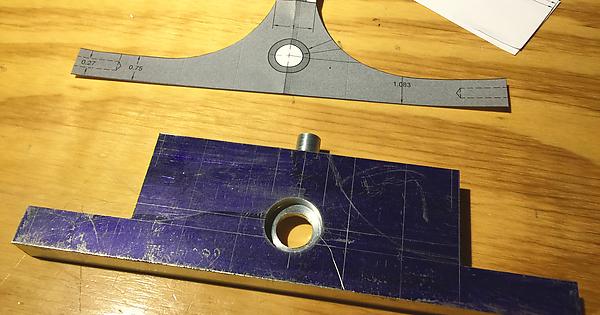

Milled Caliber Truck
c’est des cotes qu’il a inventé ? ensuite il veut faire son mount ?

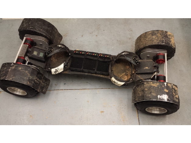

Heavy Duty 4WD Offroad Electric Mountainboard de Duffman :twisted:

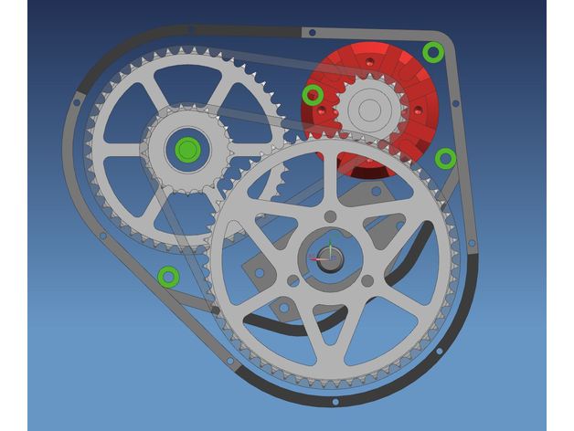

De ce qu’on voit de ces carter transmision il a un 3ème pignon ? tridémultiplication ? Encore plus de couple ? ça rajoute du frottement… l’intérêt est vraiment pour les grandes roues, ou gros tractage, ou quand on a des petits moteurs ?
Je pense à ma e-Duster par exemple, si je compare ma Darth Vapor c’est quasi la même base mais dual moteur !.. Un intérêt d’ajouter un pignon si ce n’est juste compliquer le montage dans mon cas de trott’ cross ?
J’ai pas envie d’être frustré avecmon single 6374 200kv … :mrgreen:
oups sorry j’ai trouvé ça :ugeek:
:arrow:

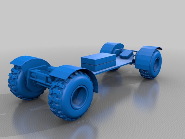

C’est génial, il a tout modélisé !
et j’ai une partie de ma réponse du coup :
dans lequel un moteur avec 17z: 48Z à un canevas intermédiaire avec 21z: 60Z agit sur une roue
Le nombre impair de dents et les traductions sont des recommandations du fabricant de la chaîne à des vibrations et donc de réduire les résonances.
Mais sur le bénéfice de ce genre de système comme je disais (l’intérêt est vraiment pour les grandes roues, ou gros tractage, ou quand on a des petits moteurs ? qu’on veut un couple hors du commun ?) ? :geek:
Oui c’est ça, c’est un réducteur à 2 étages classique, la démultiplication finale est ici Wsortie/Wentrée=17/48*21/60=0,12, rapport plutôt court
Le nombre d’étages permet de réduire plus le rapport et d’éviter d’avoir un engrenage simple étage avec une couronne de 137 dents, 17/137=0,12
Ok, super ça, vraiment bien intégré à son projet. Merci Lokean
