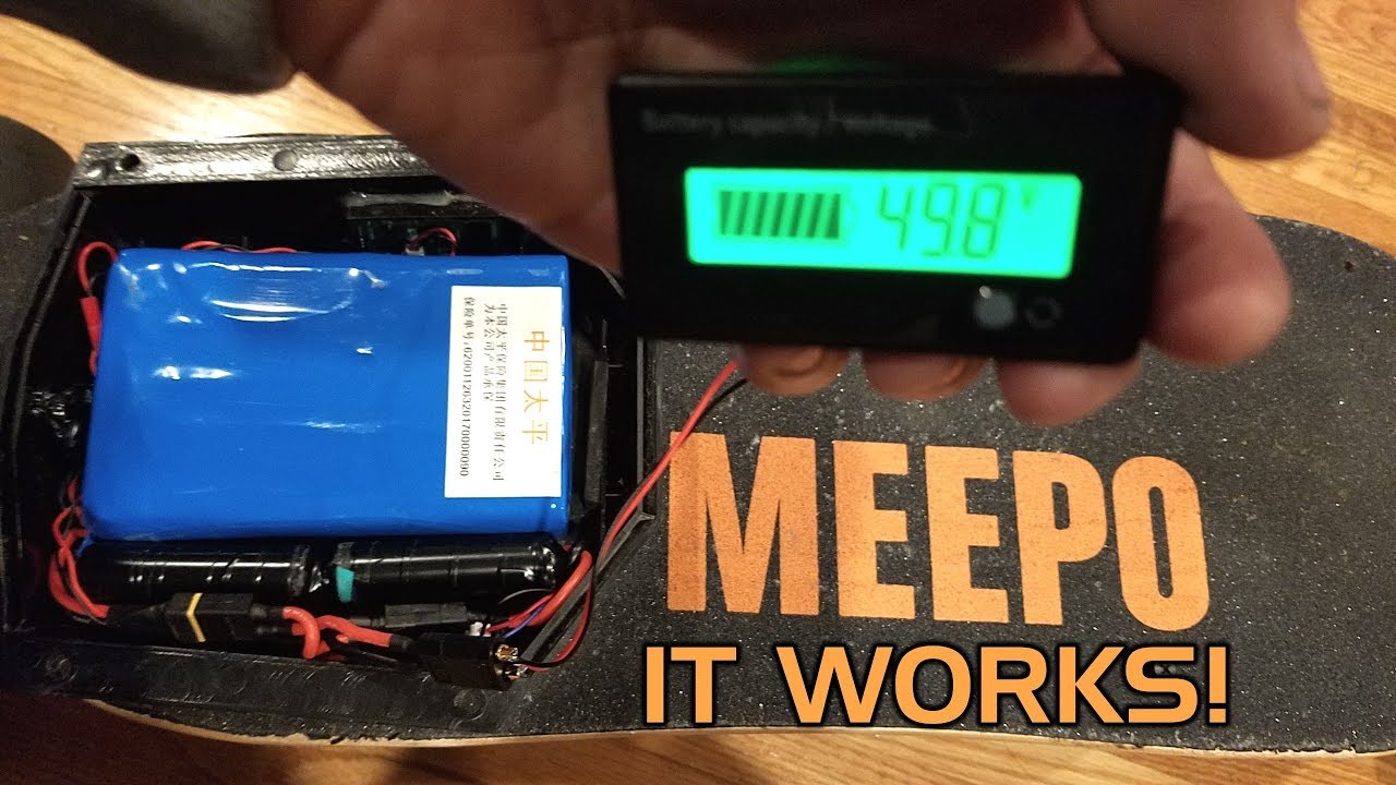

Sur reddit, Kieran (ou un utilisateur Meepo, plus trop sûr) avait sorti une vidéo youtube en testant le 12S avec l’esc Meepo justement, apparemment ça tient le coup
[edit]
https://www.youtube.com/watch?v=I7PD2yKegH8
