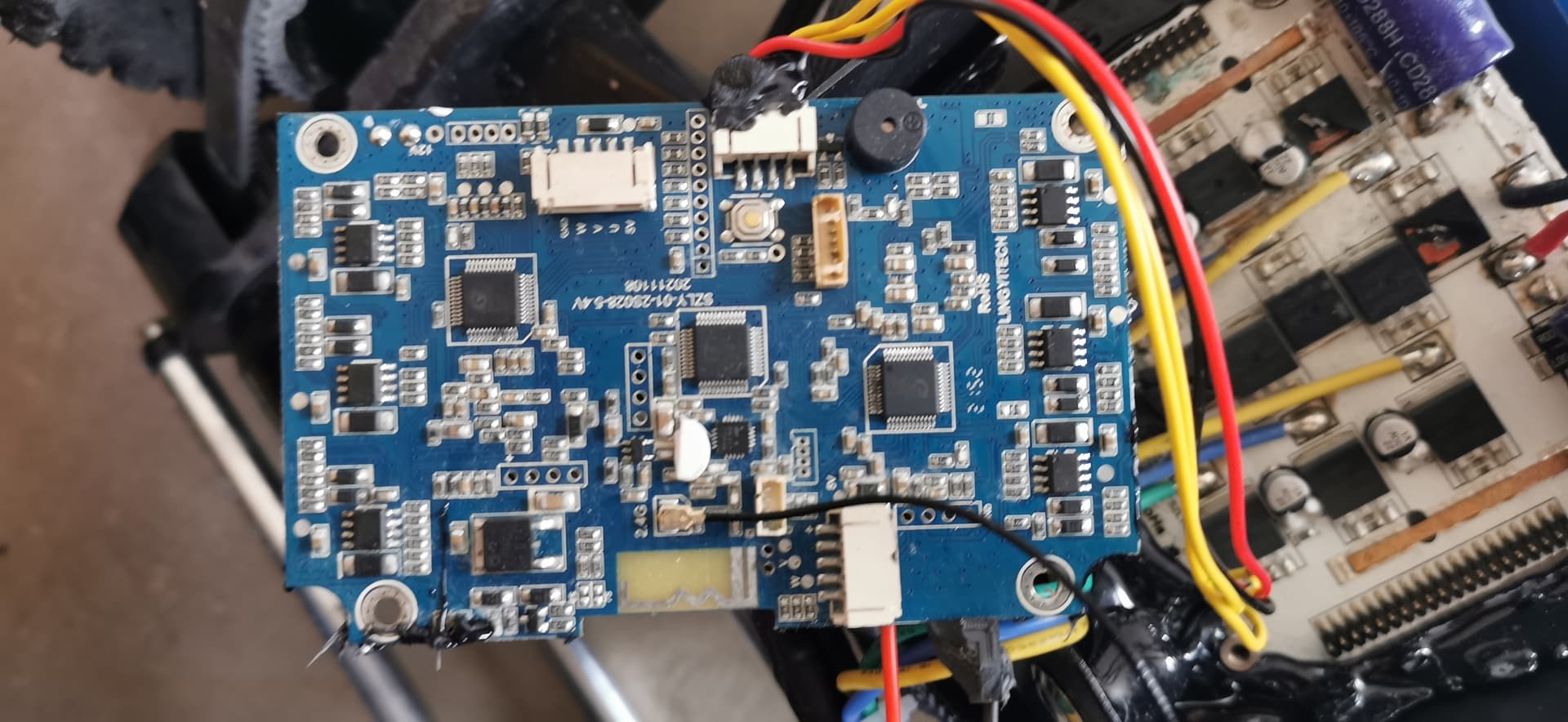

Bonjour, j’ai acheté cette planche à Noël pour mon fils. Elle a duré 15 jours avec déjà un premier épisode un peu humide où l’appareil a mis du temps à redémarrer. Il s’amuse à sortir de nouveaux sous-temps très humide. Et là c’est la catastrophe j’ai démonté le boîtier laisser sécher un petit peu mais le bouton bleu ne s’allumait pas. Au bout de 4 jours. Je décide de tout démonter tous les circuits. Je vous envoie des photos mais là c’est complètement catastrophique je vois qu’il y a plein de trucs qui ont grillé. Est-ce que pour un amateur comme moi
qui sait à peine utiliser le faire souder ete multimètre peut s’aventurer à réparer tout ça. Je vous envoie les photos.
Merci. Soit je répare ce qui a la, en rachetant des pièces, soit j uprgrade tout.

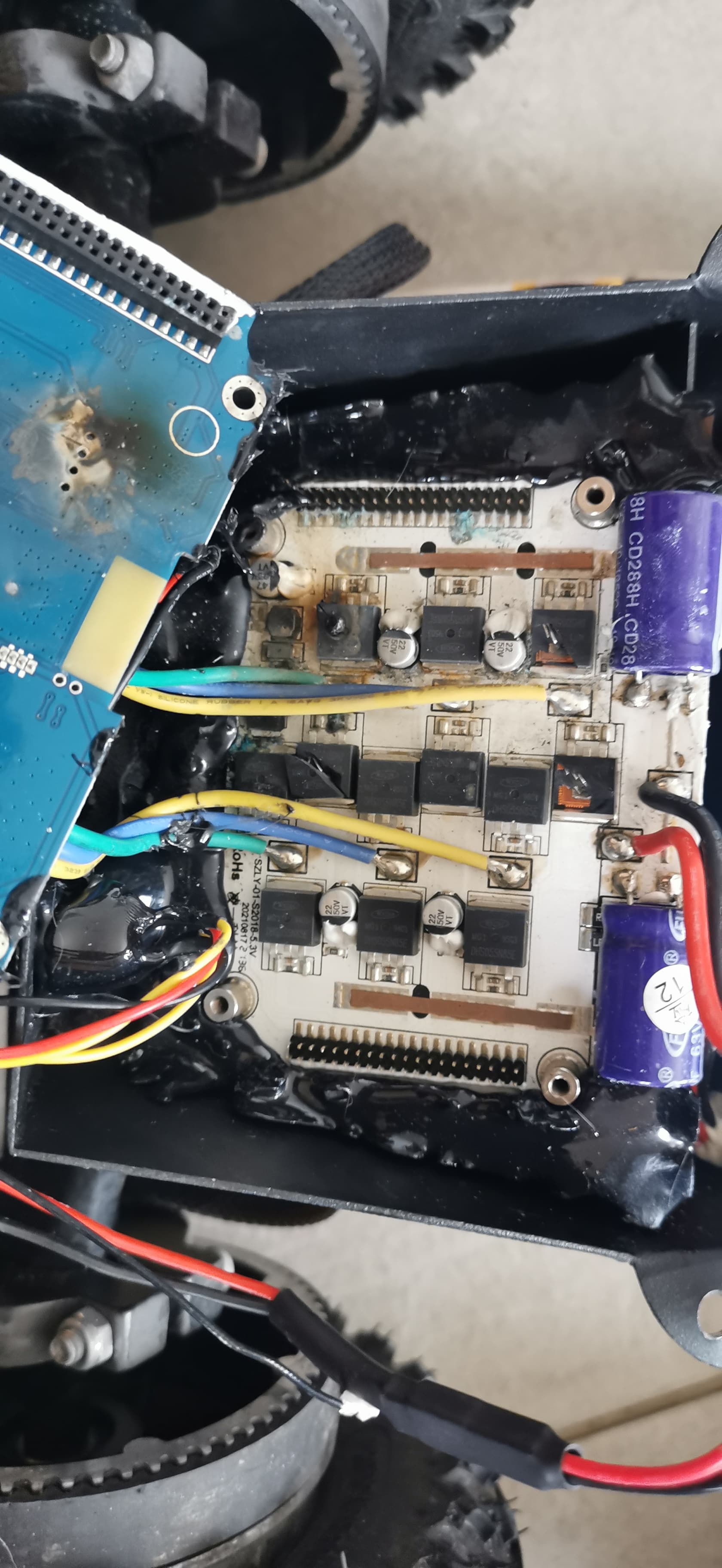

trop de dégâts . c’es pas facile à changer ces gros mosfets , et pas dit que la carte supérieure n’aie pas un souci …
mieux vaut en acheter un autre . ça coute 50~60€ sur aliexpress…
et refaire un montage vraiment étanche … l’eau et l’électronique … ça le fait pas . ou tropicaliser les cartes avec du vernis
vérifier aussi les moteurs , car là il y a eu un gros court circuit sur 2 phases …

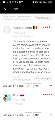

Je vois un commentaire d un acheteur sur aliexpress, d inverser des fils bleu et vert, et detancheifier la carte mère. Je peux acheter sereinement cette carte

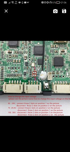

rien à souder pour une batterie 10s …j’ai une combine pour augmenter le courant donc le couple , et passer en batterie 12s .
tu as des moteurs sensorless , donc si il ne tourne pas dans le bon sens , effectivement tu inverses 2 fils .
