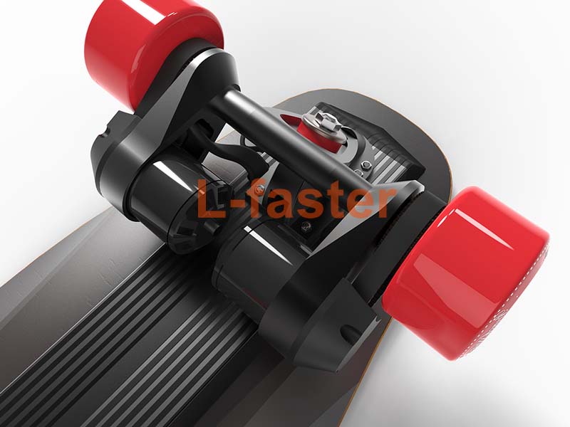

Bonjour tlm,
Je cherchais des moteurs d e-skate et je suis tomber sur un modele qui resemble esthiquement a celle de la Boosted (Surtout le support). Perso, j’aime bcp la forme ^^
Voici le lien et une photo ^^.
https://www.l-faster.com/items/electric … motor-kit/
Je me suis acheté une meepo board, mais j’ai recemment entendu que les trucks arrieres cassaient frequemment… Du coup, je pense les remplacer des que je vois le moindre signe d’usure… Vous pensez que c’est que c’est faisable de remplacer toute la partie moteur et conserver la batterie + esc
Merci
La Meepo est en 10S, hub motors, ces moteurs supportent du 6S Max et ont l’air un peu faiblards à 1800W, en plus c’est une transmission par courroie… A ta place j’attendrais que les trucks montrent des signes de faiblesse avant de m’inquiéter.
Je dirais pareil que Philvanzu, ceux qui ont cassés leurs trucks devait sans doute un peu abuser dessus, au pire des cas tu achètes un deuxième trucks, je crois qu’ils les vende 10 ou 15$
