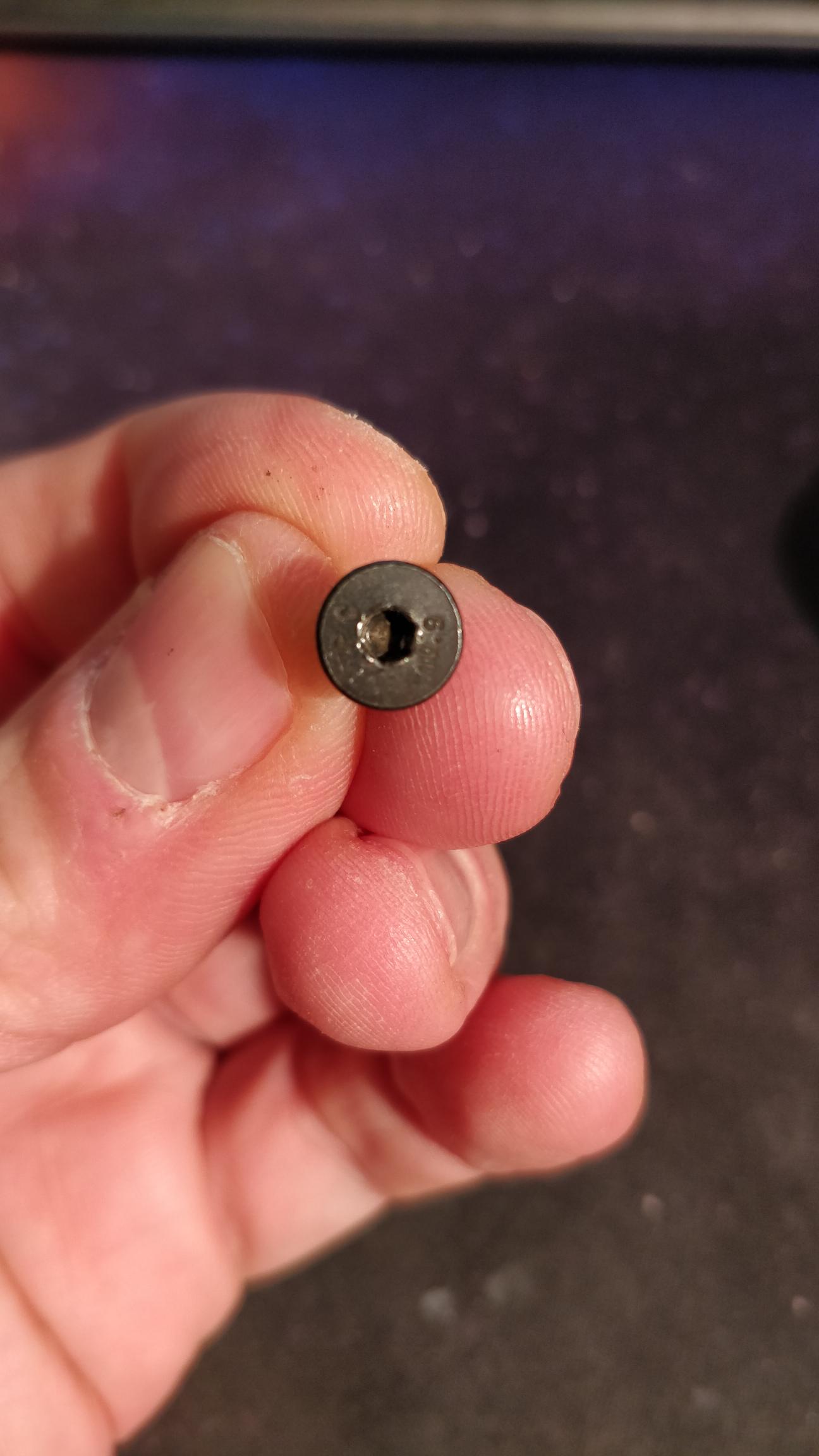

Hello les riders, je fais appel à vous et à vos conseils car je suis dans la M… !!!
C’est vraiment tout con, en voulant dévisser des vis sur mes boards (cache-moteur sur Wowgo 3 hub pour installer des Cloudwheels Donut et vis au niveau des courroies sur ma Zeus), au bout du compte je n’avais pas les bons embouts et certaines vis ont perdu leur empreinte.
Avec un extracteur de vis ça ne fonctionne pas, la méthode de l’élastique n’en parlons même pas et de toute façon il n’y a plus d’empreinte sur les vis en question : quelqu’un pourrait-il me filer un coup de main ou me suggérer l’adresse d’un professionnel qui pourra me faire ça sans problème sans me faire dépenser des milliards et sans bousiller mes boards ?

il faut agrandir au forêt jusqu’à que la tète saute . ensuite tu sors tes caches, et tu finis à la pince étau pour les reste de la vis .avec un petit coup de marteau sur la vis , ça décolle les filets .
Du plus facile au plus, « riche de conséquences » on va dire.
Méthode 1 : avec une dremel en disque de coupe ou une disqueuse selon la gueule de ta vis tu peux creuser un sillon dans la tête de vis puis tenter de la gérer avec un tournevis plat (qui idéalement, prend toute la longueur du sillon). Pas hésiter à bien creuser la tête de vis, que le tournevis ai de quoi forcer autrement ca va tout arracher et retour a la case départ.
Méthode 2 : Positionner le tournevis dans la vis et frapper un coup pas forcément fort mais franc et sec sur le cul du tournevis. Comme dut lurch ça décolle les filets donc après ça la vis est serrée moins fort. Très bon combo avec la méthode 1. Il existe des tournevis dit « a frappé », ils sont spécialement conçus pour ça.
Méthode 3 : Si possible chalumeau dans sa gueule, avec l’expansion/rétraction les filets et l’éventuel rouille vont jouer. Ça va aussi cramer toute trace de frein filet ou je ne sais qu’elle produits présent a l’intérieur. La aussi un bon combo avec 2 et 1
Méthode 4 : Perçage complet au bon diamètre et re taraudage. Suppression instantanée du problème.
Ya aussi des sets d’extracteur de vis dit « tourne à droite » je te laisse te renseigner sur YouTube, ça n’a rien de complexe mais je n’ai jamais eu de chance avec ces trucs alors bon… sache que ça existe a pas cher et que c’est fait pour ca.

La photo que j’ai postée montre une des vis qui a été « sauvée », l’empreinte est toujours là…Il n’y a plus du tout d’empreinte sur celles qui sont restées coincées.
