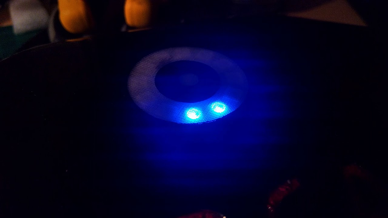

Ensuite j’ai codé la jauge d’indicateur de vitesse. Pas facile car il fallait trouver un truc suffisamment différent de la jauge de batteries pour bien les distinguer.
Au final, je suis arrivé à ce pattern et couleurs :
Qu’en pensez-vous ?
Ca se distingue bien de la jauge de batterie selon vous ?
A savoir que chaque utilisateur devra renseigner les paramètres suivants dans un fichier dédié (au total pour tous les modes) :
:thumbup: C’est géant ! On lit bien une info différentes de la jauge, j’aime beaucoup et tu fais ça tellement viiite !!!
