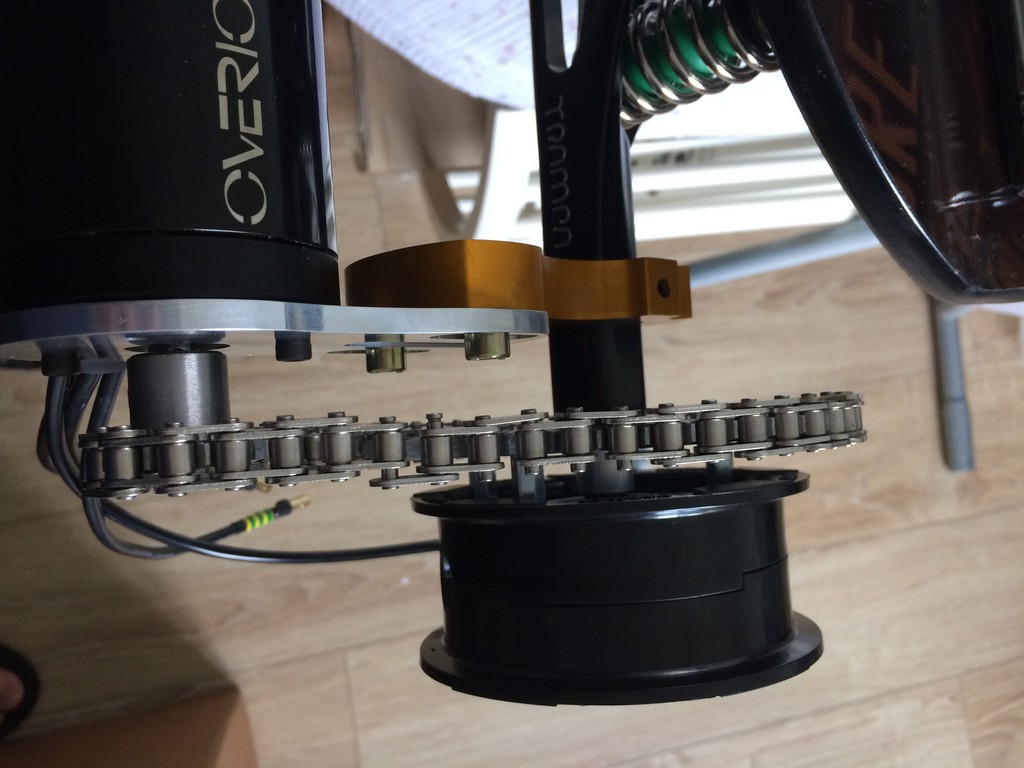

Voici le mount sur le truck infinity :
Les lignes rouges représentent l’emplacement où le mount vient se caler sur le truck. Un poil décalé vers l’extérieur mais se fixe très bien quand même :
tu peux pas plutôt fixer la plaque moteur vers l’intérieur; tu gagnerais 15mm easy et donc n’aurait plus aucun soucis.
J’y ai pensé mais l’axe du moteur n’est plus assez long pour fixer le petit pignon.
mmm, aucune idée alors; par contre ça fait vraiment énorme les chaînes en ISO6B… autant ISO4B je peux comprendre que ça soit “petit”, même si j’ai jamais eu de galère avec; ça aurait été cool en ISO5B.
a verifier avec yann parce qu’il me semblait qu’effectivement la plaque moteur, l epaisseur du mount et le pignon sont prevus pour que la plaque soit de l’autre côté.
enfin c’etait sur un setup mbs
Oui okp la chaine fait grosse mais bon, j’ai pris ce qui était fourni par yann. J’ai pas cherché plus loin

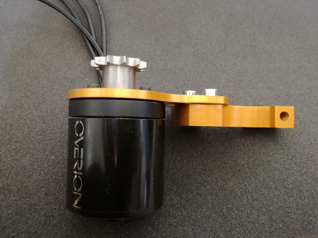

Je lui demanderai pour les mount et le sens mais voici quand même des photos qui viennent de chez lui
tu peux pas enfoncer plus le pignon sur l’axe moteur; j’imagine que tu as déjà tout testé.
Retourner le pignon pour que les "dents " soient plus proches du moteur ? (Si il est percé sur toute la longueur)
top idée !
Je joue souvent sur ca , mettre le pignon dans un sens ou l’autre meme avec courroie pour que ca s’aligne bien. Tu peux aussi recouper le pignon, moi jai fait ca, ca sert a rien toute la longueur sur l’axe et ca permet de mieux regler lalignement. Mais je suis sur que si tout vient de chez yann tu n’a pas a bricoler, demande lui ca sera plus simple.
Toi t’es moins con que moi j’y ai même pas pensé !! Après le mount est enfoncé au maximum je peux pas aller plus loin, et l’alignement est impeccable comme ça. Donc je pense que ça va rester comme ça.
A moins qu’il y ai une raison technique valable ? Dans ce cas expliquez moi

Puree je viens de voir le post Skiz!! Misère faut m appeler direct sur un truc comme çà , on teste tous les mounts apres anodisation car çà fit pil poil sur un vertigo et la notice te renseigne normalement sur l enfroit exact de positionnement!
Chaque pièce est unique : il y a un truck mount droit et un gauche, idem moteurs mounts( mais eux tu peux les inverser c est le but).
Le defaut d usinage que tu a observé… c est un usinage 3d specifique pour epouser le truck qui s elargit plus on se rapproche de l interieur!!
Ce n est pas un defaut par contre le truck peut avoir un petit surplus de peinture ou autre qui rend l operation un peu galere mais notre tolerance sert à celà, quel dommage de le limer!! Appelle moi sans hesiter, si soucis il y a je t en renvois un jeu[emoji6]
Je monte direct tous les ré essayer pour voir cela[emoji33]
Tous testés , aucun pbm voici les photos plus une secret de fabrication ou tu vois en detail ce que l on appelle un chanfrein assymetrique et que tu as vu comme un loupé d usinage ( c est le truc qui t impose 43 prototypes au lieu de 5…)
Bon l important c est que tu fasses un beau montage fonctionnel mais relis bien la notice et je suis à ta dispo avec plaisir[emoji6]
Yann ne te stresse pas, ça ne m’a pas stressé moi
Les mounts me vont, j’ai juste modifié le trou à la lime pour moi, rien de grave ! J’ai gardé le sourire du début à la fin !
Je garde ton option d’en recevoir des neufs si besoin, mais pour l’instant il ne roule pas donc je ne sais pas si ça ira. Même si je pense que si. J’ai réfléchi au problème, ma planche à l’air d’être une vieille planche trampa. Elle à la forme extérieure d’une hollypro, mais sans les trous au milieu. Qui me dit que les trucks que j’ai eu avec, le vertigo et les 2 infinity sont pas de la même époque ? Ce sont peut être les premières version de trampa tout simplement, et donc différents de ce que l’on trouve aujourd’hui !
On verra quand je testerai la bête, je te dirai comment ça se passe !
D’ici la ne te prend pas la tête !
Et à l’occasion si tu trouves un truck infinity essaie les au cas où tu pourrais être surpris.
