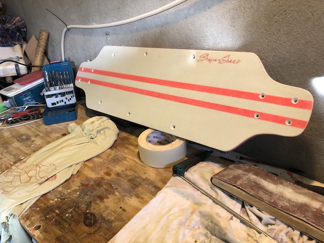

Avant la stratification;

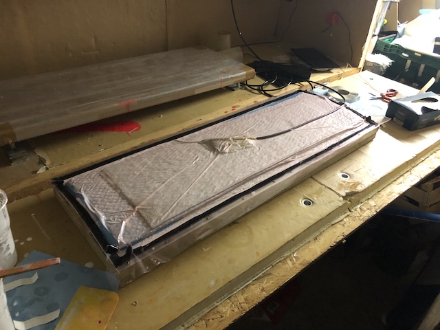

Pendant la strat sous vide:

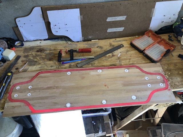

Et une fois que tout est détouré:

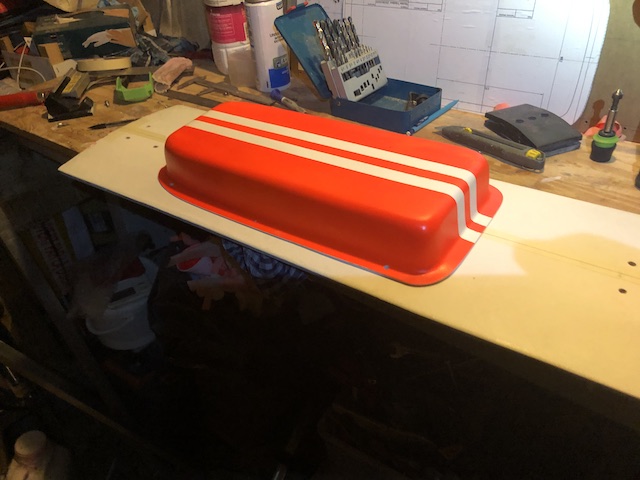

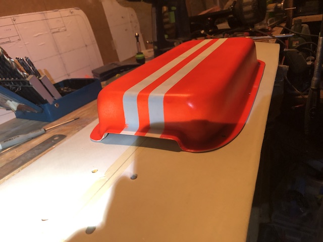

Le casing:

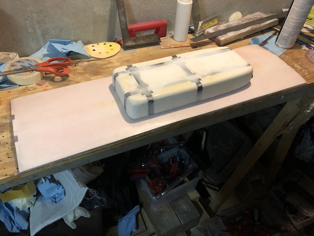

Là je vais quand même vous donner qqs détails sur comment j’ai fait parce que nous sommes nombreux à ne pas forcément trouver ce que nous voulons…
- J’ai fais un dessin sur Fusion pour savoir un peu ce que je voulais en fonction de la taille des différents composants.
- J’ai imprimer en 3D le squelette du casing et j’ai collé des bouts de mousse que je suis venu tailler pour être au plus juste, ensuite, ponçage. Le moule (en positif) est recouvert de résine avec microsillon, çà devait me permettre d’avoir un moule réutilisable… pas de chance, il n’a pas tenu au démoulage… la prochaine fois j’essaye de rajouter de la fdv pour rendre l’ensemble plus résistant…
- J’ai positionné le moule sur le plateau et j’ai empilé les couches de fdv+résine puis tiré au vide.
Le résultat est pas mal, après je trouve que ce n’est pas efficace comme technique mais bon… je n’ai pas prévu de faire une série…

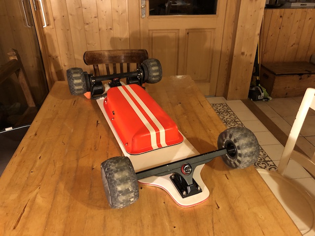

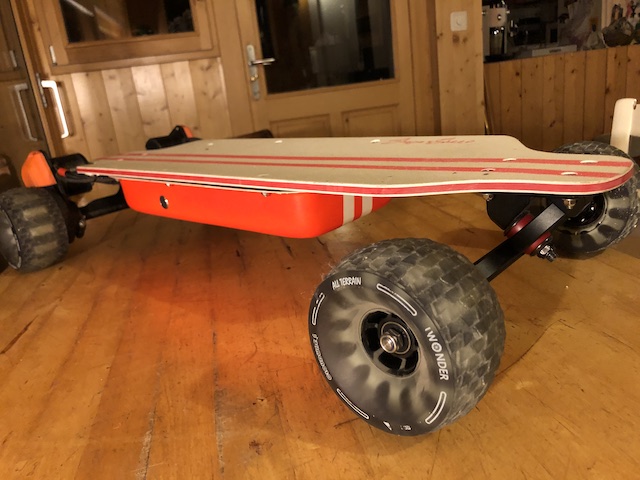

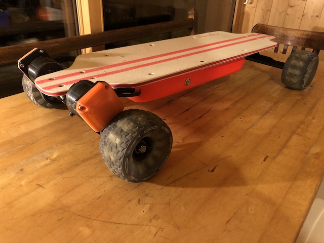

la machine terminée:

Les roues… ok elles sont sympa avec leur petite bouille toute ronde mais franchement… si tu roules ailleurs que sur une piste cyclable… elles ne sont pas confortables, mais alors vraiment pas… en descente, si tu vas un peu vite avec une route bof niveau qualité… t’as un peu peur en vrai, çà rebondi çà glisse de manière non homogène en virage et je te raconte pas la session freinage d’urgence à 60km/h …
Vous l’avez compris, elles ne sont pas adaptées à mon utilisation… mais succès garanti auprès de la gente féminine! « elles sont trop mignonnes tes roues »… merci pour le compliment ![]()
