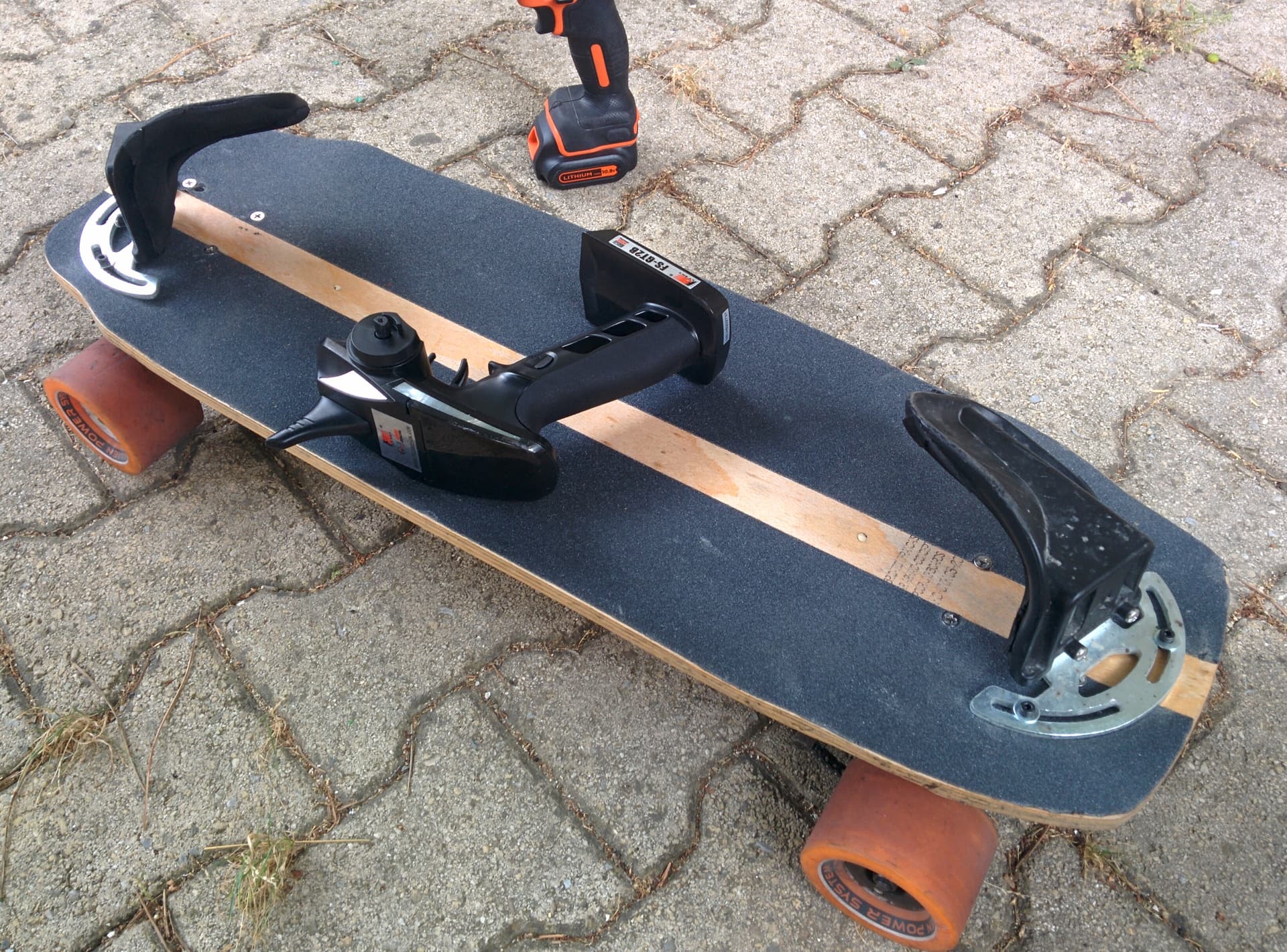

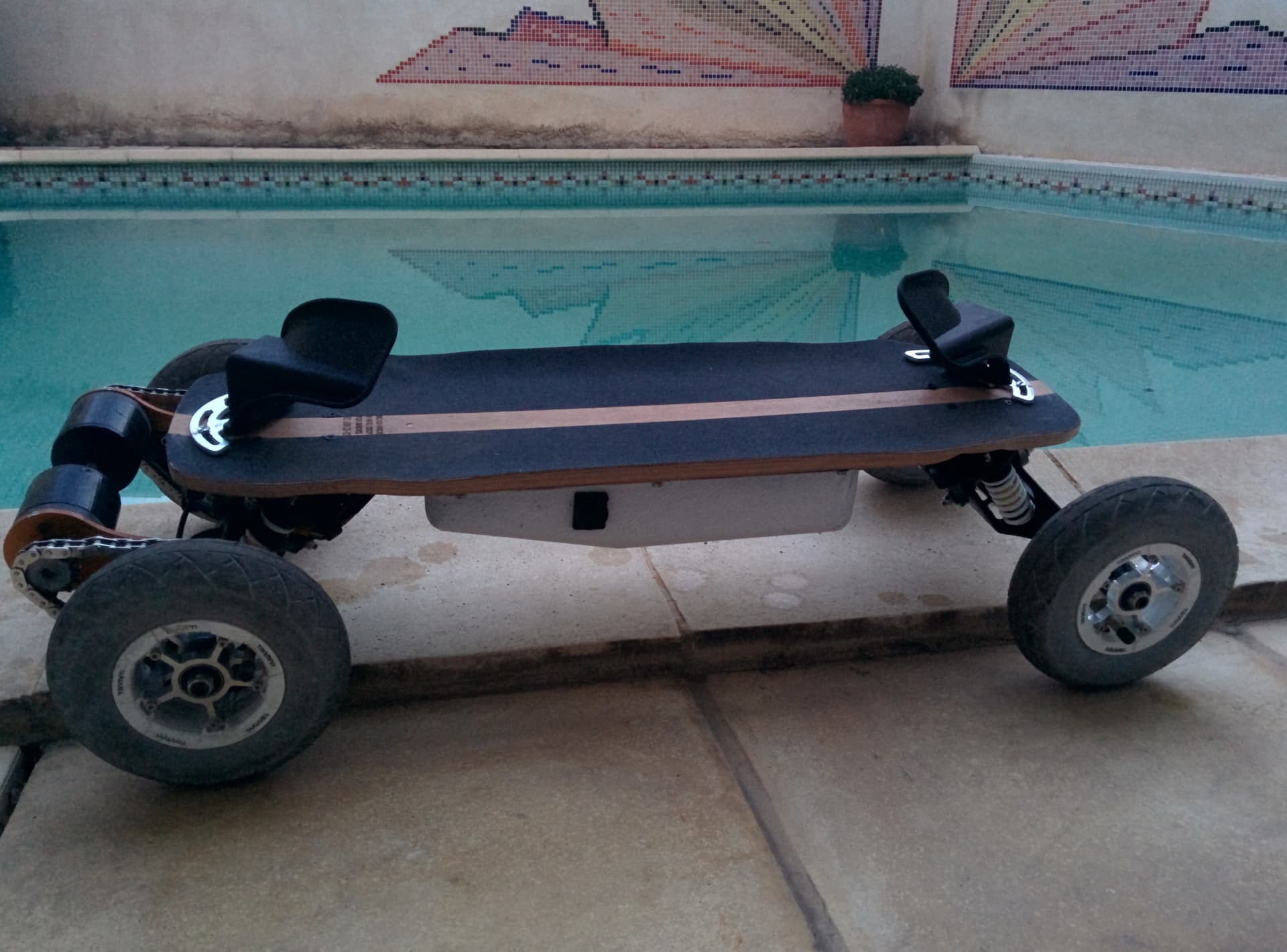

Je verrais à l’usage, je pense que chacun en fonction de comment il ride a ses préférences. Par contre sur vos tof je vois des planches plates, pour l’angle des trucks il y a un support qui met les trucks avec un angle. Non?
Exactement oui
Deck plat , il faut des trucks tkp classiques ou dkp a bushings . Qui ont naturellement un angle de rotation par l’inclinaison du deck .
Ou des trucks de mtb, dits channel trucks, avec une cale d’angle, car a plat ils ne tournent pas . D’où les bouts releves sur les decks de mtb .
Donc ces trucks avec cales sur un deck plat comme toi , ca fait une planche haute et instable .
Mais pourquoi les gens font ça alors
disons que ça se stabilise un peu avec la vitesse . et très maniable à basse vitesse . perso depuis que j’ai gouté au decks dropdown et ceux de mtb je suis fan du centre de gravité plus bas . mais ça impose souvent de mettre la batterie entre les pieds pour pas racler partout …
