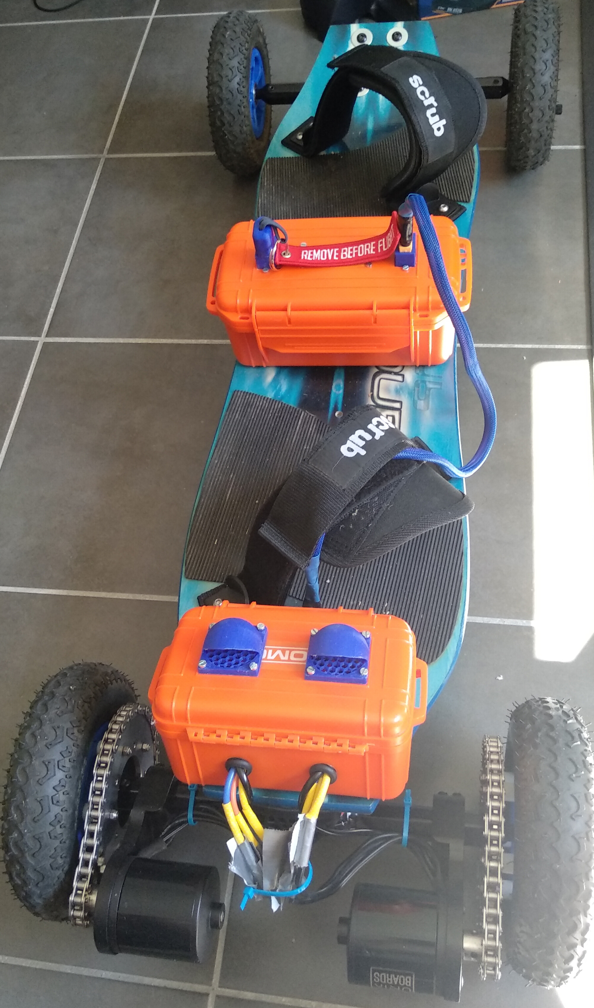

Du classique mais amplement suffisant pour moi :smiley: Reste à arranger les câbles, régler les ESC et mettre les supports éclairage et cam…
Simple et efficace. Bon ride !
Overion pour la transmission ?
Quel montage de trucks et quel mount ?
Merci.
Trans et mount UNIK , truck matrix II (derniere version, gomme rouge)
Oki ça devrait bien se passer :slight_smile:

Bonsoir,
Fils de l esc soudés sur l esc et liaison fils moteur /esc par bullet, merci de me réveiller faut que je fasse des photos de la board finie :wink:
encore une question la reference de tes boxs pour tout ranger je compte mettre les memes esc et une batterie en 16A 6S
merci
Drybox lomo sur Amazon mais dispo variable en ce moment. Sinon plastique bien résistant, mousse intérieure, clapet de fermeture solide
Fais gaffe en 16A, je suis pas sur que ça passe (à voir les dimensions sur HK), je suis en 12 et c’est très juste avec les câbles et fusibles mais il y a plusieurs tailles de box
