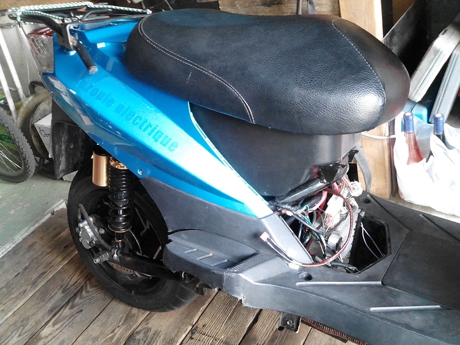

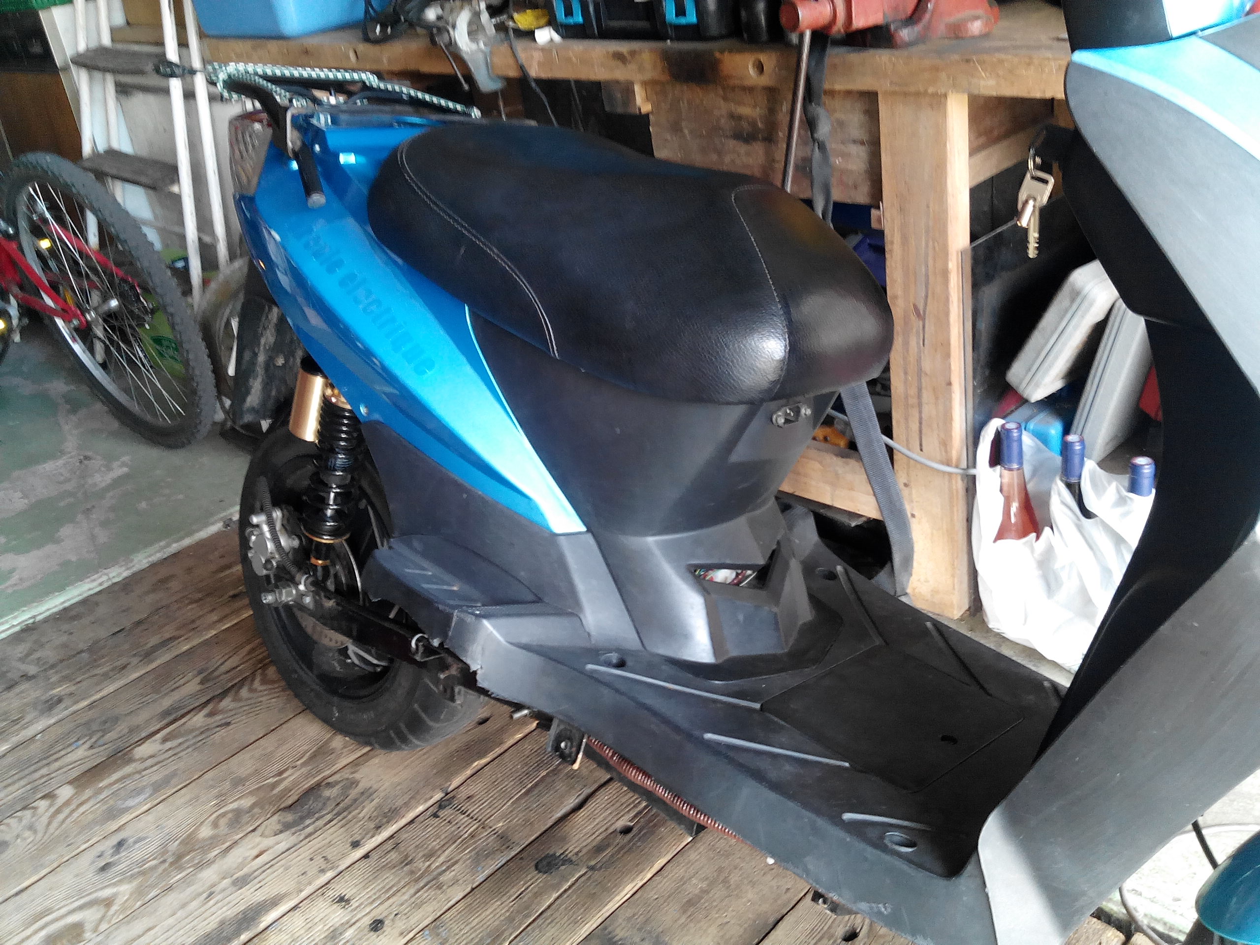

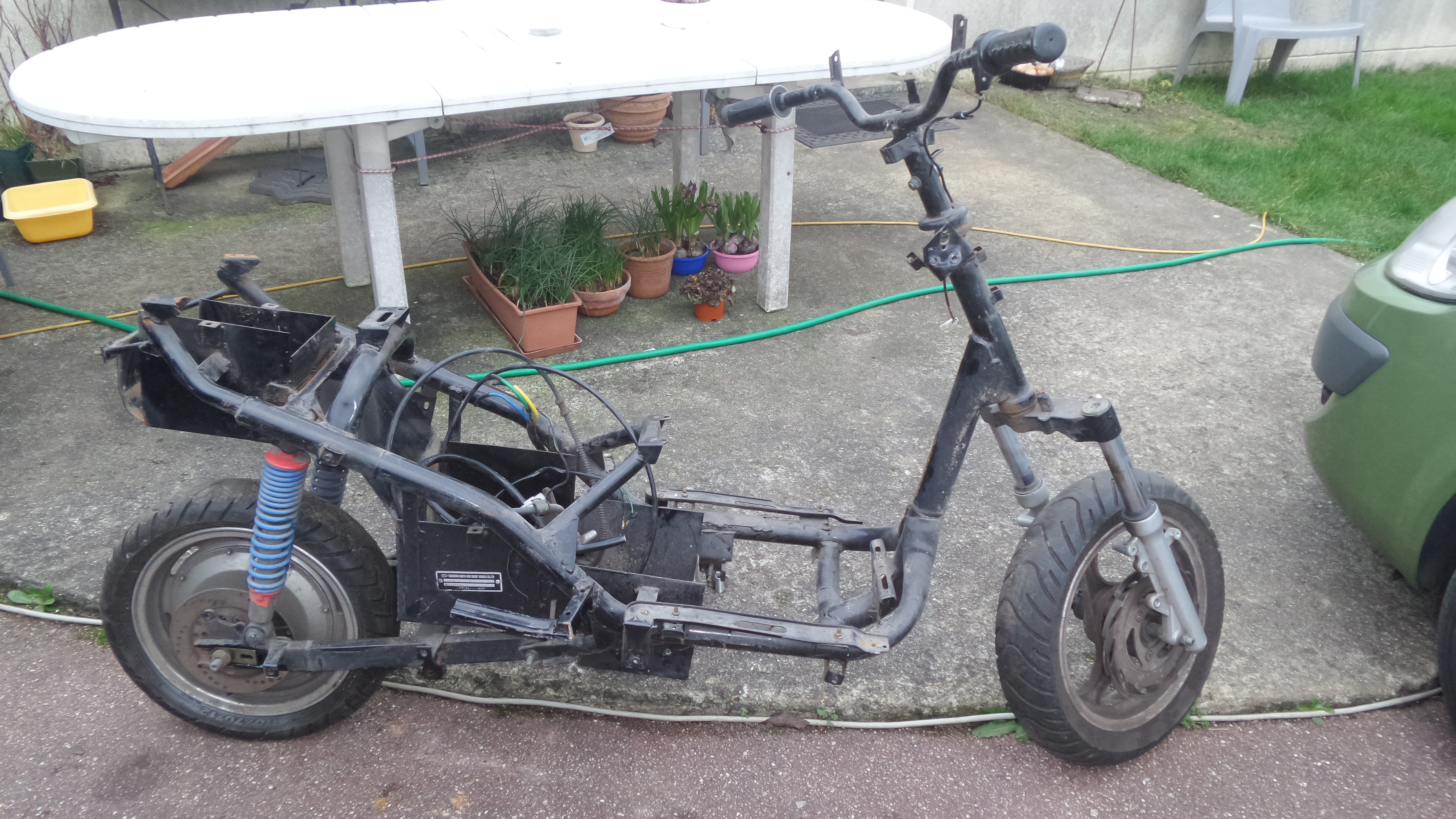

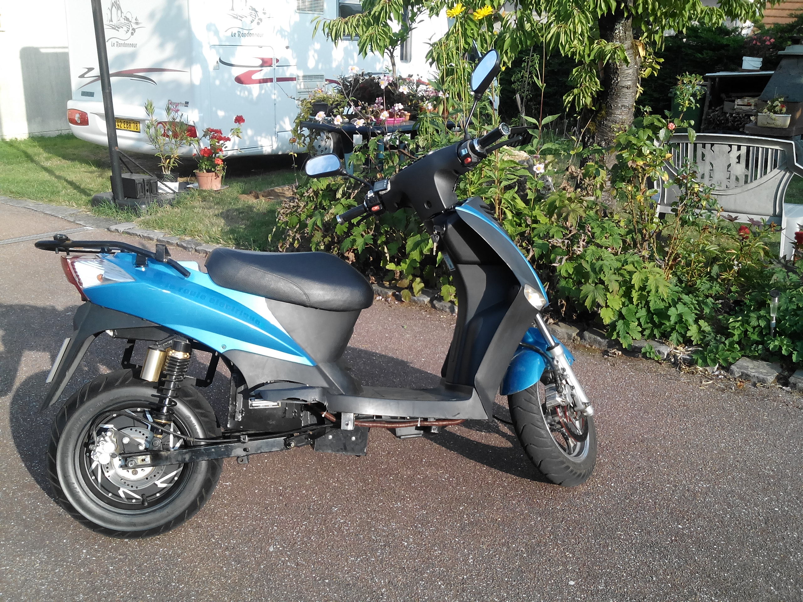

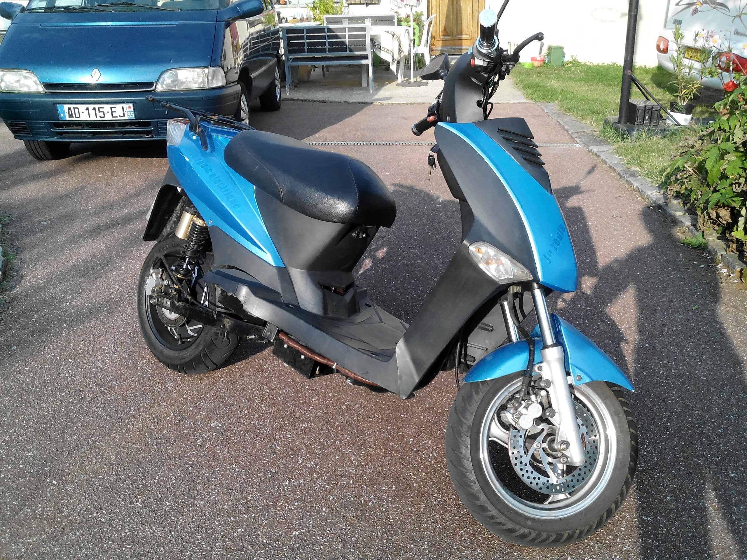

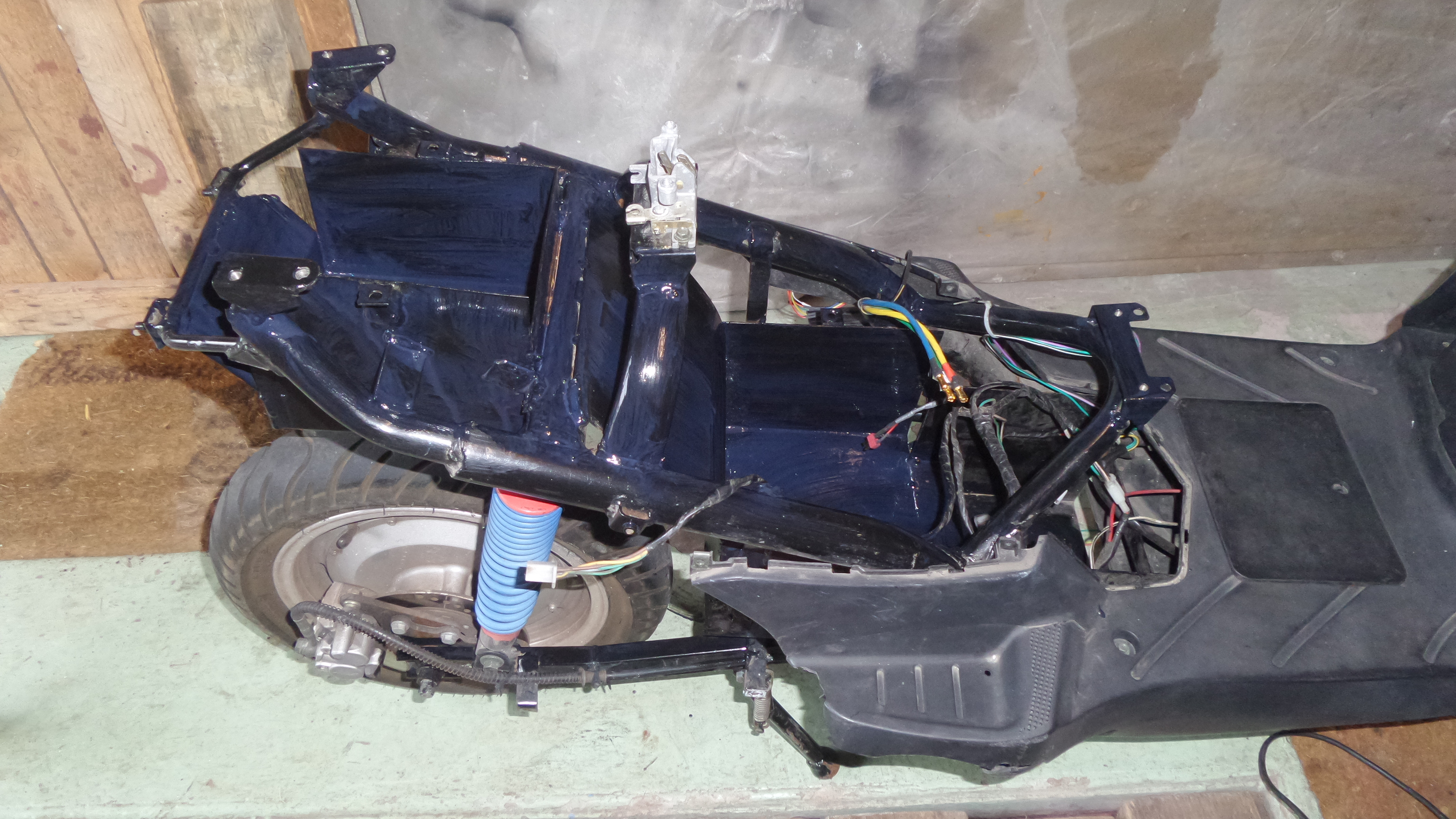

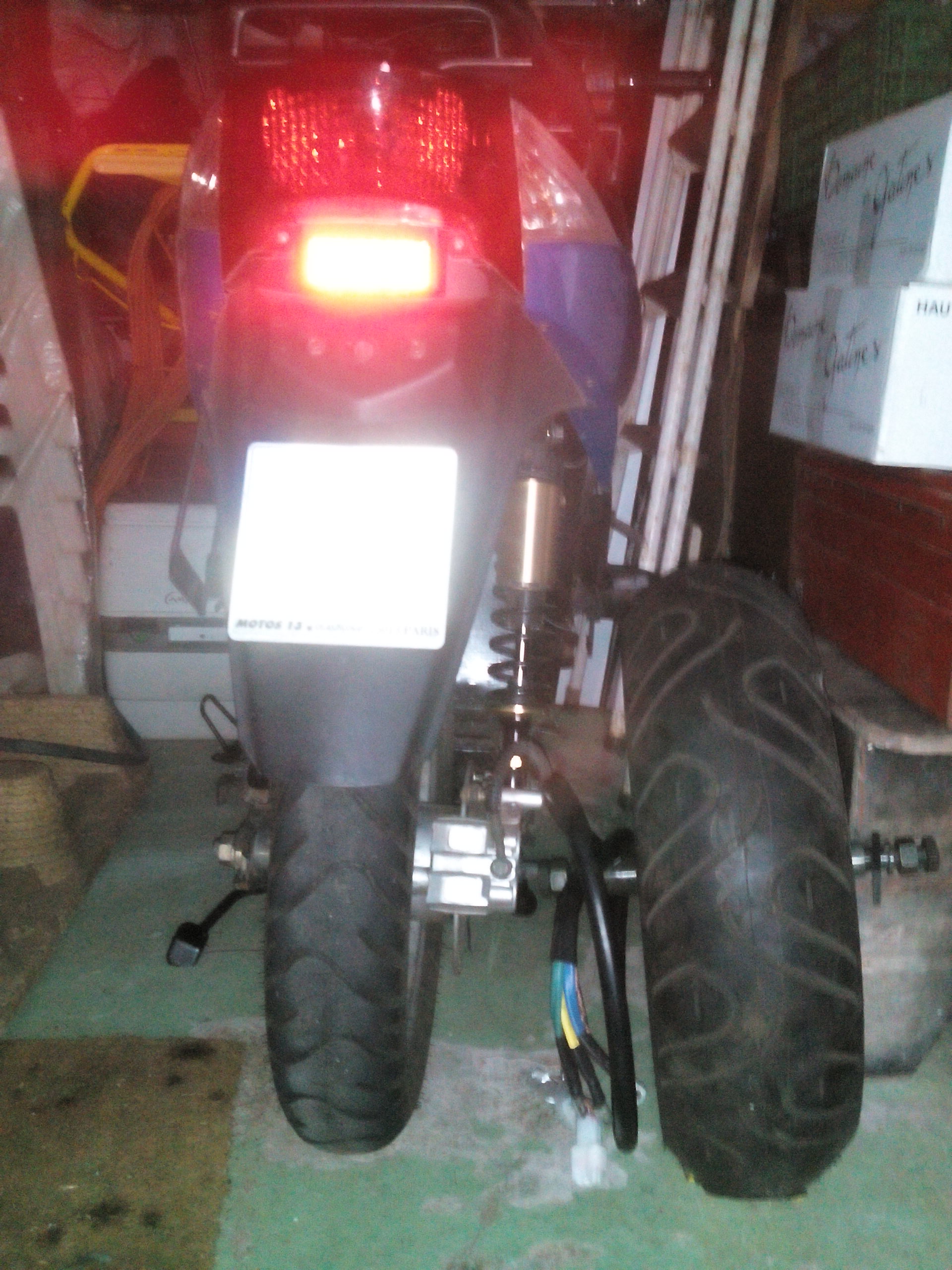

janvier 2019, début du projet.

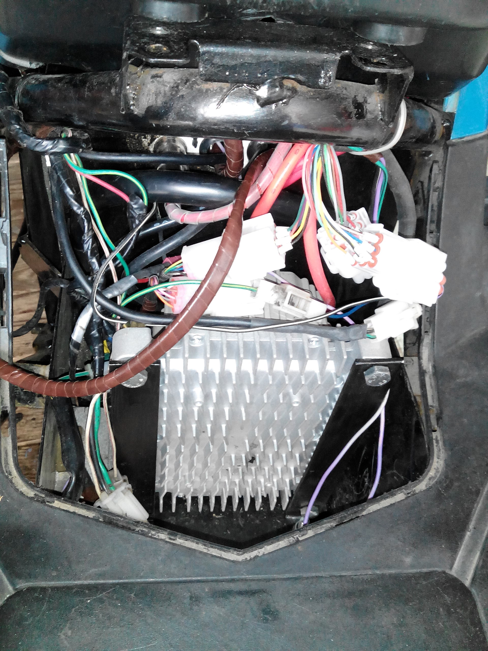

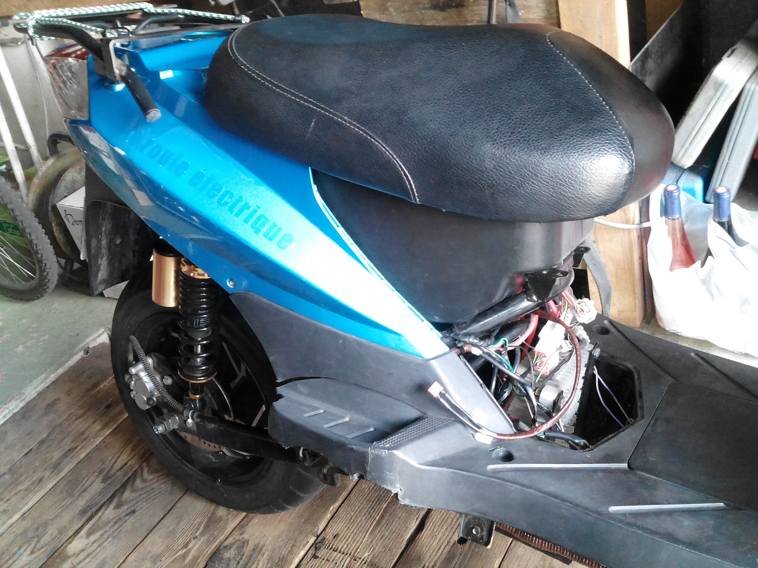

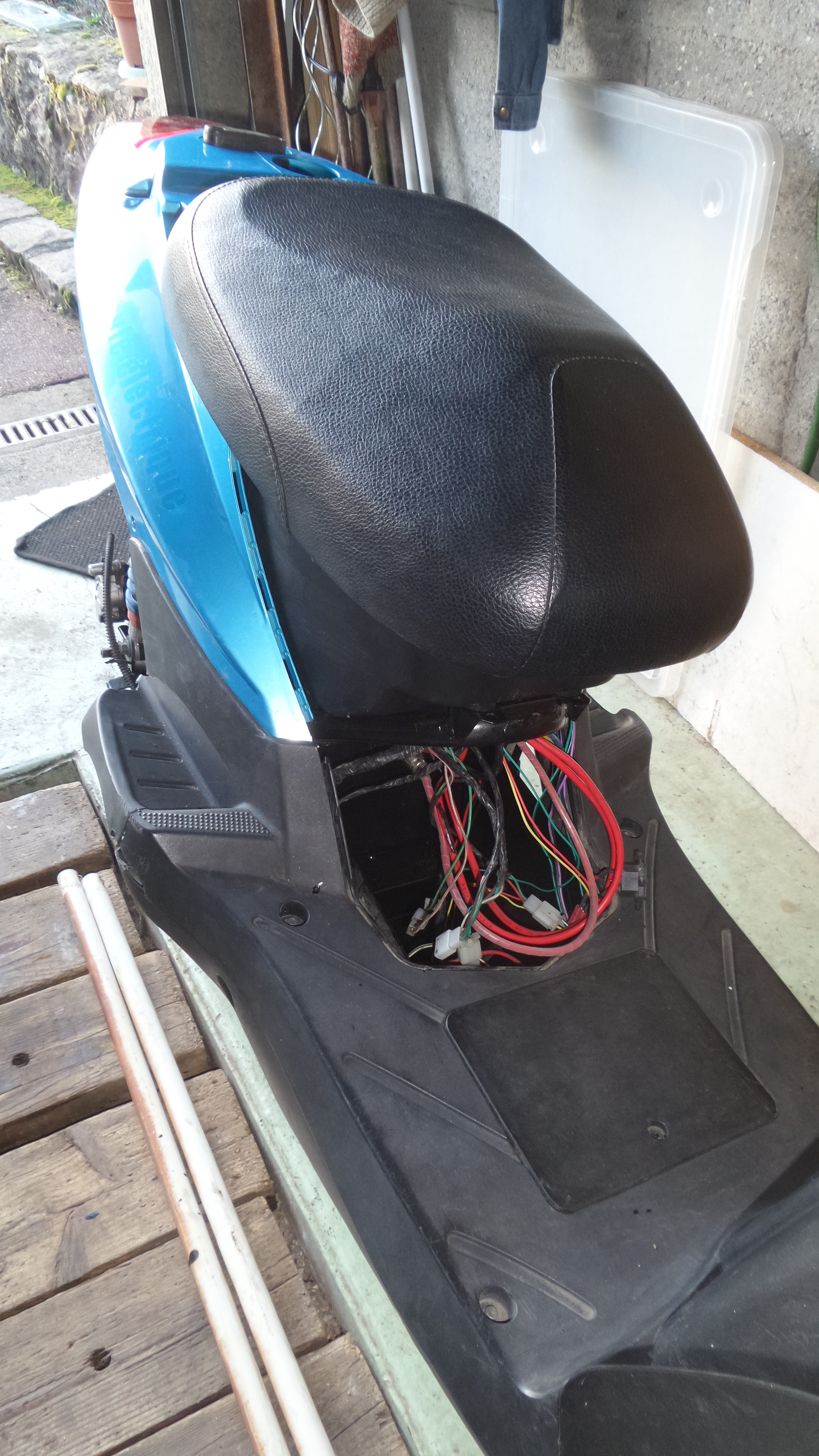

quelque travaux de peinture et remise en ordre dans le câblage.

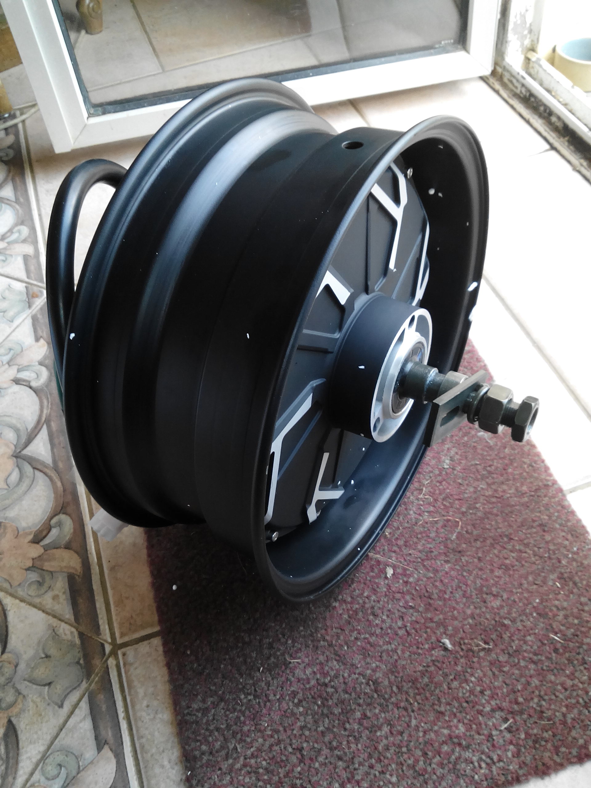

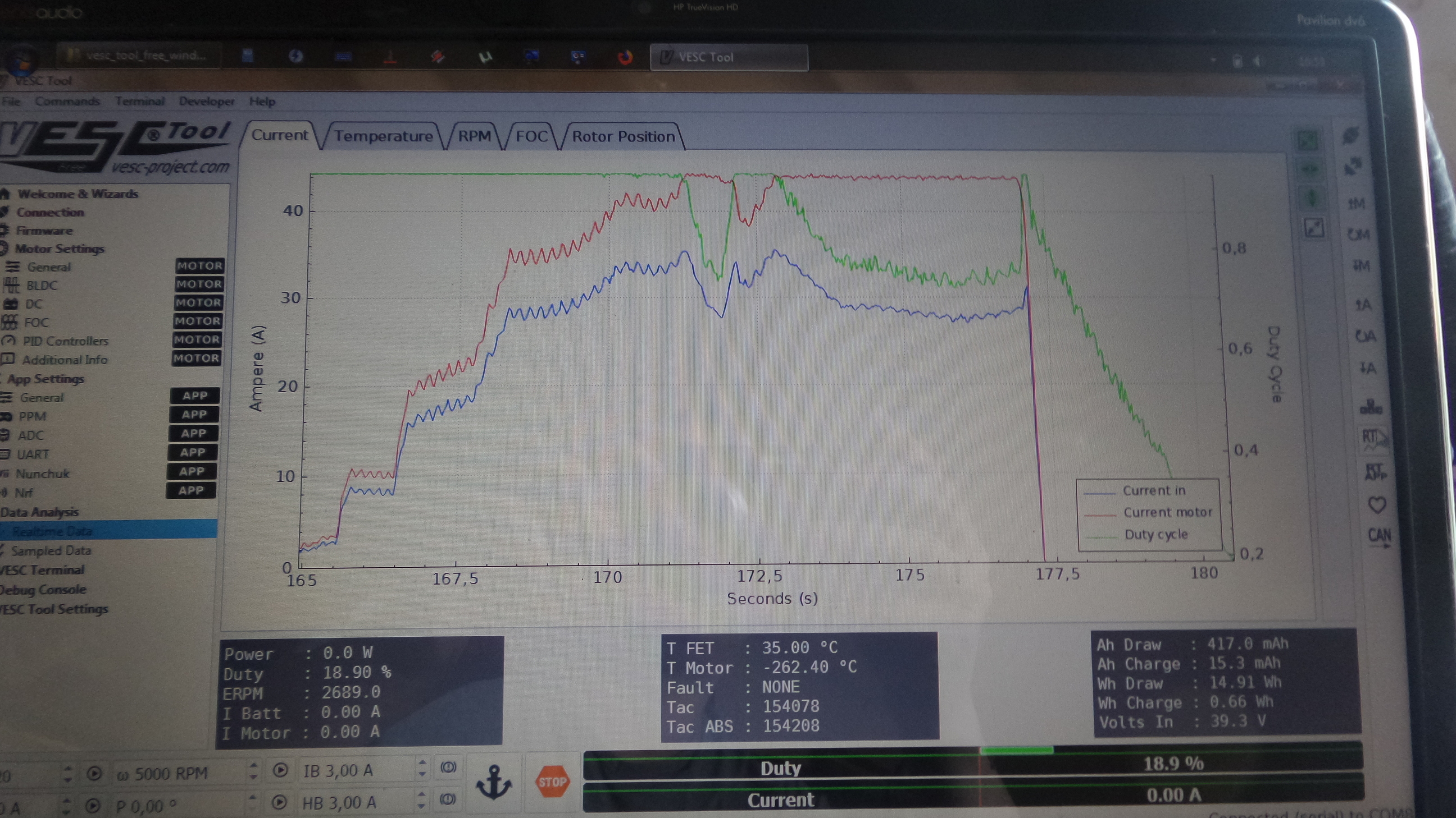

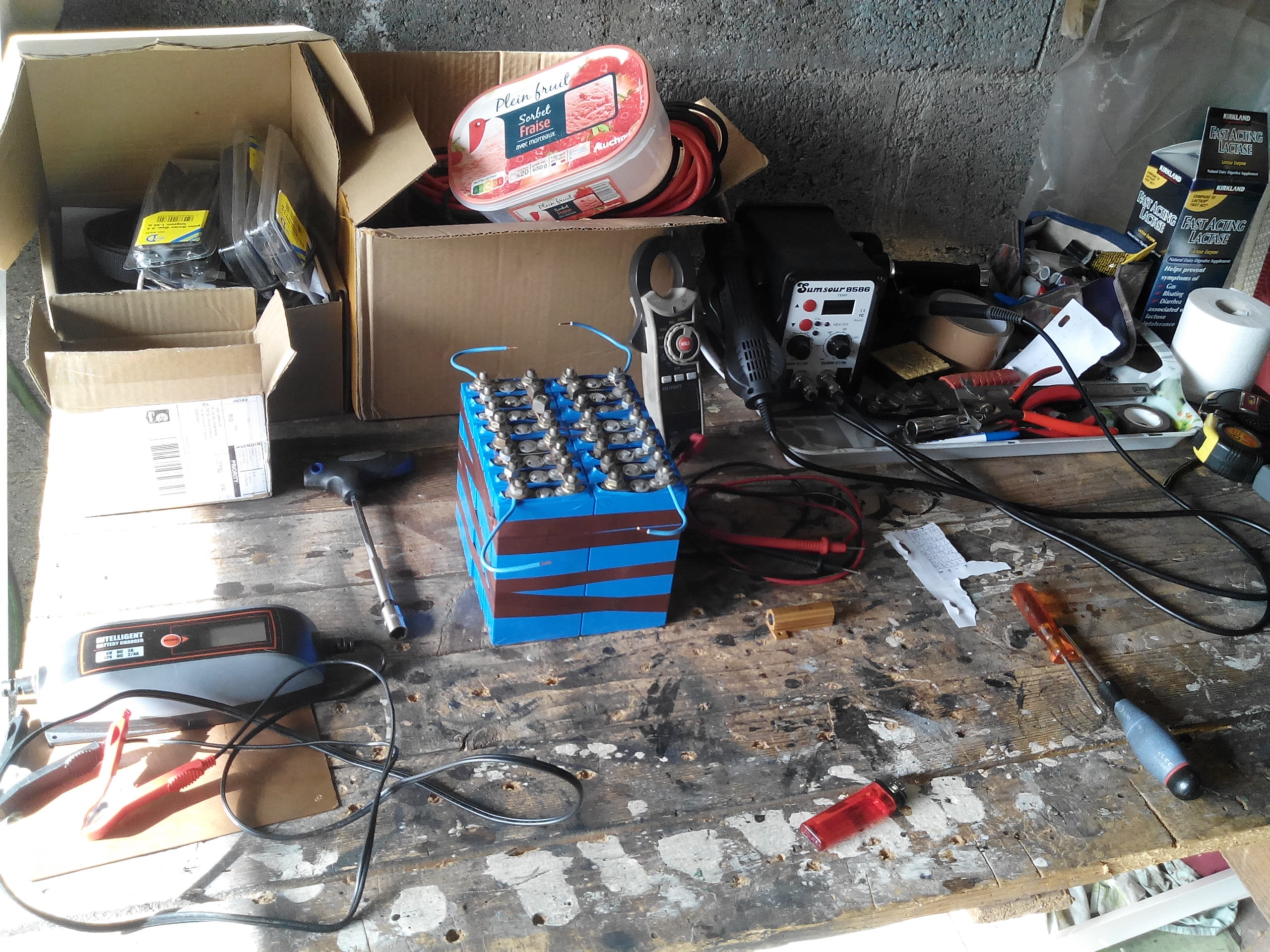

premier teste avec un vesc et une batterie de skate
là c’est une 12S 500w/h donc 52 volt, environ 13 kilomètre d’autonomie, vitesse 40km/h, ça deviendra la batterie de secours.
ici une 10S 150 W/h 36volt, ça marche aussi!! Mais c’était juste pour testé un vesc.

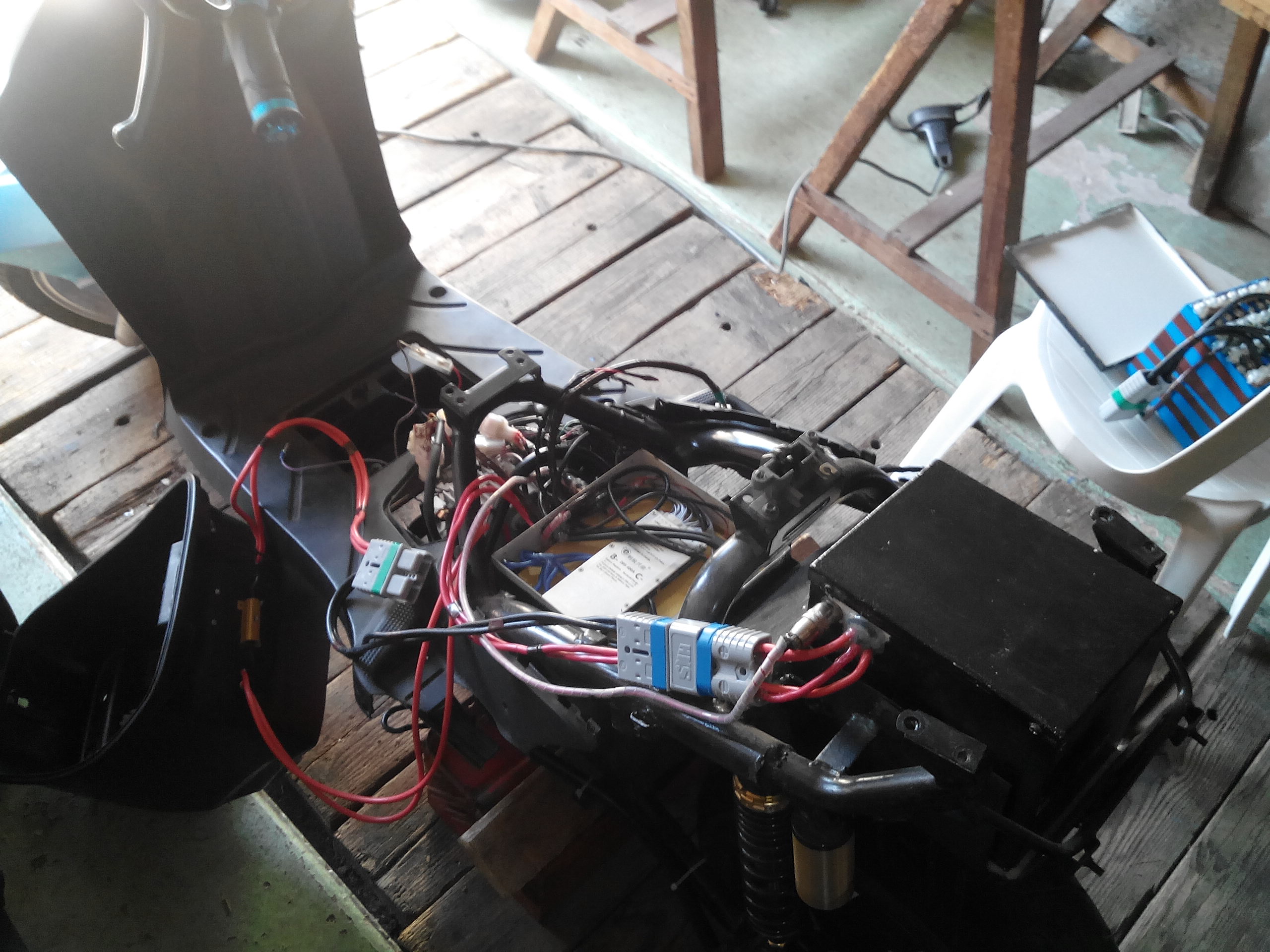

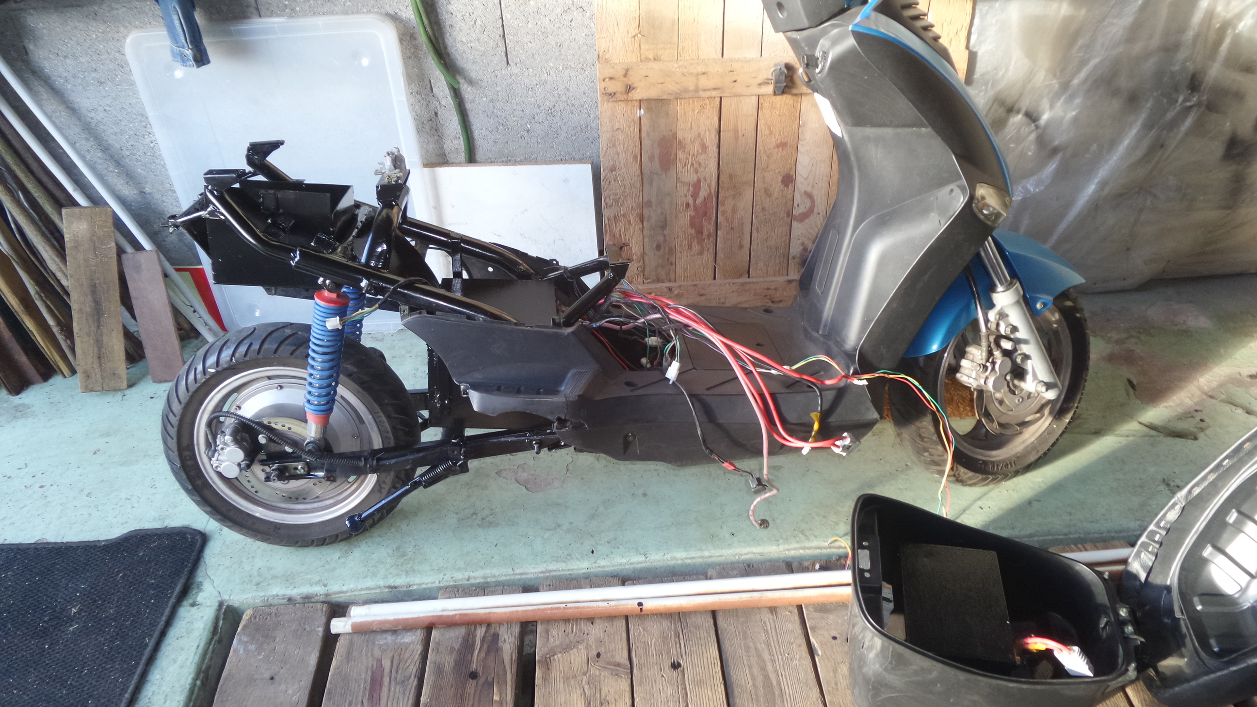

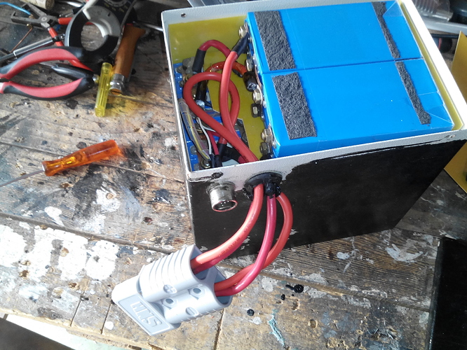

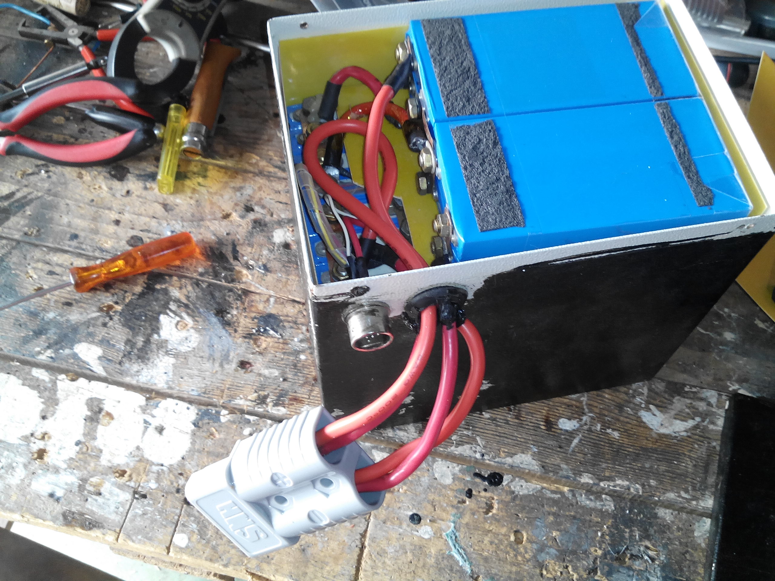

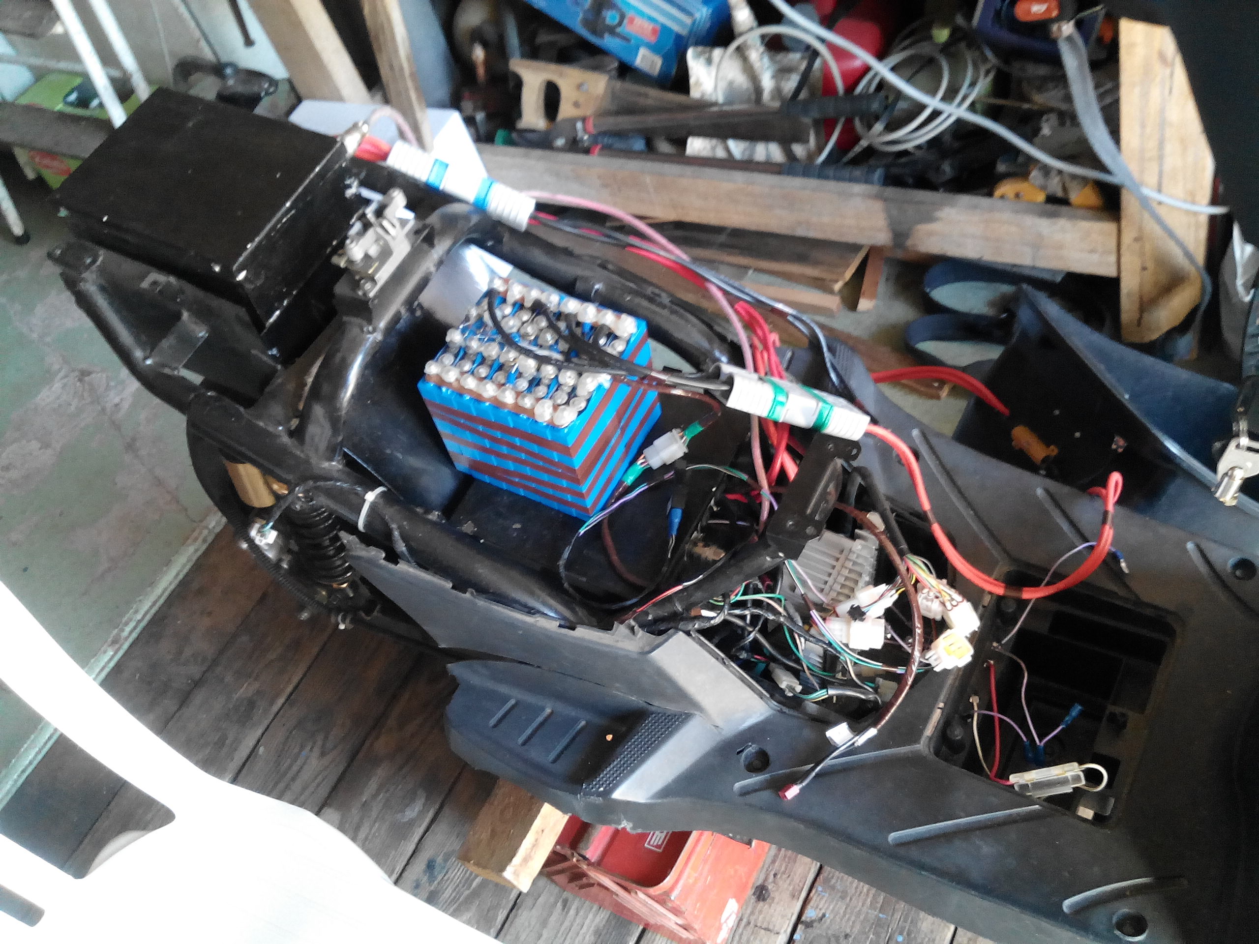

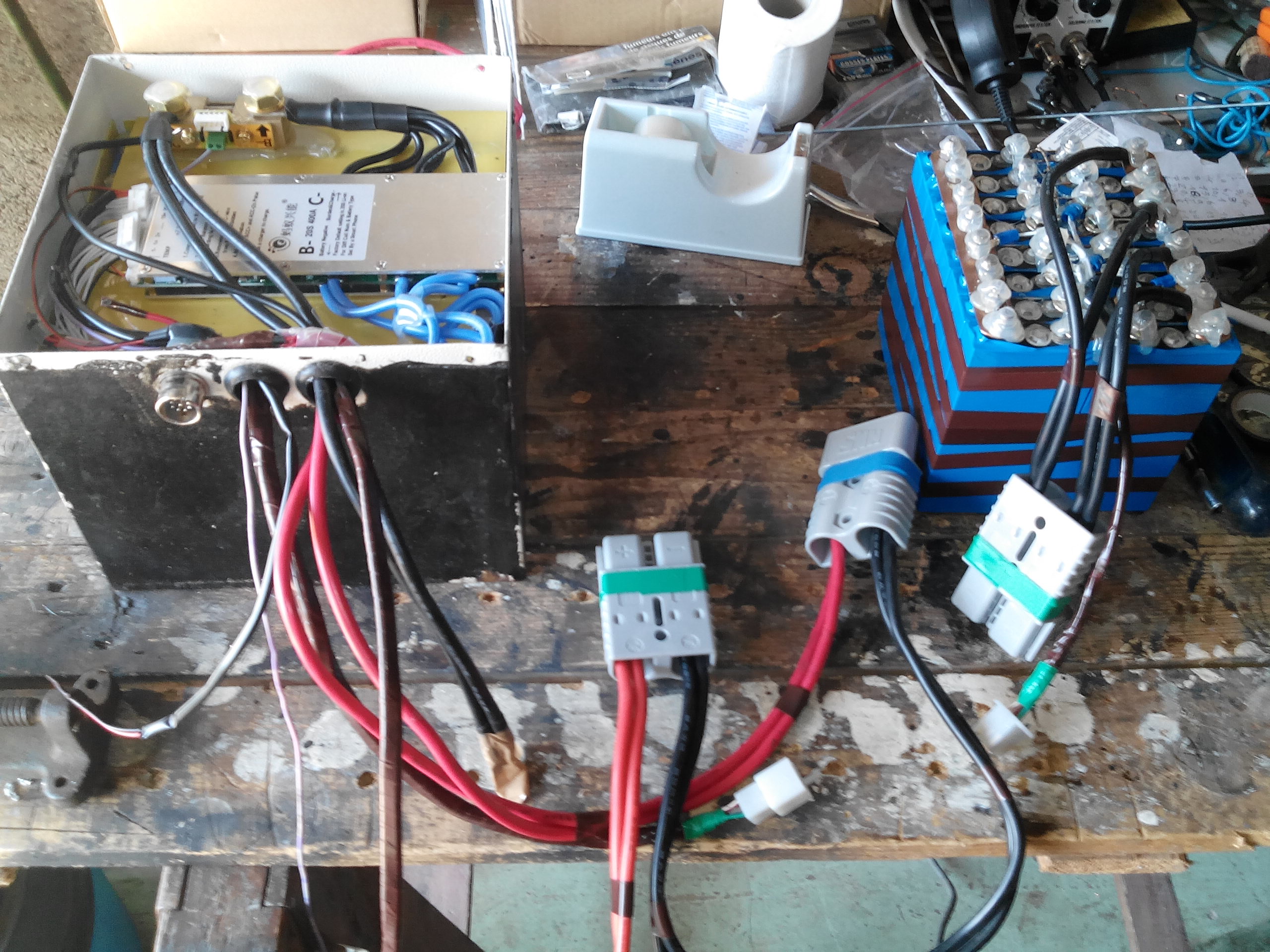

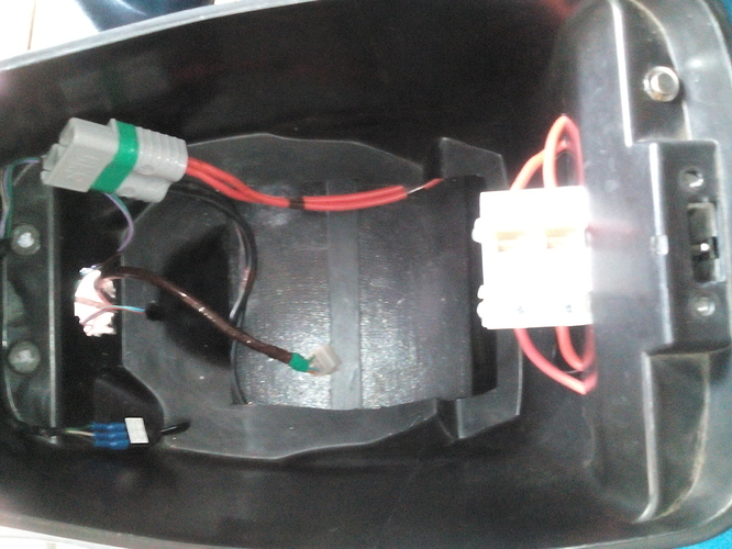

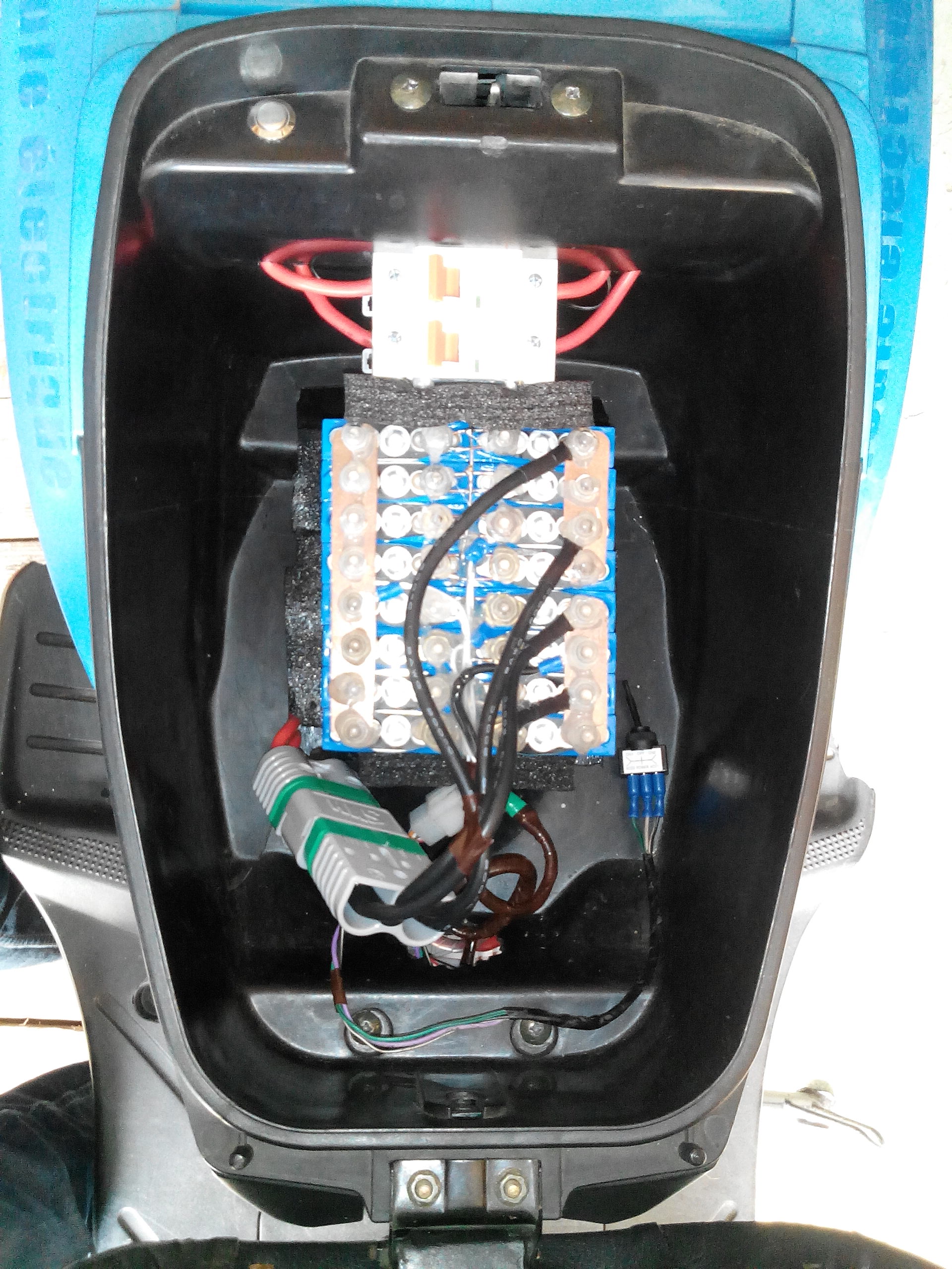

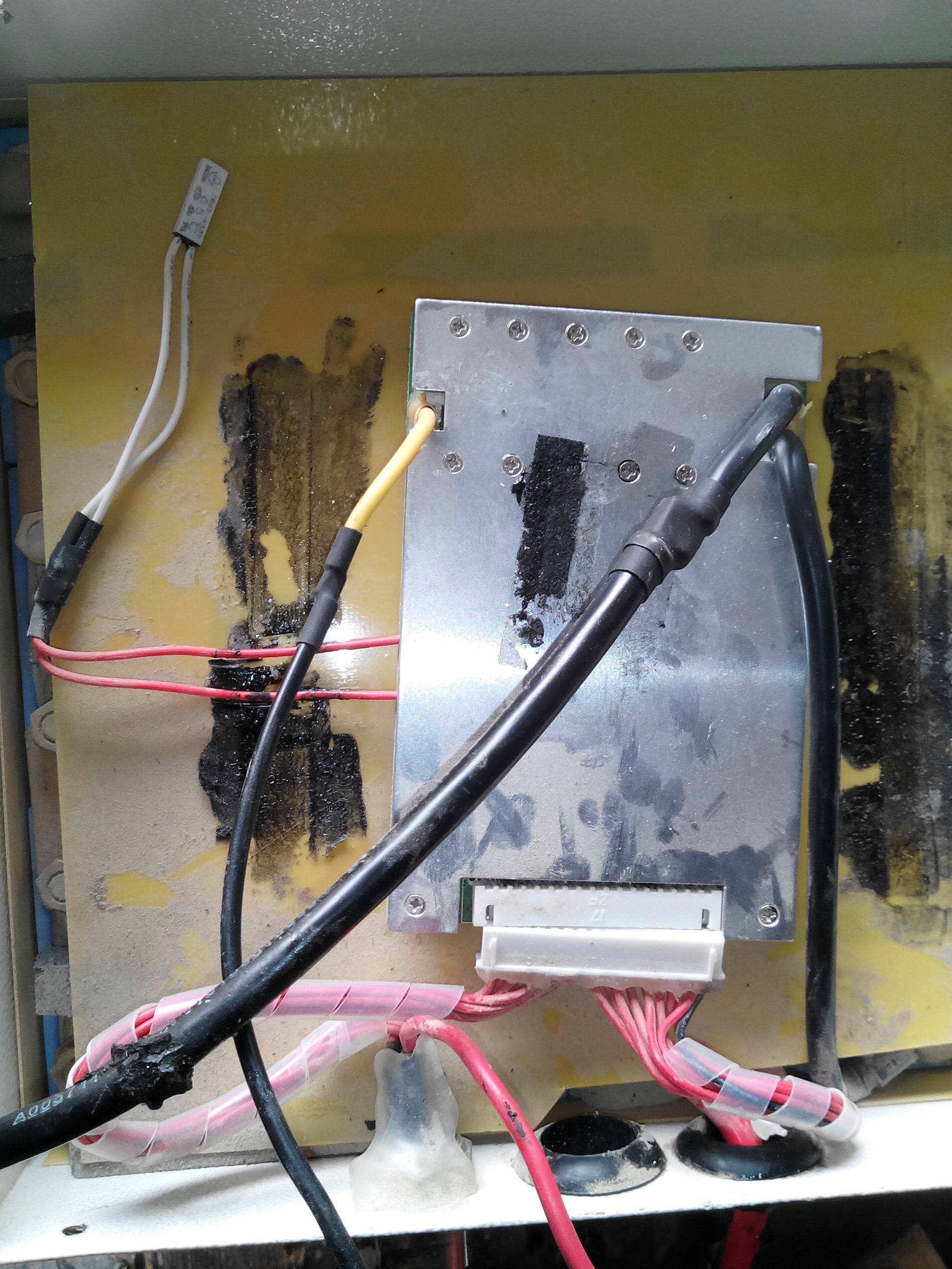

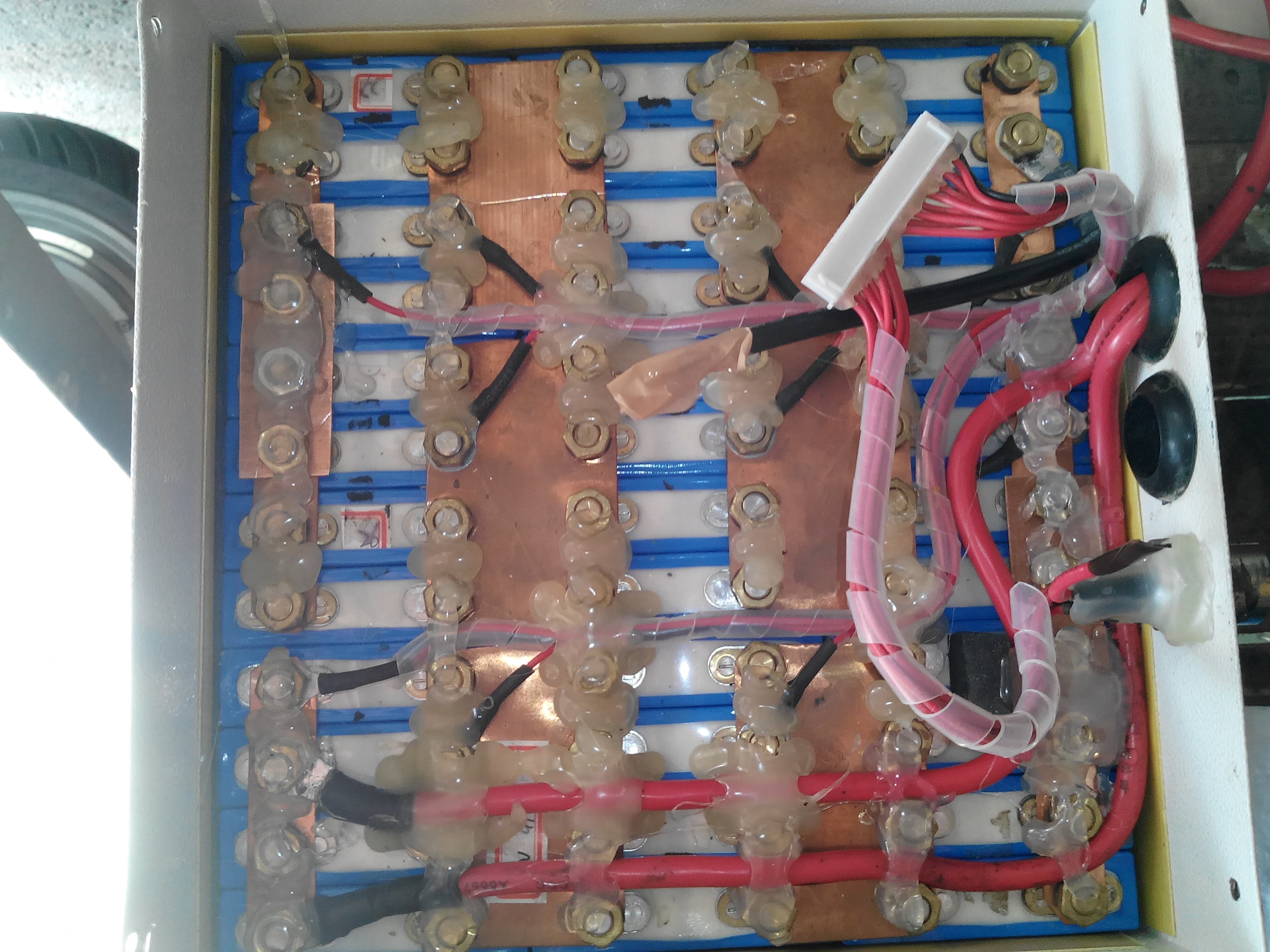

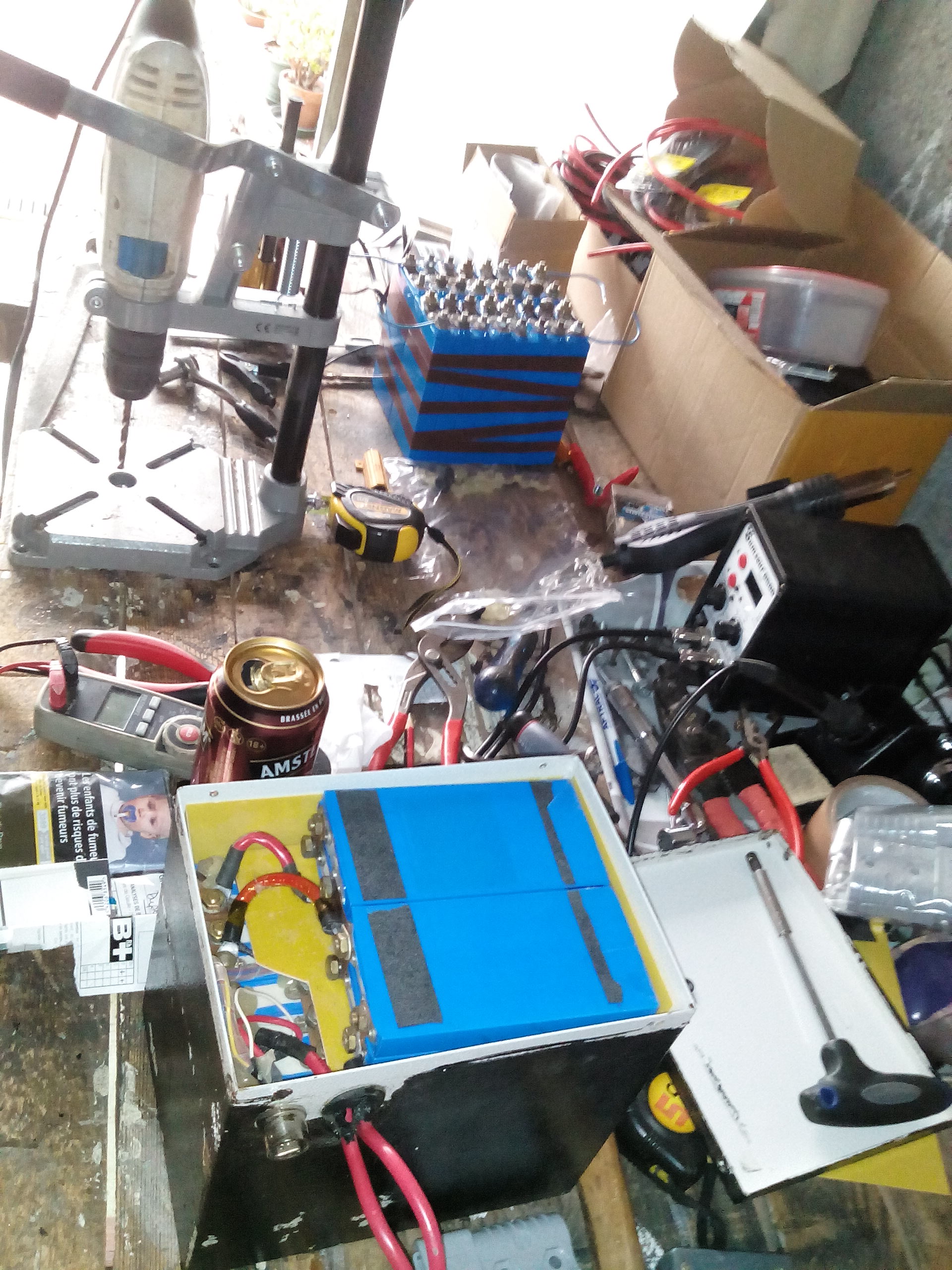

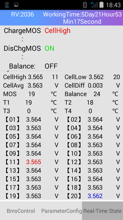

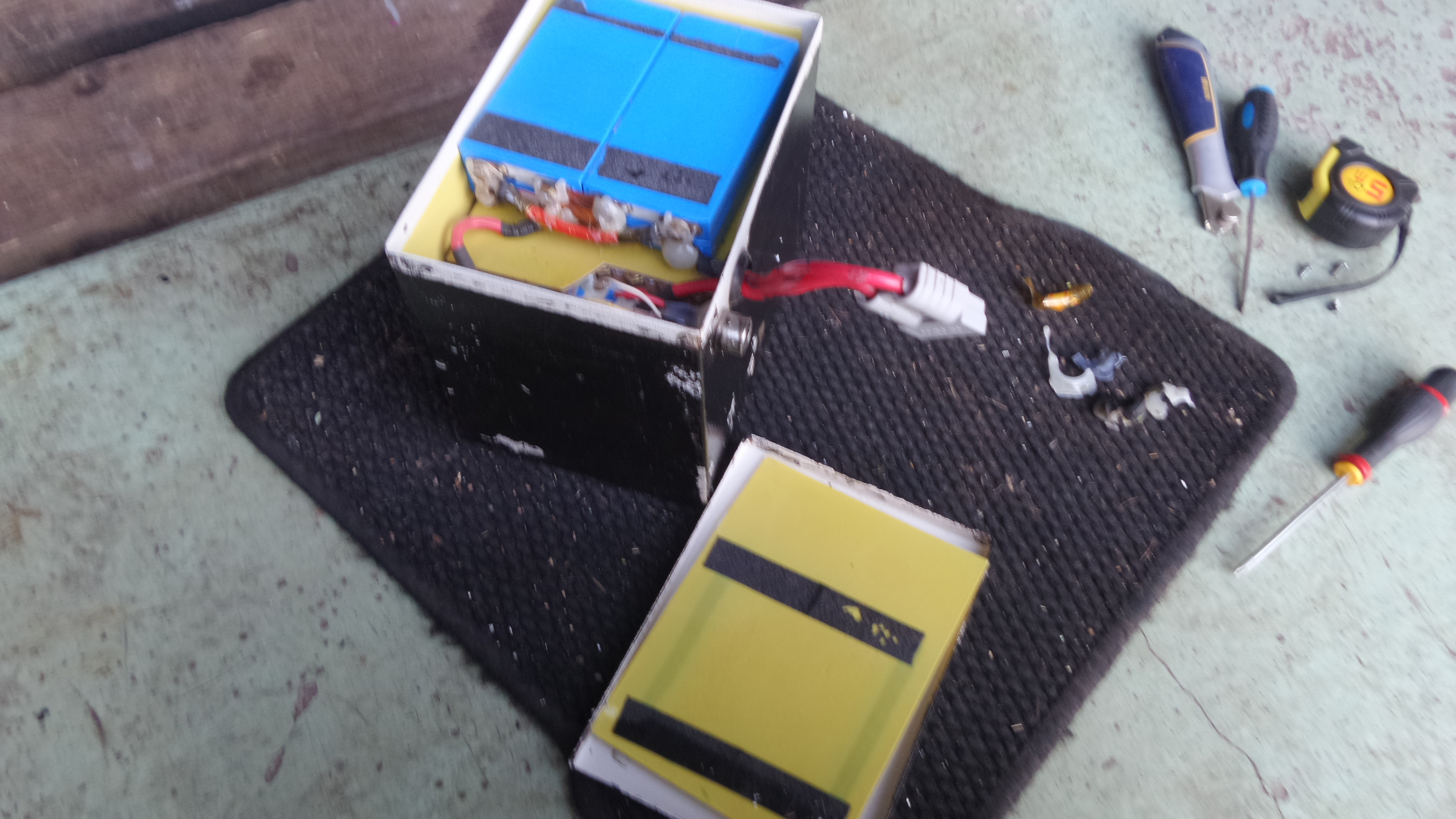

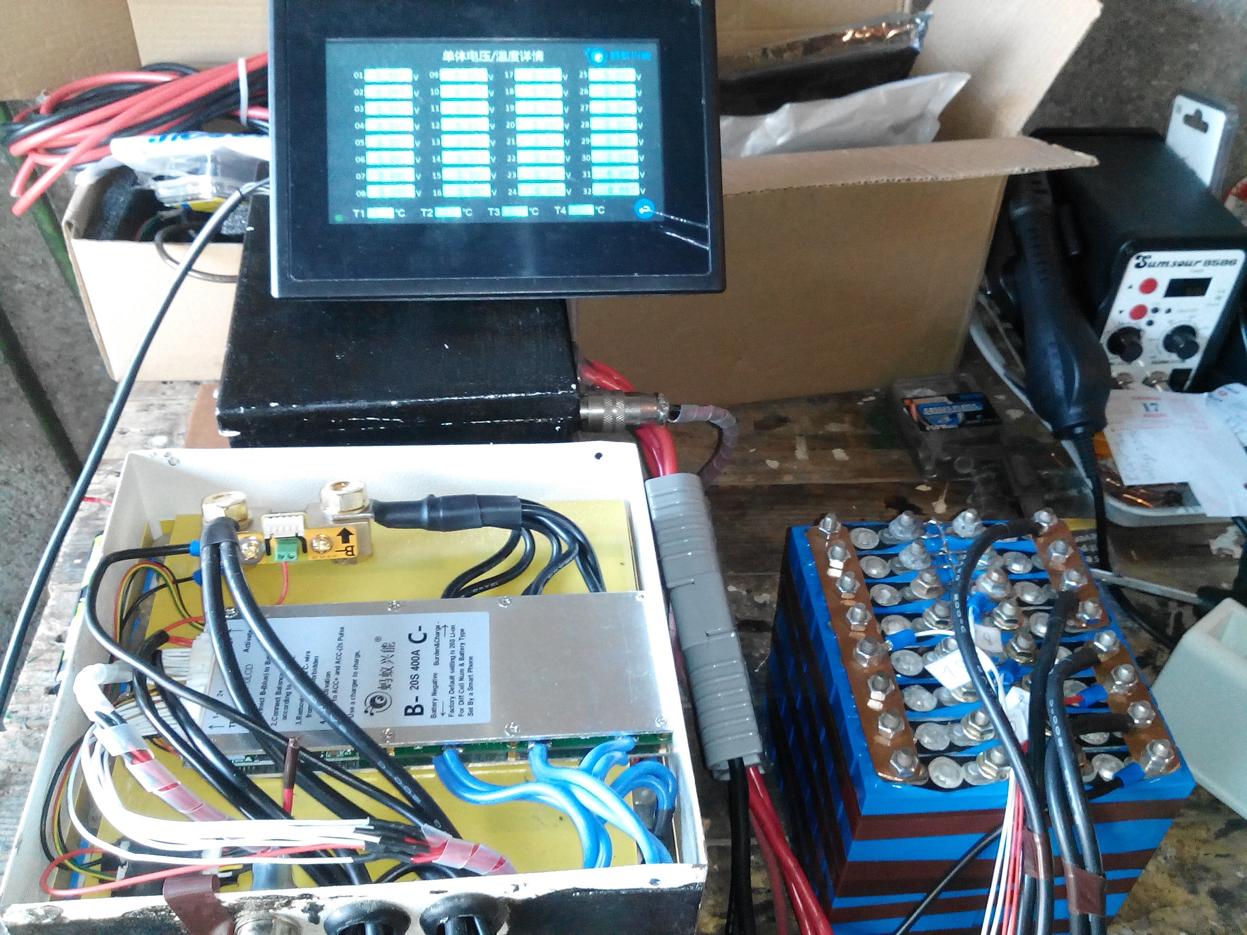

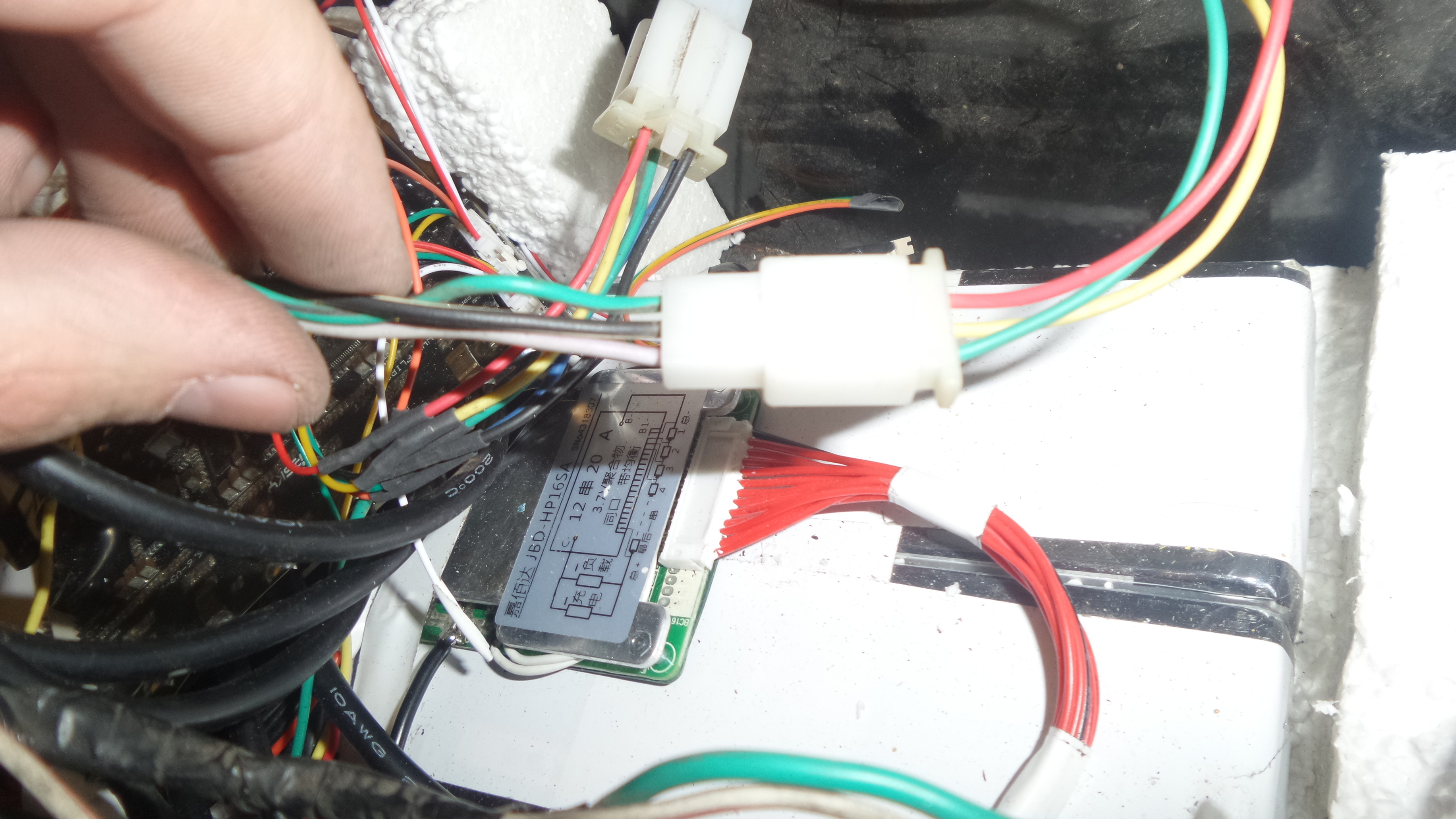

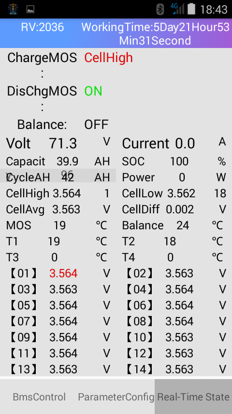

Bon, les batteries du scooter sont bonne, les chose sérieuse commence, c’est qu’une partie de la batterie, le morceau 7S lifepo4 en 40Ah couplé à une 9S qui à le bms, donc batterie 16S lifepo4 40Ah, elle est en très très bonne état et le bms marche pas mal

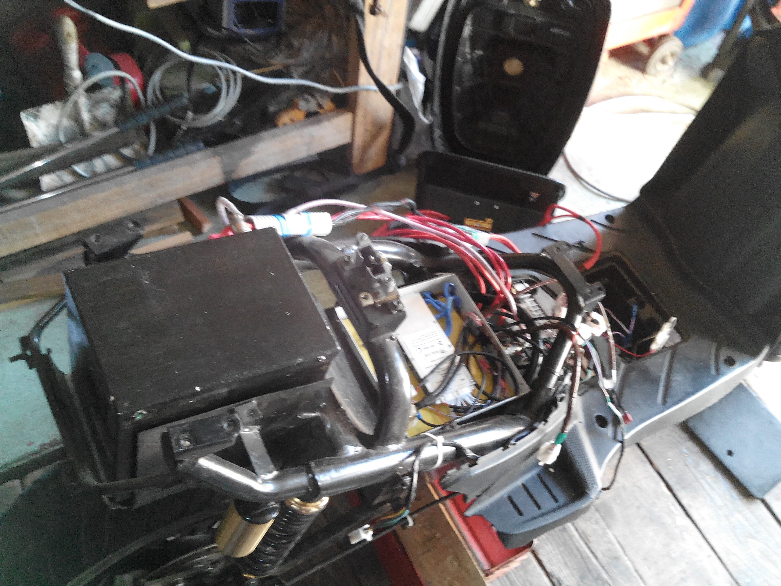

ont est bien dans le salon pour bricoler

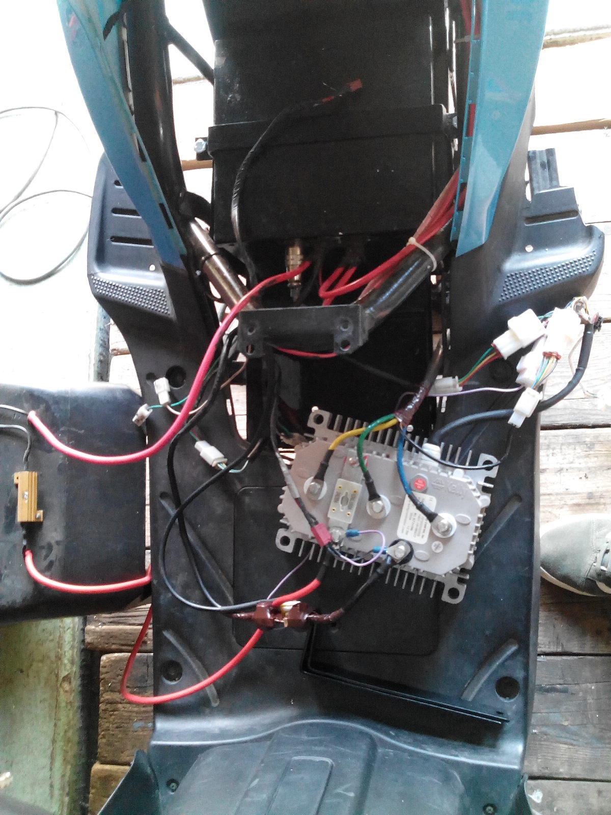

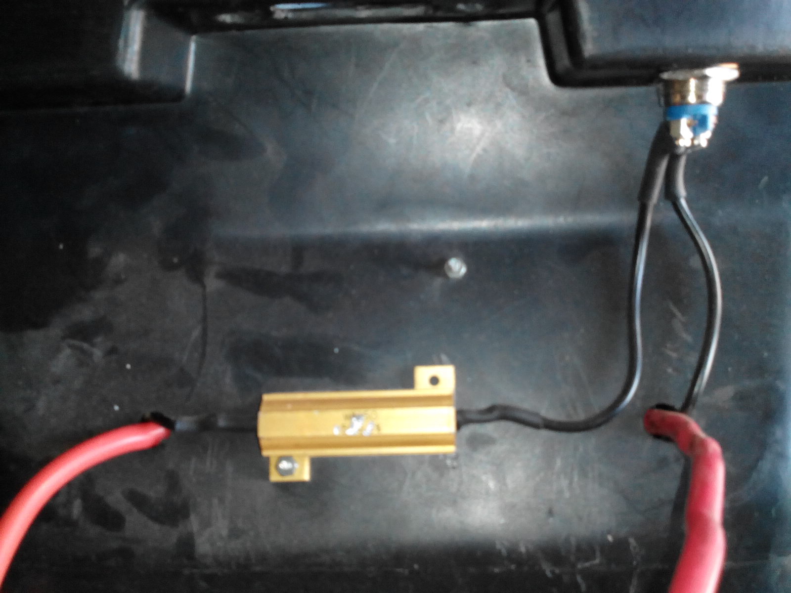

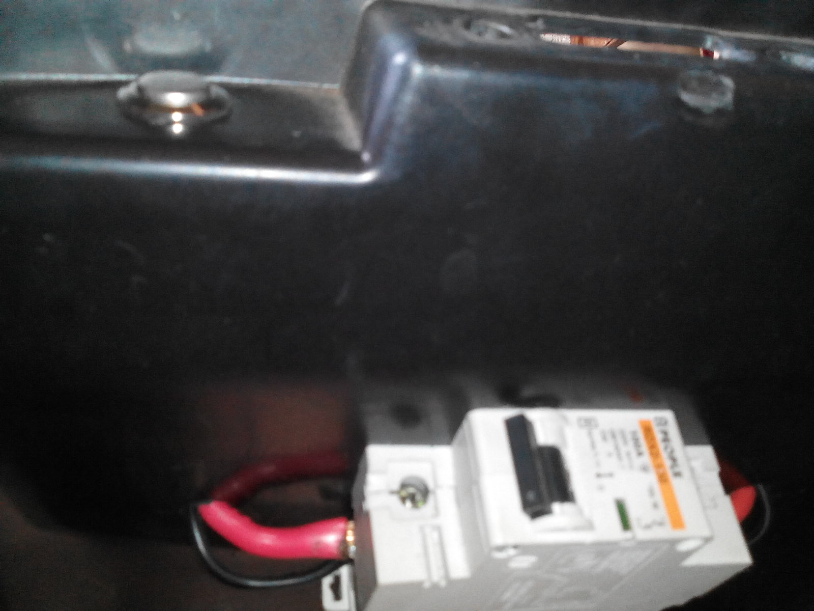

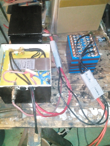

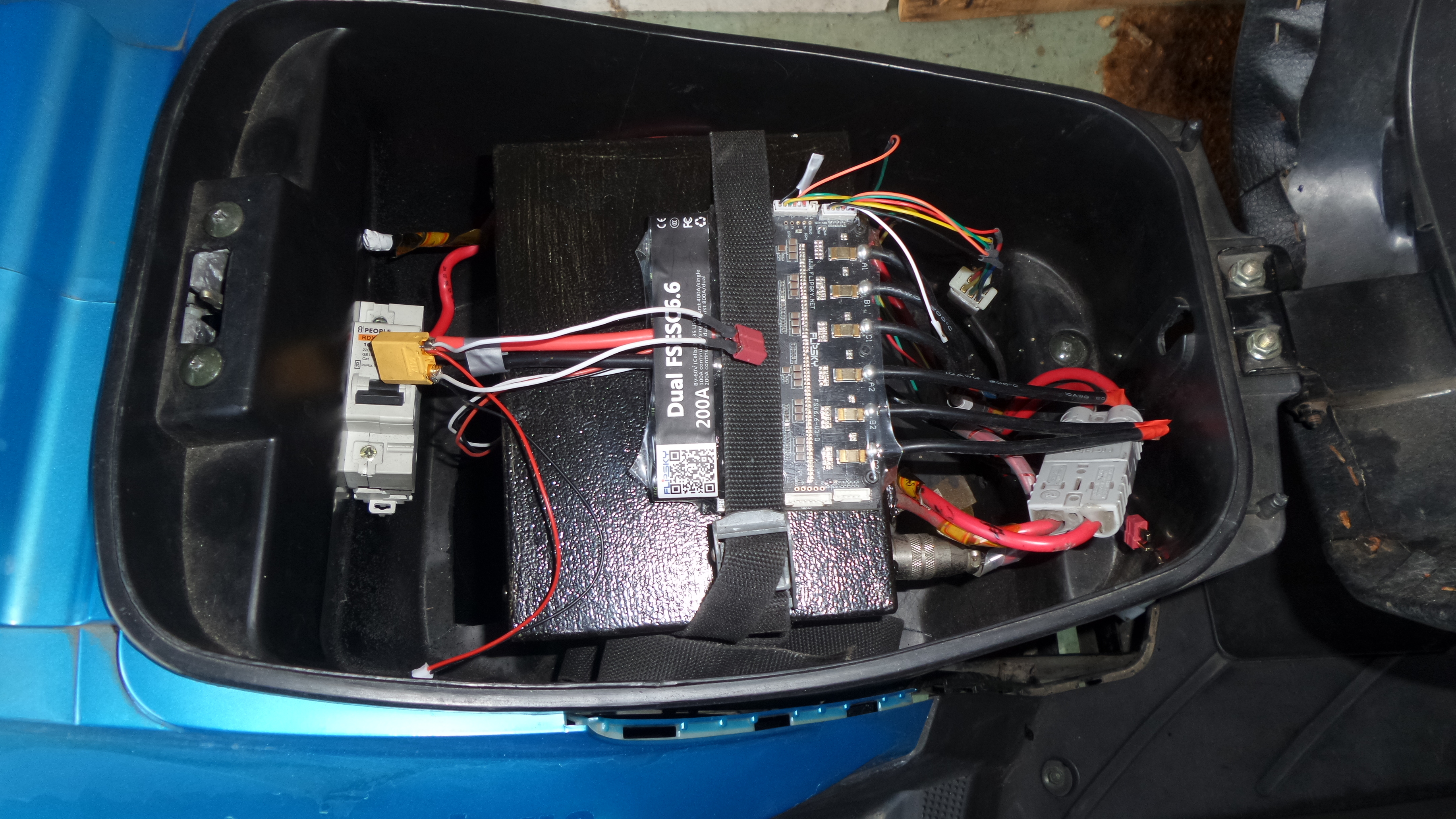

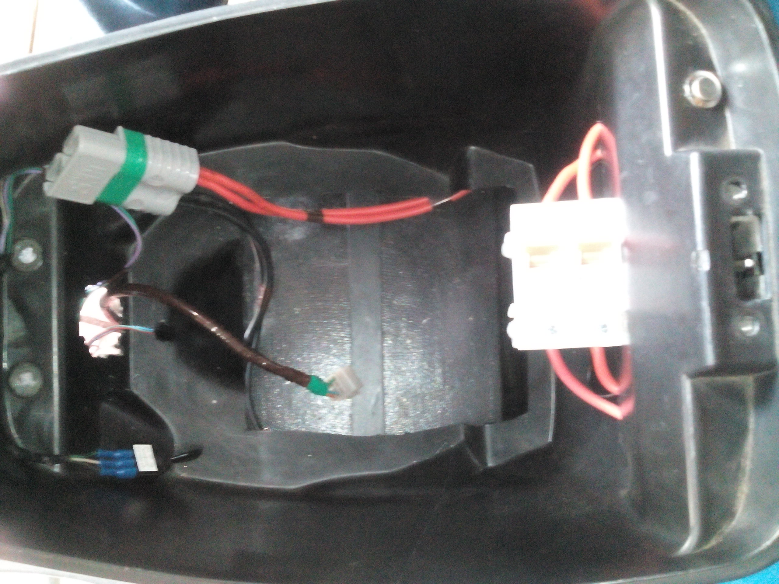

interrupteur général disjoncteur 100Ampère et anti-spark manuel, bouton poussoir et résistance de puissance 5.6 ohms, 20 watts (c’est surdimensionné).

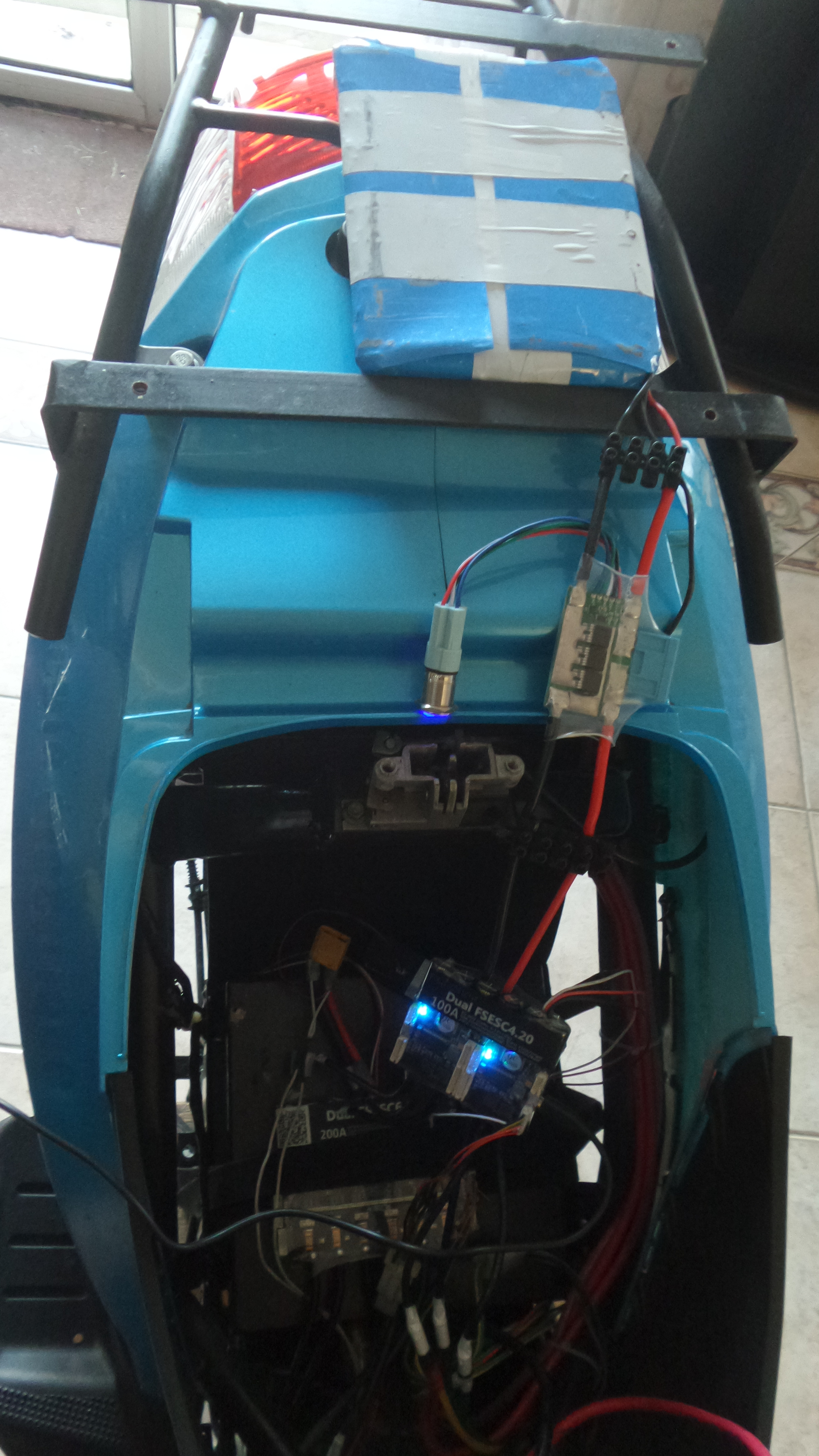

ça à fonctionné pendant un bon moment avec ce dual vesc 6 de chez flipsky, avant que je mette un esc plus adapté. Bon en gros ça sortait 3500 watts en instantané, c’est correcte.

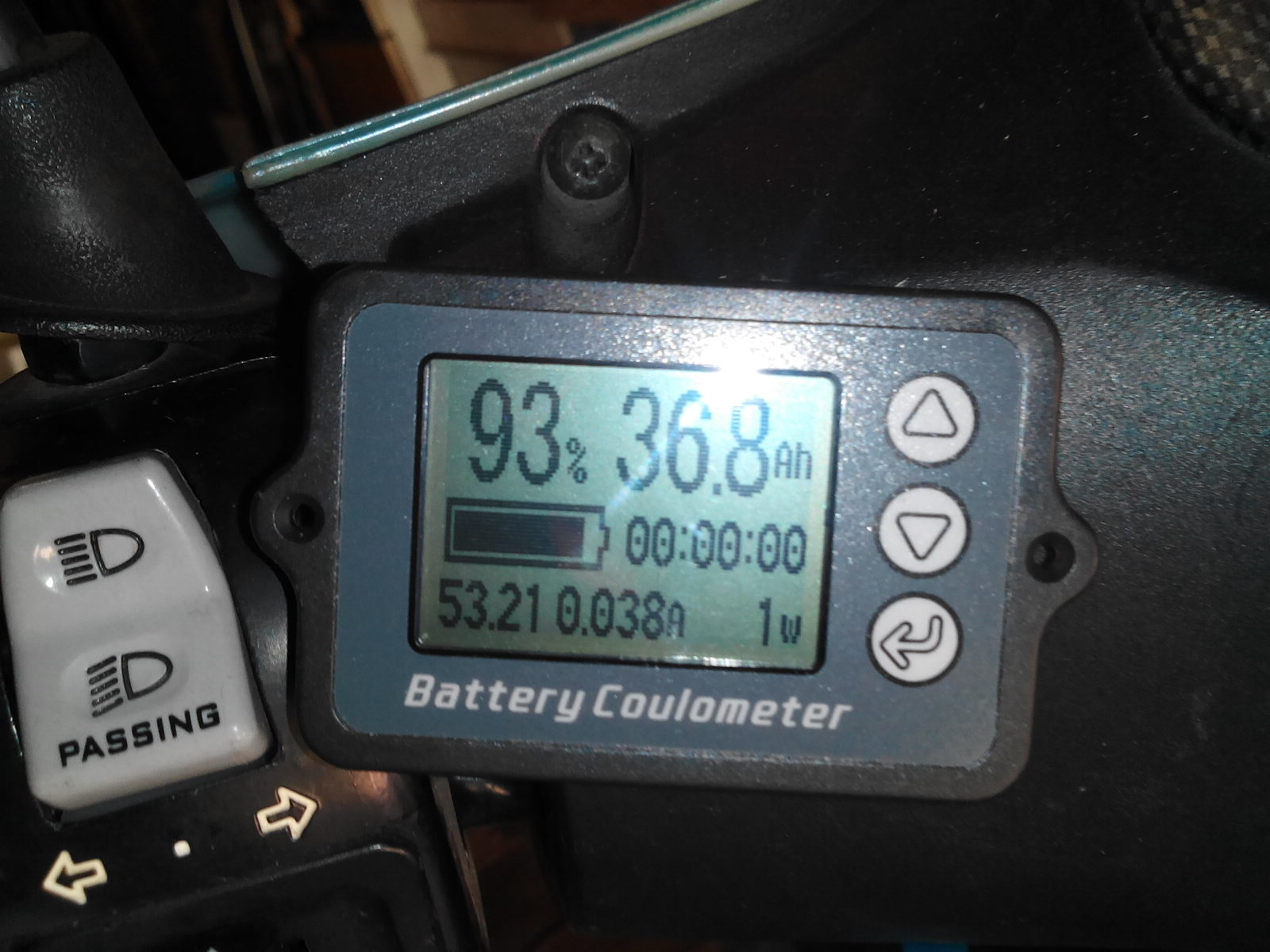

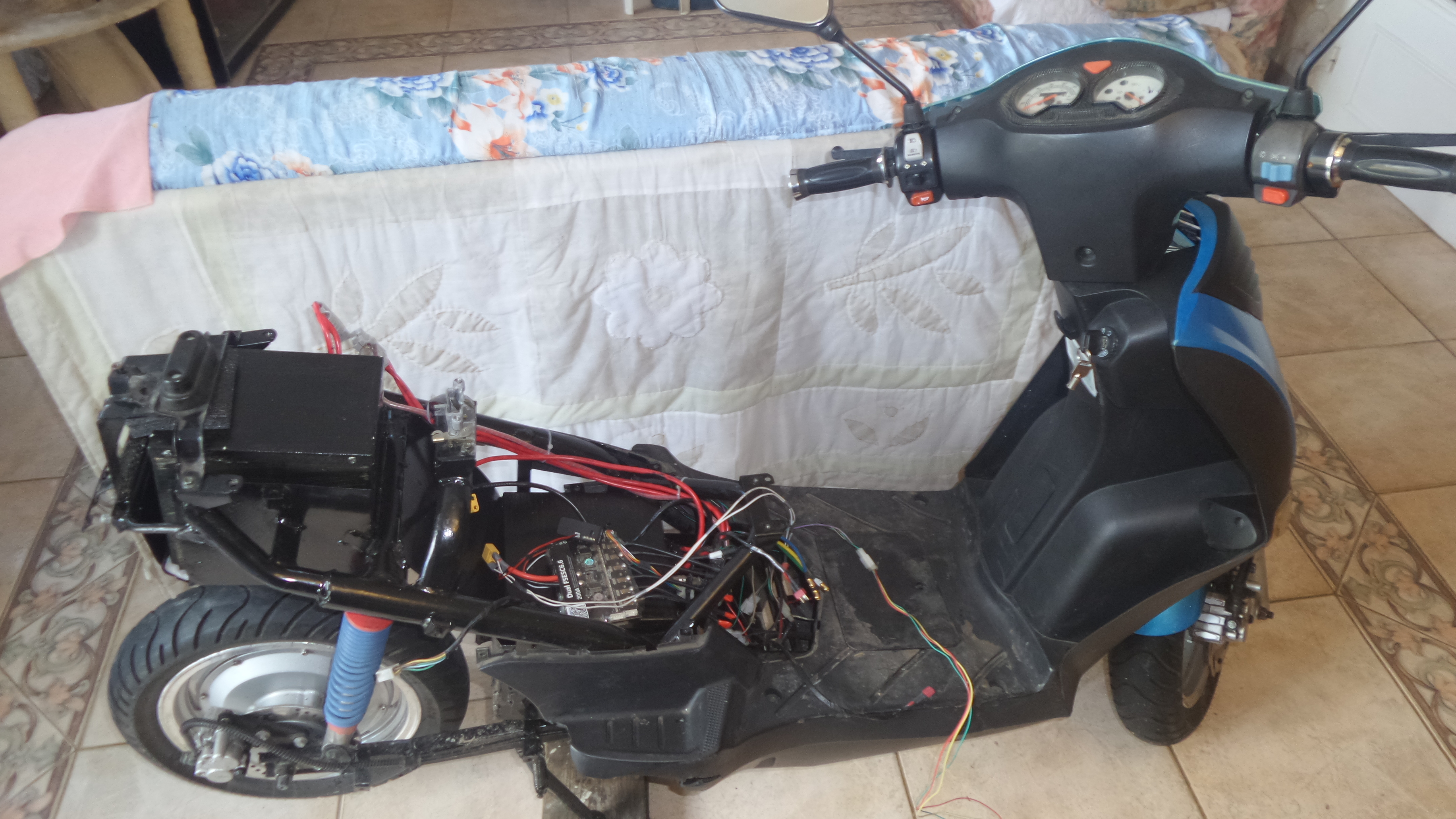

Ajout d’un Coulomb-mètre pour avoir une vrai valeur d’autonomie et de consommation.

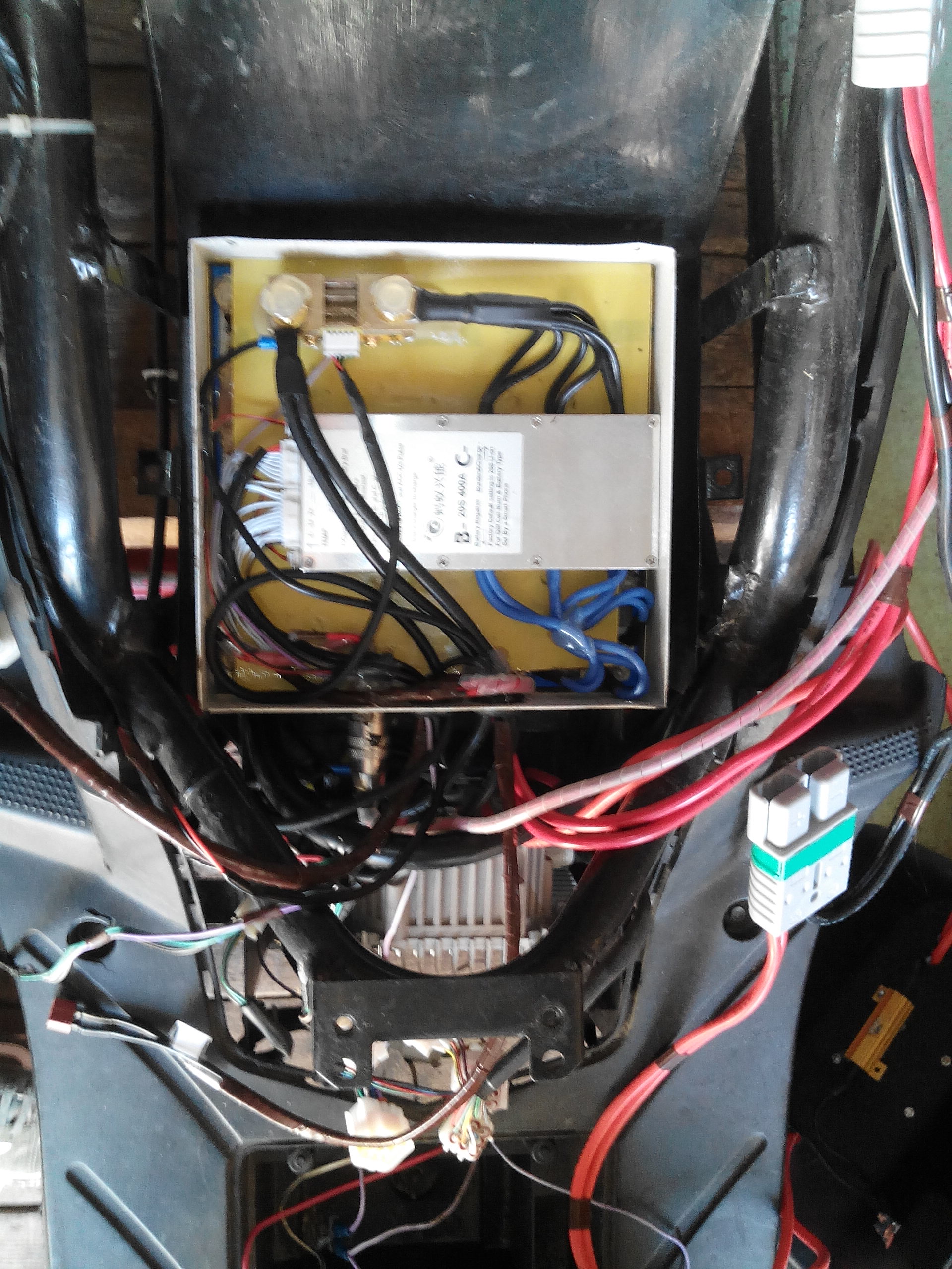

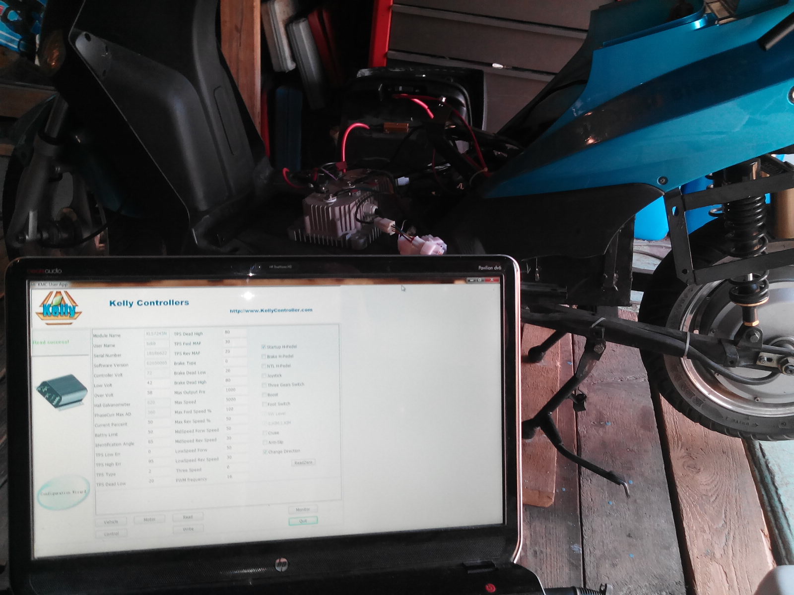

Puis on change de VESC contre un Kelly controler, KLS7245N, ça plus adapté, ça plus patate! Bon 5000 watts maxi et le bms commence à chauffé et coupe, bon ont redescend à 4000 watts et plus aucun soucie pendant bien longtemps aussi.

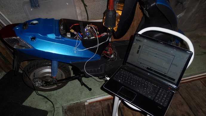

calibration…
