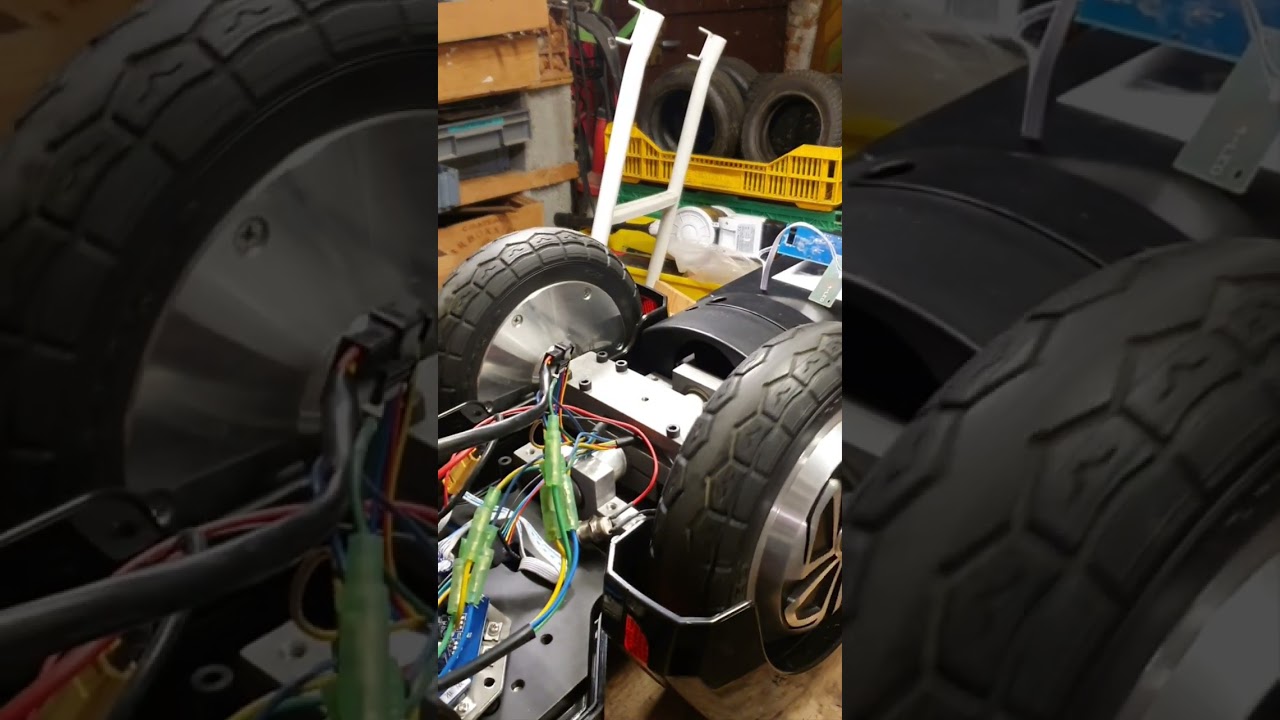

pareil , j’en ai un pour un projet similaire mais je vais utiliser les 2 cartes gyroscopes pour pas avoir à reprogrammer la carte . il suffit qu’elles bougent ensemble . si une est débranchée , le controleur va se mettre en colere , et bouder
Oui bonne idée les deux ensemble mais plus de places dans la board et il faut que les capteurs optiques démarrent en même temps sinon décalage entre les deux moteurs.
Pour mon projet j’aimerais coupler les deux pour pouvoir utiliser un gyro uniquement sur le footpad avant…
J’avais vu le site que tu m’a envoyé mais je vois pas de palns de la carte que j’ai…
Le pb cest que les side board sont liées a la cm par un bus uart . Si elle ne voit pas les 2 , elle va bugger. Et relier une side board aux 2 entrees de la cm … ca va merder?
Il vaut mieux relier les photocoupleurs pour que les sideboard s’activent en même temps .
Deja les photo coupleurs, je vais les remplacer par un switch a pied.
Nickel c’est ça que je ne trouvais pas
Merci beaucoup !!
Maintenant il faut juste que j’arrive à trouver les deux fils de l’accéléromètre pour pouvoir utiliser qu’une carte
Je dois laisser les 2 sideboards branchées pour que ca fonctionne .
Quand j’utilise les 2 en inclinaison , ça atteind une vitesse enorme et bippe . Difficile de revenir a la normale.
Avec une seule a la fois, le fonctionnement est beaucoup plus sain… donc je pense laisser les 2 branchées, mais en utiliser une seule . Et raccorder les halls du moteur piloté sur lautre entree hall . Les 2 hubs devraient tourner pareil…
Et peut etre les accoupler par le rotor…
et j’essaye de brancher 1 seule sideboard en parralele sur les 2 entrées …
Oui une seule sideboard c’est le top et plus simple en 4 fils de même couleur pour en shunter une
Moi je galère avec cette carte mère et ces sideboard a 8 fils
