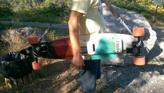

de temps en temps je suis obligé de porter ma e-pintail pendant mes parcours sur de courte distance (plusieurs centaines de mètres)
et donc je me suis fabriquer une sangle de portage légère et facile à mettre (20 s) et qui ne tient pas de place au fond du sac et je voulez vous en faire profiter si ça vous intéresse

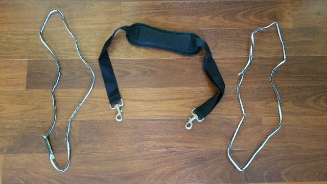

tout d’abord il faut une sangle (de pc ,d’un vieux sac de sport ou autre) moi j’ai celle d’un vieux pc portable
et j’ai acheter chez decathlon 2 sangles de 60 cm au rayon alpinisme à 7 €

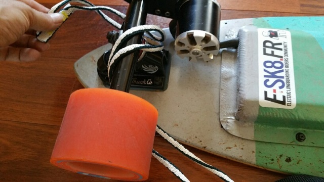

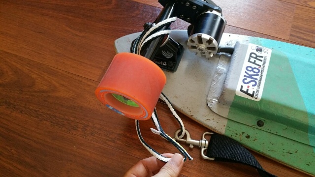

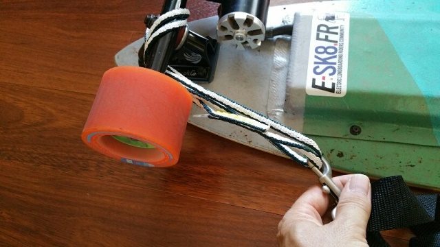

ensuite d’un coté on la double et on l’attache à la sangle de pc et on la passe dans la roue et derrière le truck
pour l’autre coté il y a le moteur qui gène donc on attache que un coté de la sangle et après on fait le tour du truck

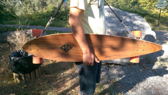

et voila le résultat on la porte comme un rien
