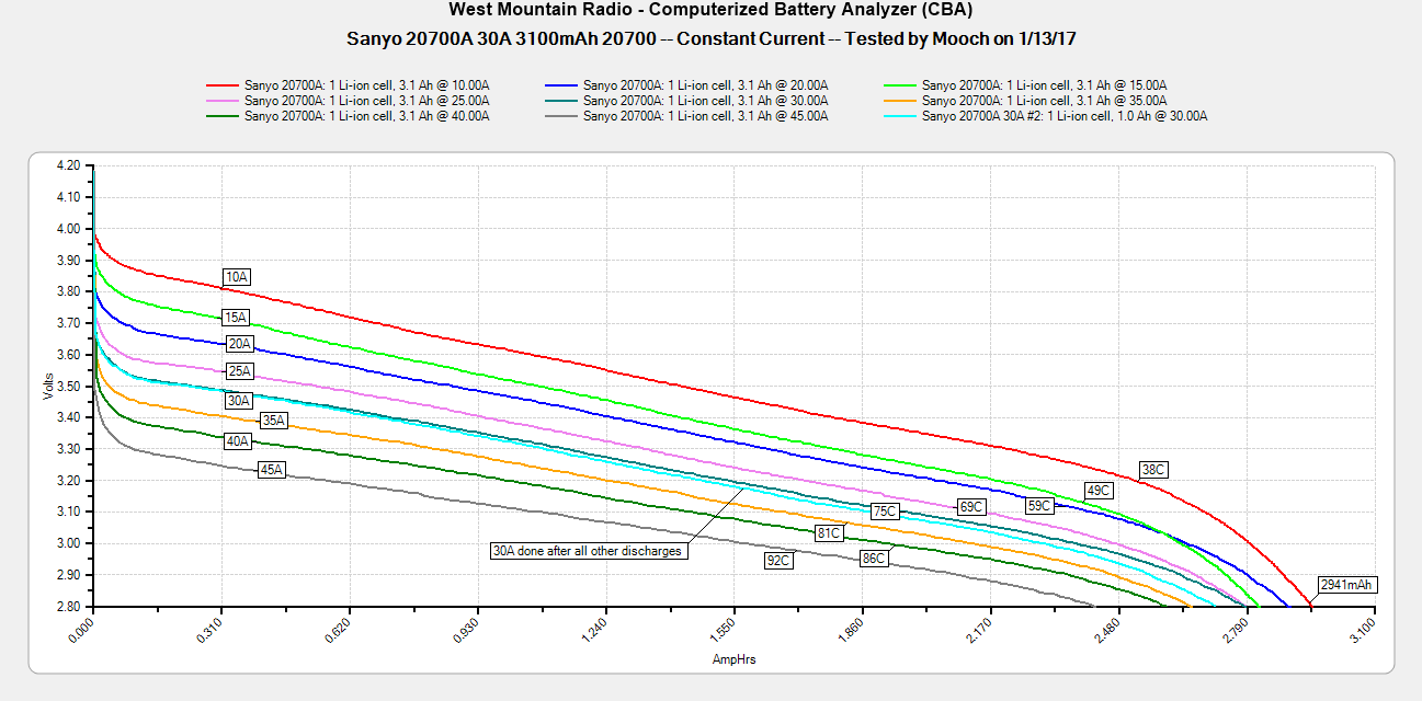

-Elle envoie aussi fort que les VTC5A avec moins de sag, le voltage est maintenu plus longtemps
-Elle est aussi « froide » que mes LG HB2 (75-81 °C max à 30A en fin de décharge)
-Elle a plus de capacité qu’une batterie LG HG2 ou qu’une batterie Samsung 30Q
-Elle pèse 55gr l’unité.
-Elle dure 20% plus longtemps que la Sanyo
-Elle envoie plus fort que toutes les 18650/21700/20700/26650 dispos sur le marché
-Elle peut supporter 40A en continu sans problèmes avec une temp à 78°C max
-En réalité le voltage est si costaud qu’on peut abuser à 50A et rester au-dessus du voltage de mes HB2 :mrgreen: En continu on achève la décharge à 90°C mais du coup pour les accélérations c’est du tout bon.
-Elle est lourde : 63Gr!
La nouvelle Samsung 21700-30T est une batterie 3100mAh capable de 40A continu à 78°C !!! :shock:
A 50A on monte seulement à 90°C, le voltage est super costaud ça semble juste être la meilleure batterie de sa catégorie en haute décharge.
Seul défaut, elle pèse son poids : 63Gr (contre 55Gr pour la Sanyo et environ 43-46Gr pour une 18650).
