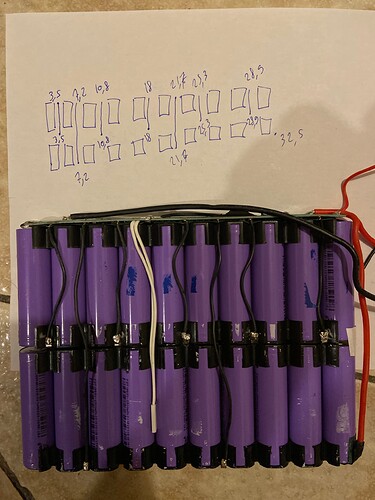

elle refuse de se recharger . elle n’est pas forcement morte .
il faut la dépoiler , et mesurer chaque cellule en série . si une des cellules 2p est trop déchargée , le bms peut bloquer la charge .
Sur les sites cité je ne trouve pas la même ???
Et je veux bien ouvrir la baterie mais de combien minimum doivent être chargés les cellules ??
Si elles ont toutes la même tension, la batterie est sauvable …
Batterie vide 3~3.2V/cell , pleine 4.1V/cell.
Si déchargée après un ride , une cellule est est vraiment en dessous des autres, elle a un souci . Et le bms limite le courant de charge pour ne pas surcharger les autres en serie. D’où le voyant vert sur le chargeur qui indique juste un courant de charge faible. ou nul .

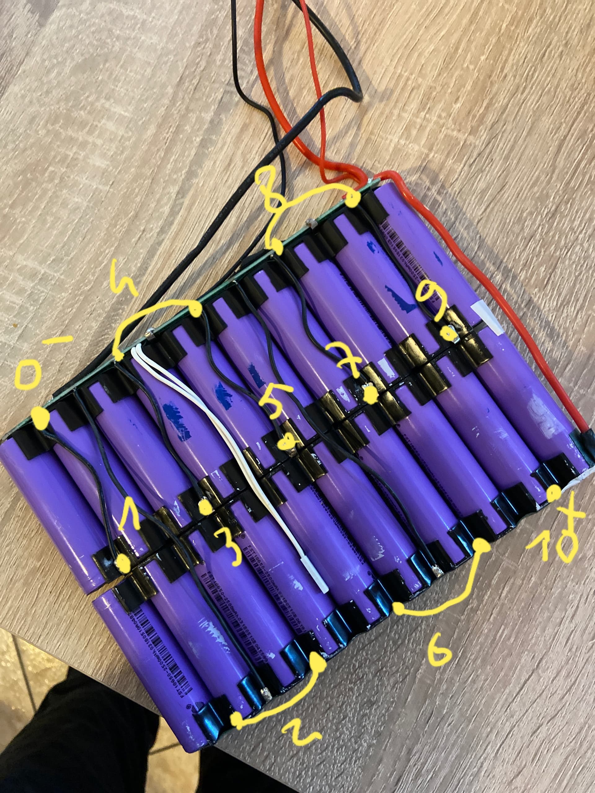

Ok du coup j’ouvre l’emballage bleu et je teste une à une chaque cellule …
Si la batterie était à 32V elle peut être rattrapée surtout si c’est une liion ! Pour la recharger il te faudrait une alimentation de labo ou un chargeur de modélisme
tu mets le négatif du voltmètre sur le bout du gros cable noir, et tu mets la borne + du voltmètre sur le pole positif d’une des batteries, tatonne un peu tu va tomber dessus, dès que le voltmètre t’annonce une tension
A chaque fois ça va faire la somme des tensions des cellules précédentes (donc au début tu vas voir 3.2V, puis 6.4V etc etc)
attention à ne pas mettre le voltmètre en dérivation, sinon ça peux exploser
Yes . Il faut être sur le calibre v dc . Et mesurer chaque cellule de 1 a 10.
