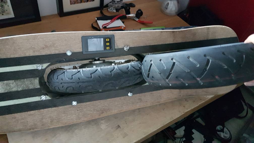

Ca ride ce week end, en attendant, je voulais renforcer mais suis surement à coté de la plaque. je vais plutôt mettre du film polymère, avec des bandes d’adhésif polyuréthane, faite par un collègue sur un forum consacré à la micromobilité.

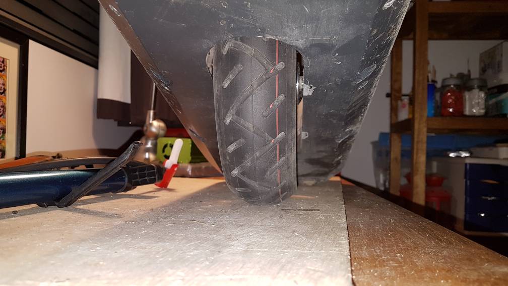

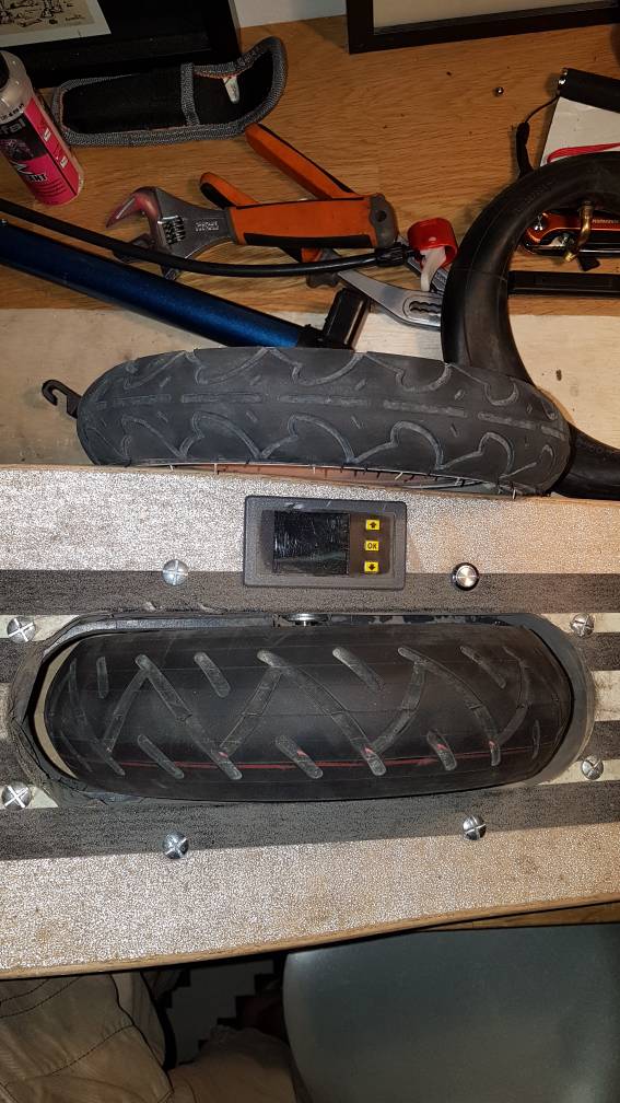

Voici néanmoins mon essai de renfort en profilé:

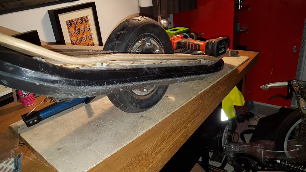

voici l’étendue des dégâts sur la coque inférieure d’origine
[/img]
Du coup…
Ça sort bien, mais je suis vraiment pas convaincu

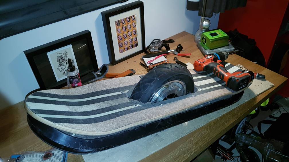

Je me rends compte que j’avais pas présenté ce que j’avais fais avant les vacances/travaux chez moi… J’espère finir les travaux aujourd’hui et rattaquer le RolluS’Skate semaine prochaine.
Partie extérieure du capot
Reste à mettre quelques renforts sur les points de contact avec le sol et l’excellent skin fait par un membre d’un autre forum, pour la déco. Je vous montrerai plus tard.

Wow, j’ai du retard, il est temps de remettre ce build thread à jour!
Vous l’aviez vu terminé ou presque, avec le capot en bois, bien trop fragile, le voici lors de sa toute première sortie!
J’ai du changer ce capot en remettant celui en plastique d’origine, visible sur cette vidéo:
Enfin, tout récement, j’ai changé la roue, en l’upgradans avec un pneu en 10x2.5 de zizitrott.

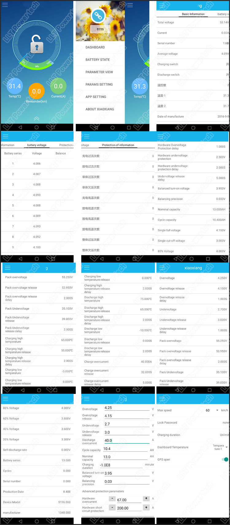

Aujourd’hui, j’ai ajouté un SmartBMS, avec une appli bluetooth fort agréable…
La bestiole est posée sur la batterie avant (à droite de la photo)
Ca donne des indications sympa, en plus des fonctions standards de contrôle de la tension (min/max) du courant (max) de l’équilibrage, le tout paramétrable depuis l’appli.
img]https://forum.urban360.com/uploads/mont … 293361.png[/img]
J’ai acheté ca là:
https://www.aliexpress.com/item/16S-60V … 97854.html
Voici quelques screenshot du vendeur:
Et je remarque du coup que l’équilibrage est moyennement utile: voici la tension des LiPo , après 286km et une quinzaine de charges entre 5 et 7Ah en moyenne (capacité 12Ah), sans BMS (en utilisant un chargeur CC-CV d’origine ou avec la bonne tension)!
Après 1h de charge:
Après 2h45 de charge:
https://forum.urban360.com/uploads/mont … 3e3fc2.png
Après 4h20 de charge:
Charge terminée (en tout cas pour le chargeur)
