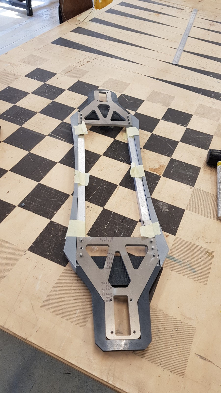

Concernant la board, et afin de faire ça vite ET bien, j’ai prévu de faire un châssis aluminium basé sur deux poutres section carré sur lequelle seront vissé 2 tôles de 8mm d’épaisseur en Alu 7075 que j’aurais préalablement découpé à la jet d’eau (à laquelle j’ai facilement accès). J’ai fait des calculs pour vérifier que ça supportera 120kg (n’en faisannt que 70 je suis LARGE!)
Le reste ne sera que de l’habillage. Pour cela, j’ai commencé à imprimer toutes les formes complexes en 3D sur une Ultimaker. Je vais ensuite coller le tout et faire juste un pli de strat’ Verre/Epoxy pour le maintient et encaisser les éventuels chocs.

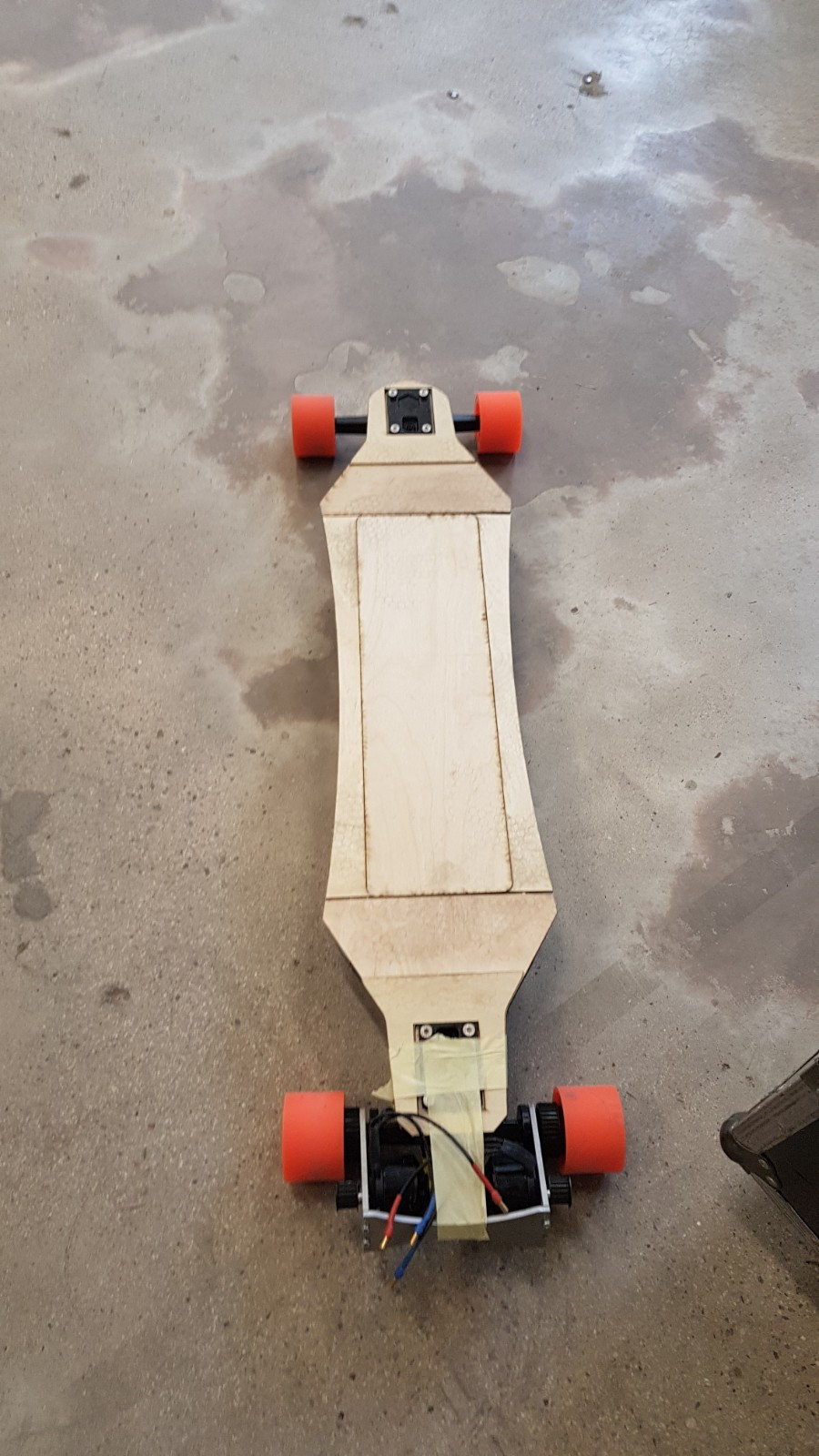

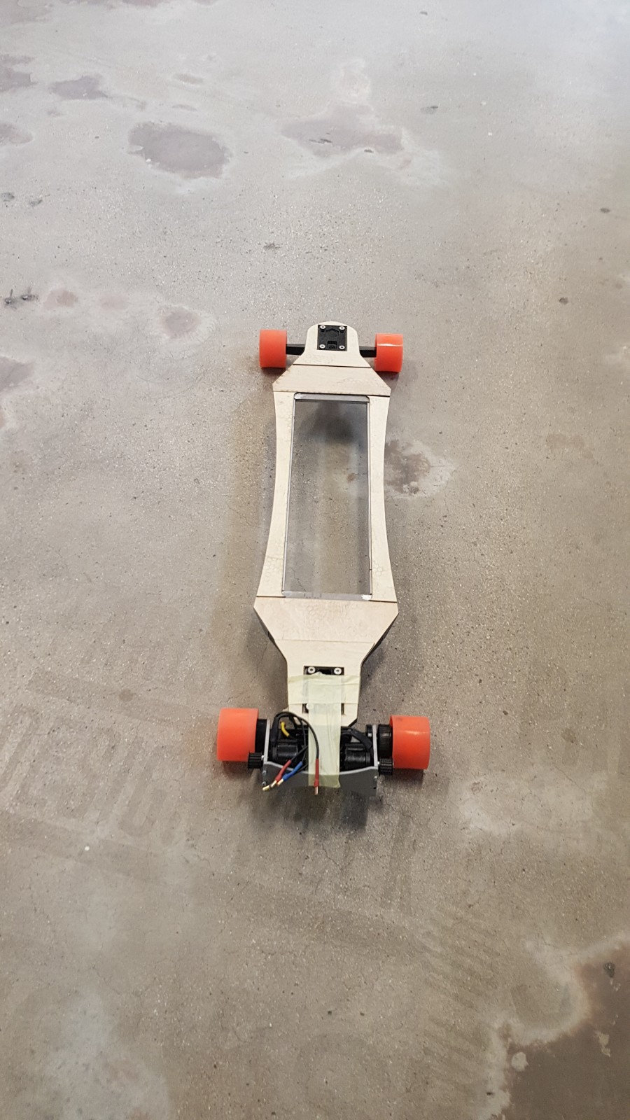

Mon avancement: Tout est reçu déjà, les tubes alu sont coupés, 1/4 des pièces imprimées, moteur mounts découpés jet d’eau.
Reste à découper laser le plateau du deck en CP + découper l’alu 8mm qui ira au niveau des trucks (voir image), imprimer les dernières pièces et assembler le tout !!
