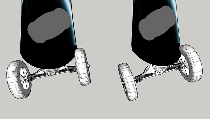

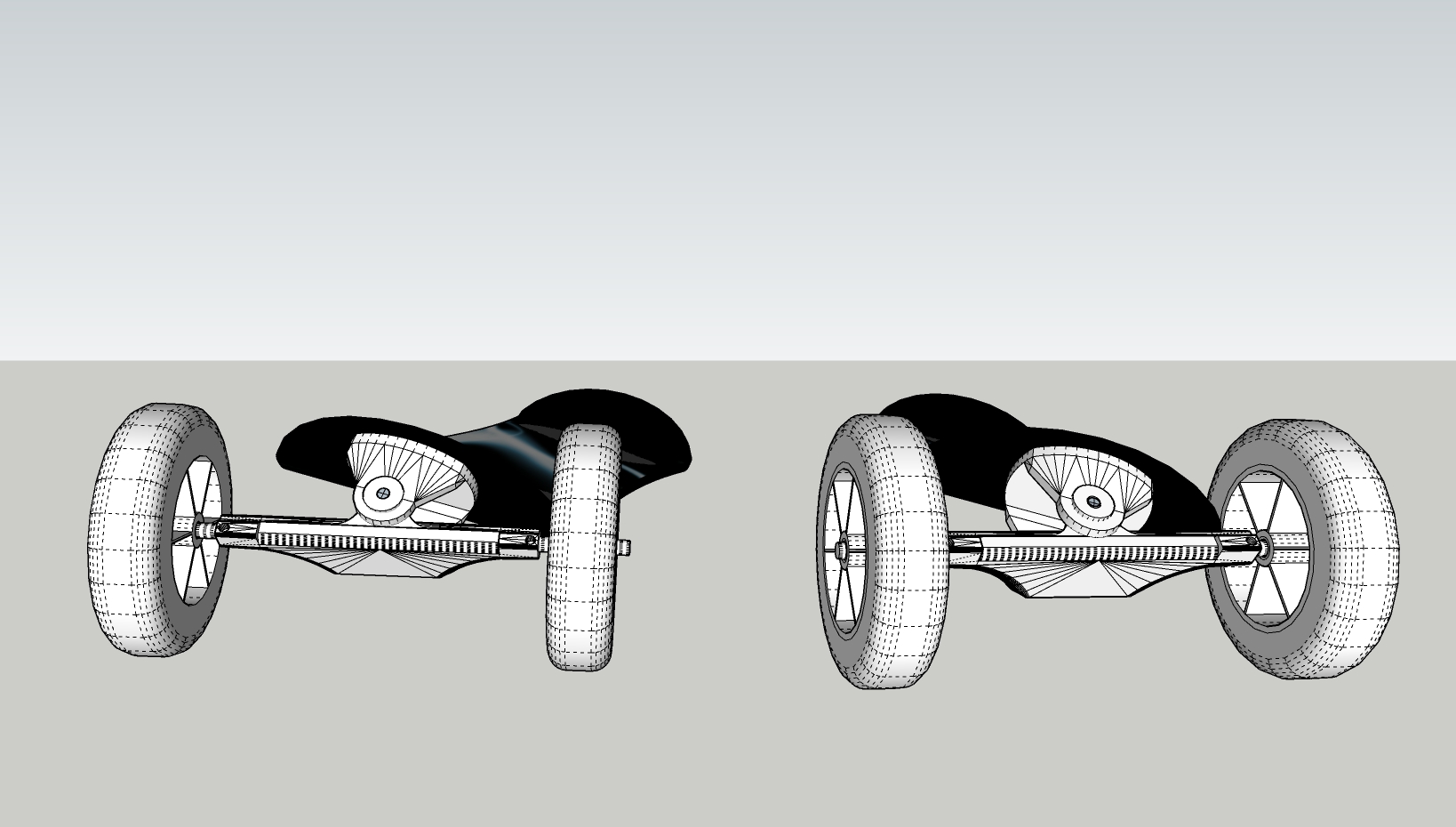

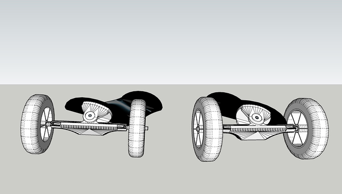

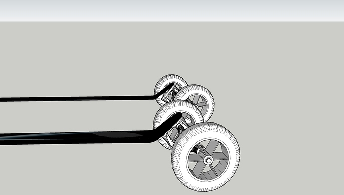

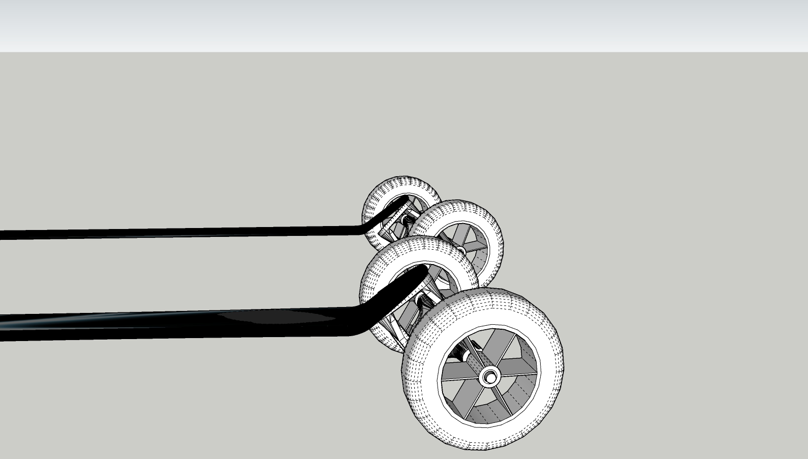

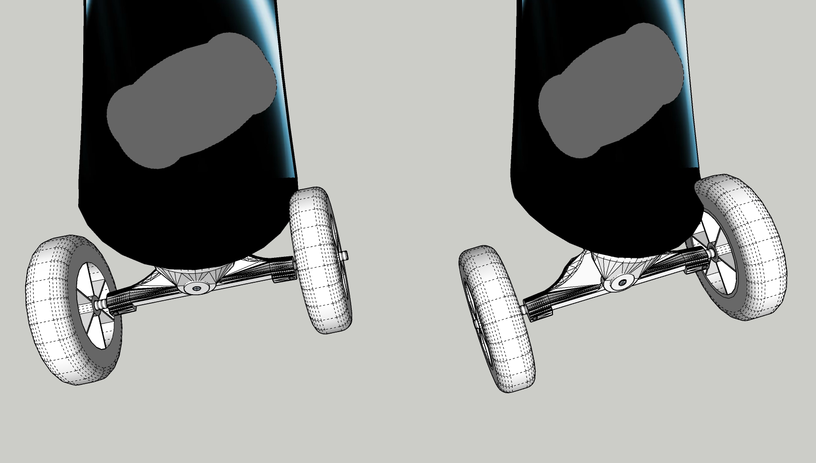

Bon comme j’y comprenais rien j’ai modélisé un deck, une embase et un truck et j’ai fais varier les angles.
Le premier truck est sur un deck a 40°
Le deuxieme truck sur le meme deck est incliné de 10°de plus (50°)
Les deux decks sont inclinés a 15°

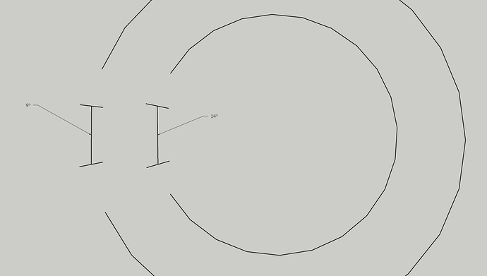

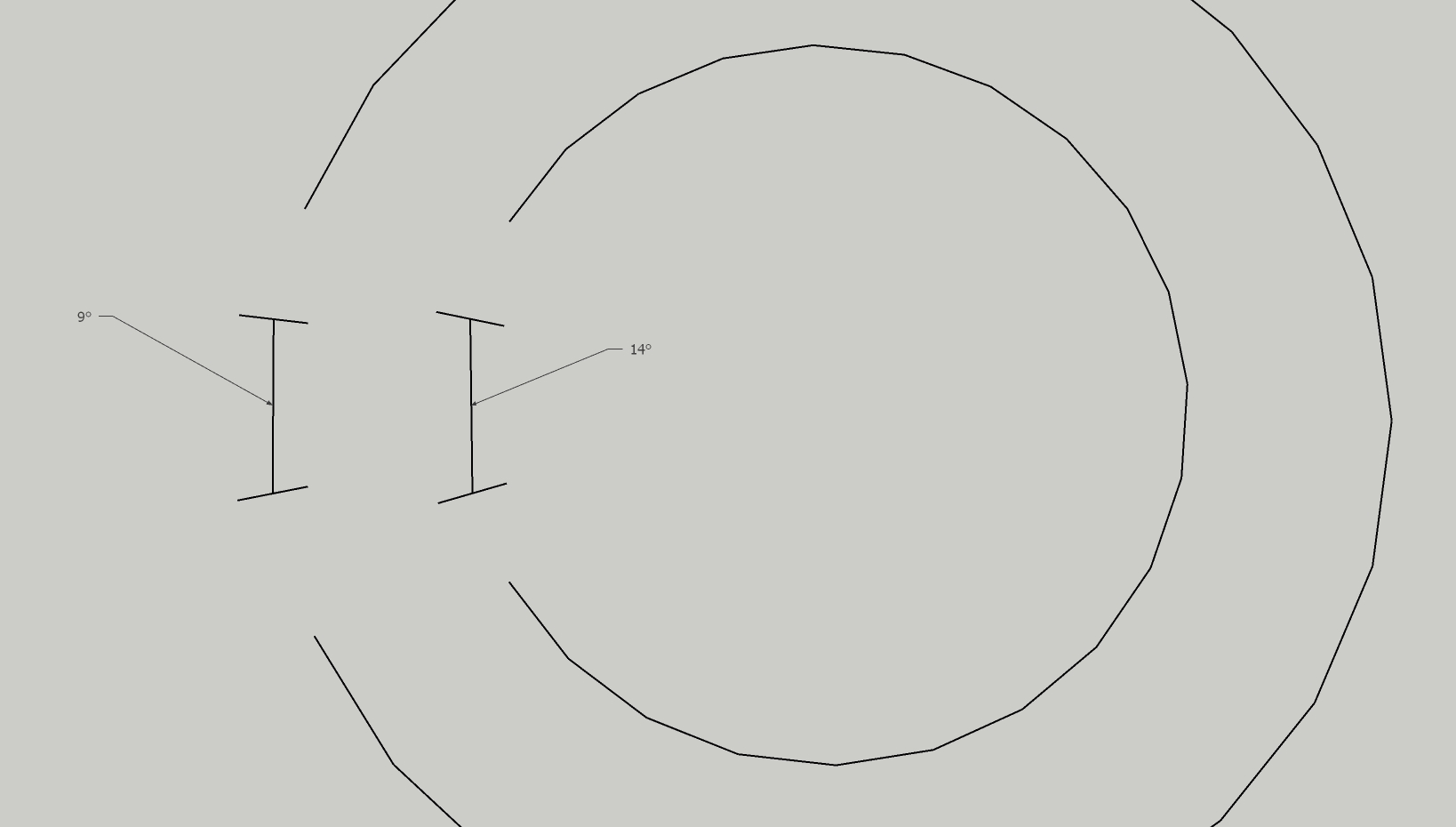

Resultat on gagne 5 degrés de rayon de braquage, en fait 10 parceque t’as 2 trucks
et du coup au lieu de 6 metres pour faire demi tour, il t’en faut plus que 4
Après attention au wheelbite (le deck qui touche la roue) et les angles que je donne sont arbitraires et volontairement exagérés pour obtenir un résultat significatif en images
