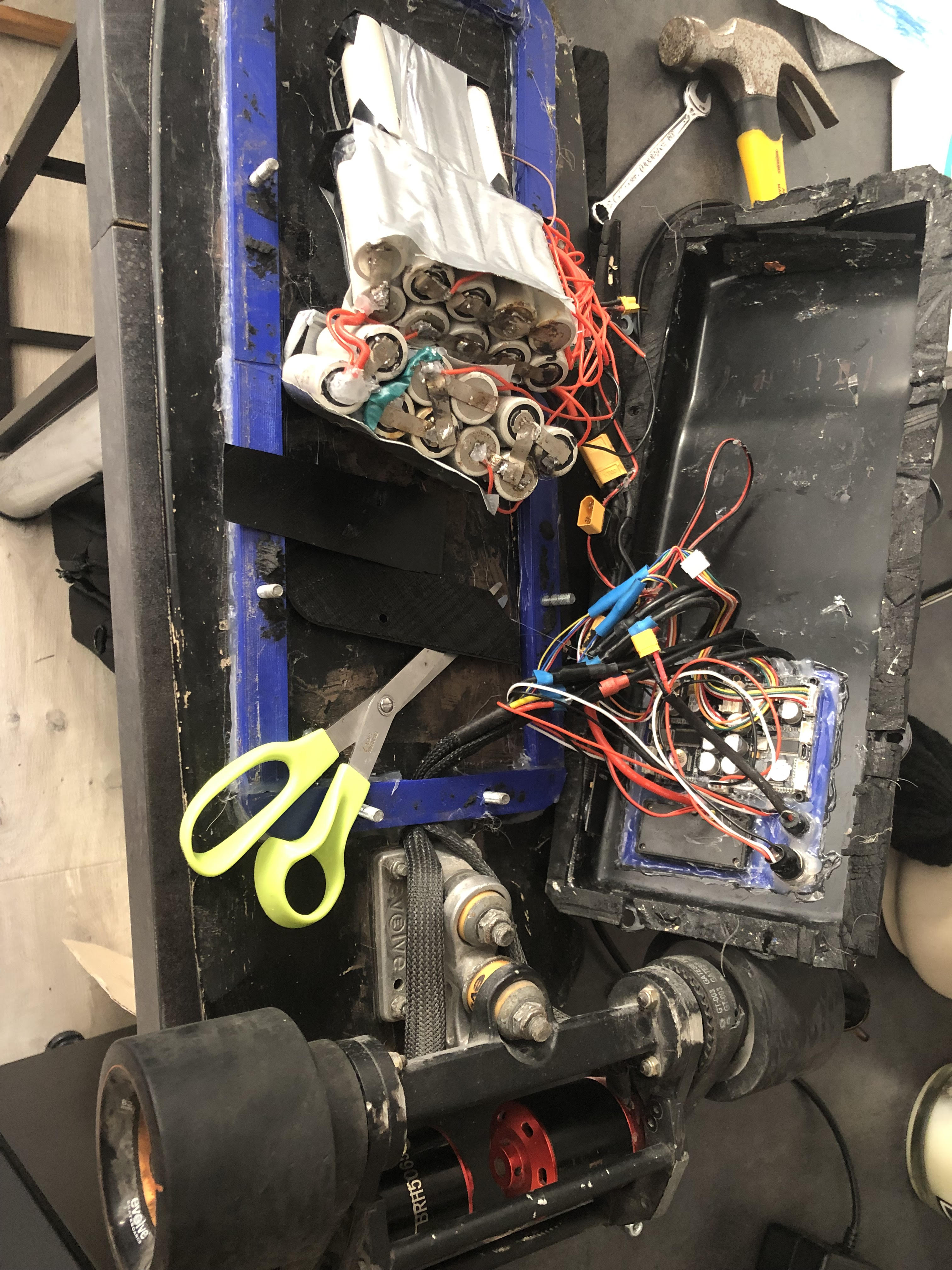

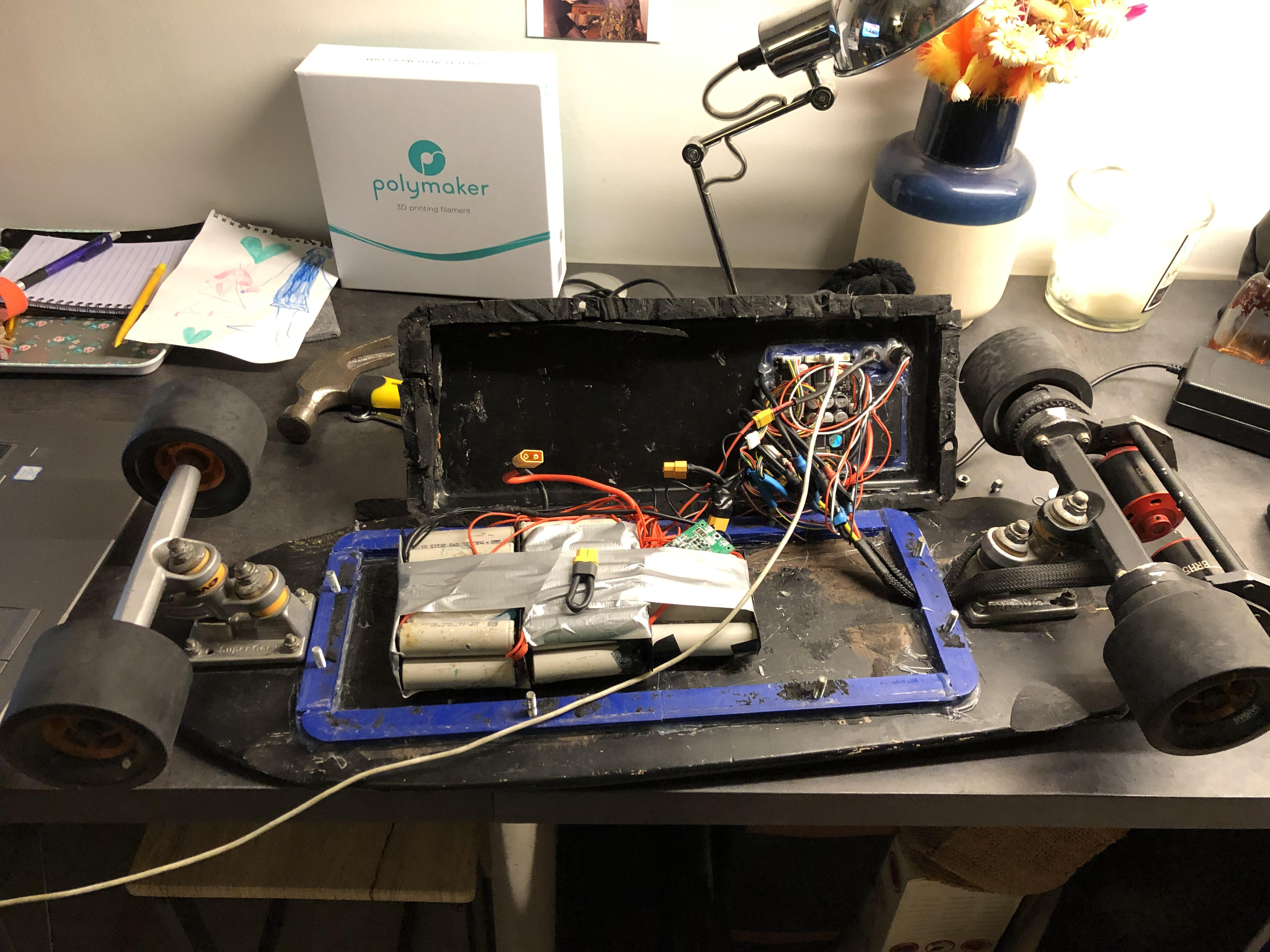

Finalement, ce n’était pas la cellule qui était morte mais bien le morceau de nickel qui a fondu…
Depuis que j’utilise le VESC je les refait un à un presque à chaque sorti. J’exagère mais 3 sortis 3 pannes.
Pour info, ils avaient été posé par nkon.nl .
Je suis assez remonté contre eux parce que leur came c’est vraiment de la merde et hier la board s’est arrêtée net en pleine ligne droite. Ok j’utilise 60A mais c’est loin de ce qu’on trouve en EMTB.
Existe-t-il un mode/ config VESC pour garantir la roue libre si le contrôleur vient à être coupé ?
Mais mon dieu jette cette batterie par la fenêtre la garde pas chez toi, c’est l’une des pires batteries que j’ai jamais vu
Le morceau de nickel a fondu c’est parce qu’il n’est pas fait pour transporter autant de courant, il faut se renseigner avant de faire n’importe quoi
Ta batterie est à refaire complètement c’est n’importe quoi et dangereux
Demande à quelqu’un qui s’y connait de te faire une batterie !!
