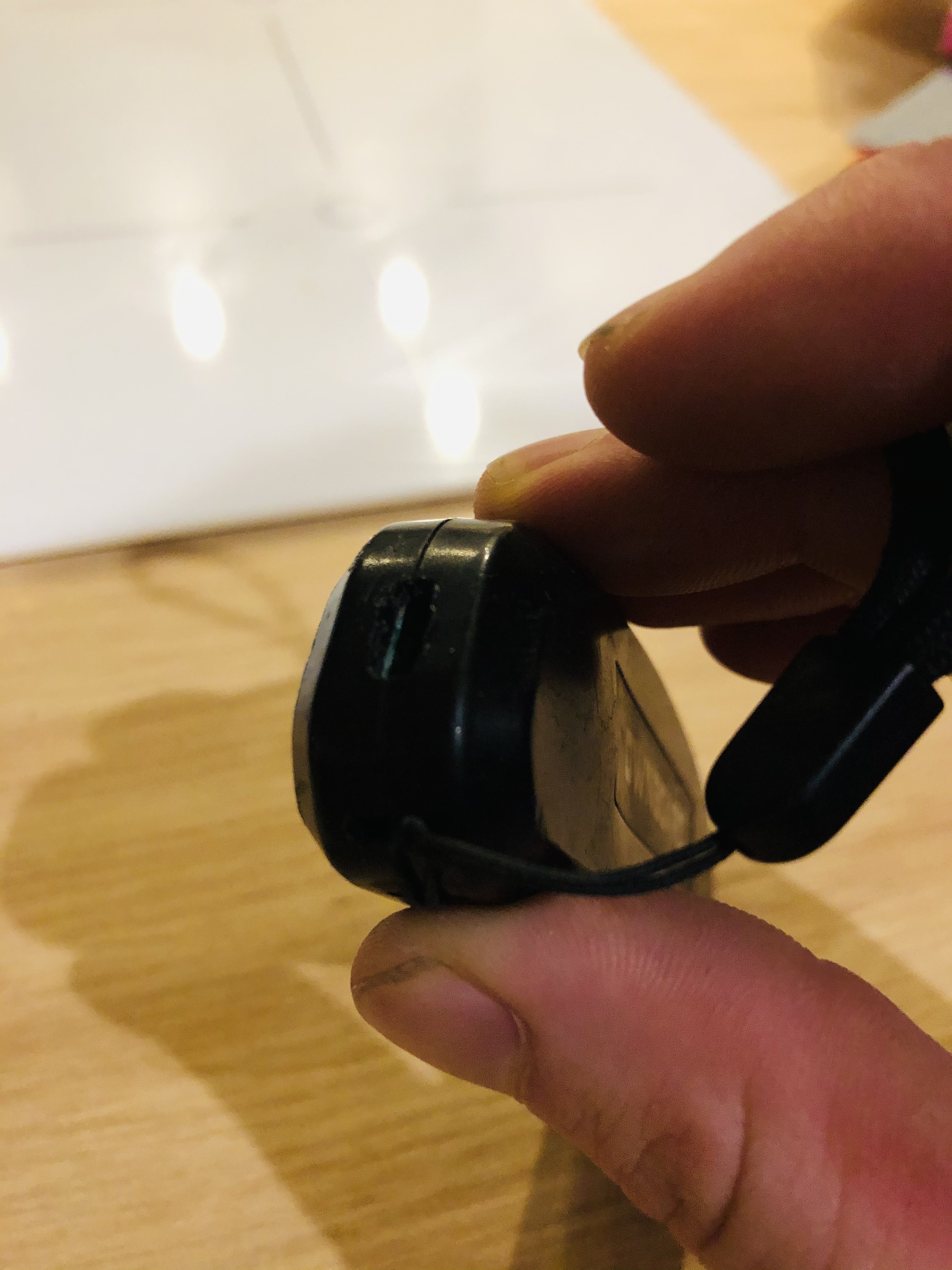

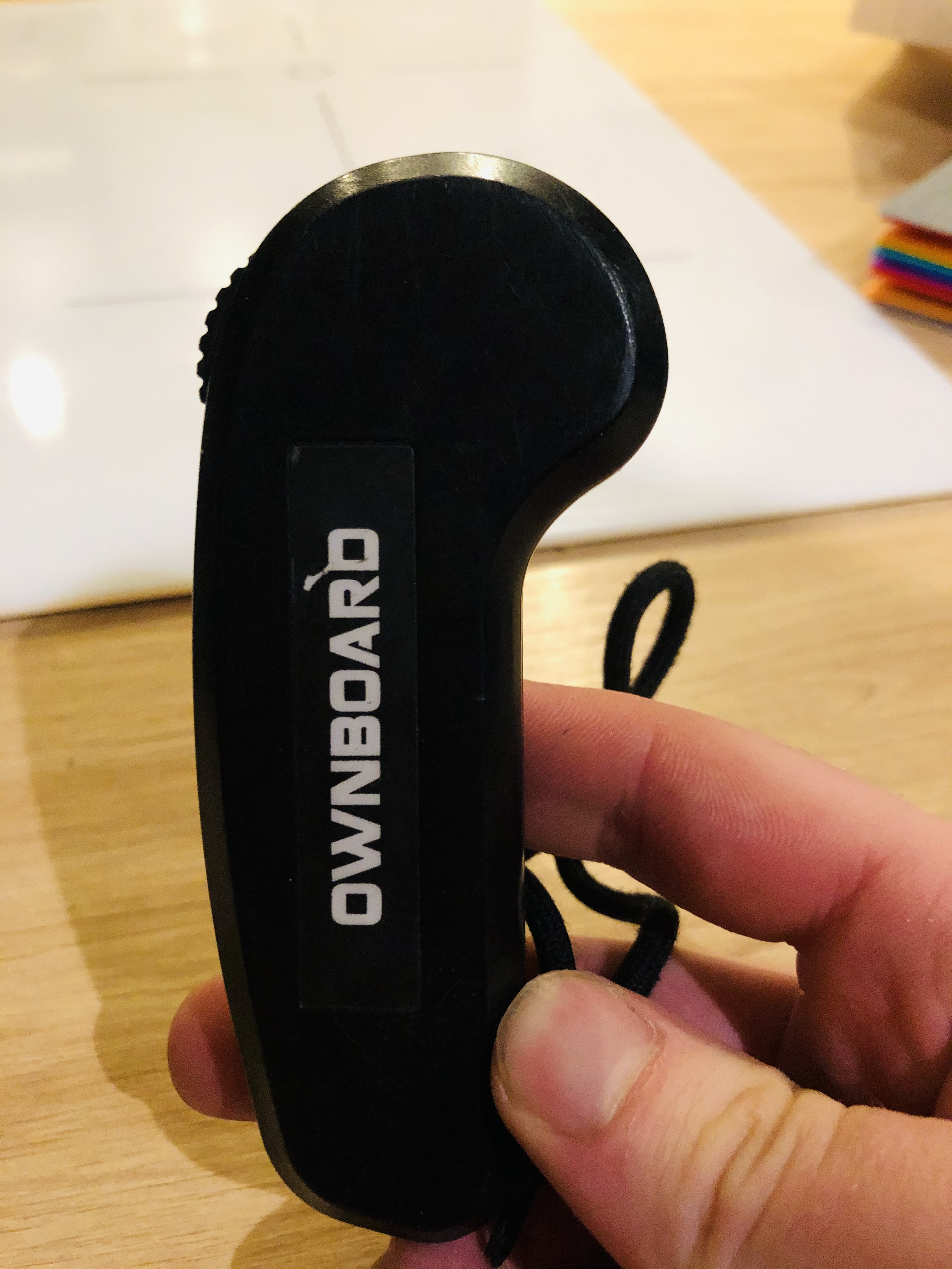

J’aurais besoin d’informations avant de démonter totalement cette télécommande.
Effectivement, je ne peux plus la charger le connecteur usb à l’intérieur à disparu
Du coup j’aimerais savoir si vous auriez des tips, des tutos pour réparer ce genre de problème.
Sachant que je n’arrive toujours pas à la démonter proprement…

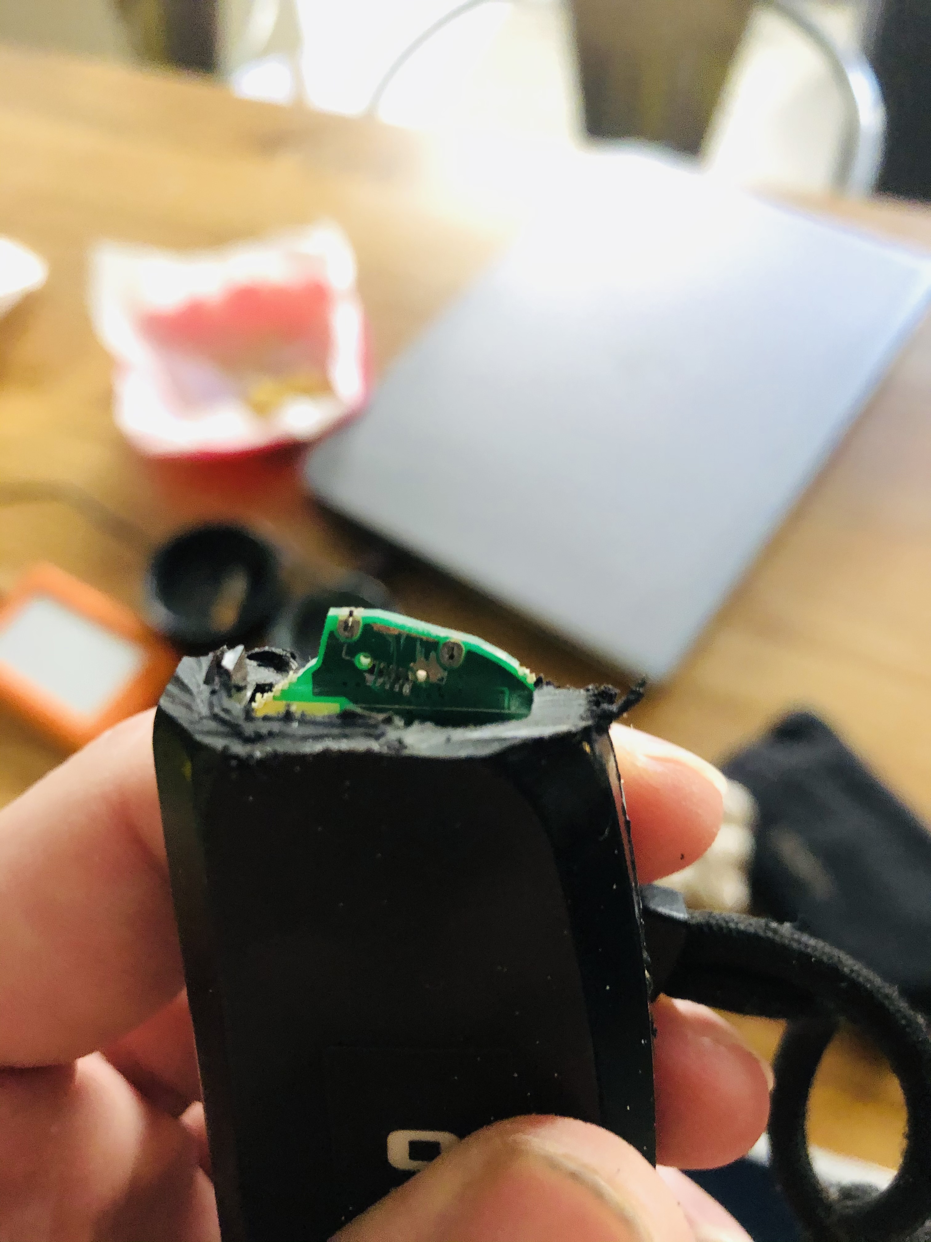

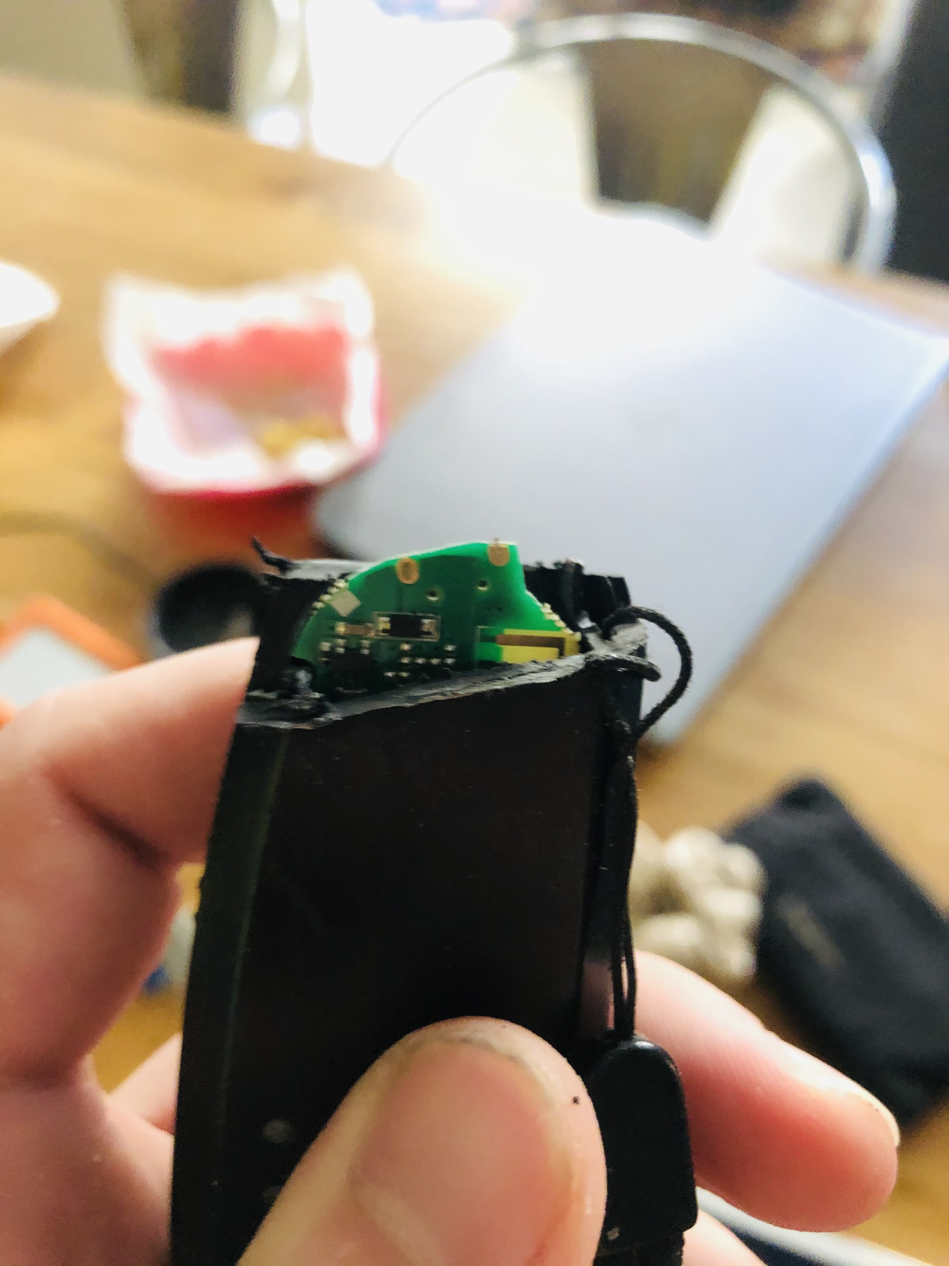

Du coup j’ai essayé de la découper à la dremel

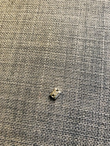

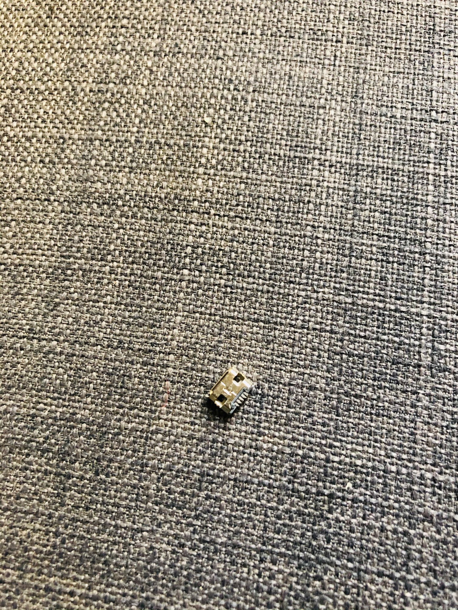

J’ai retrouvé le chargeur usb encore branché sur le câble …
Par contre de ce que je vois il y a 4 tout petit connecteur à souder
