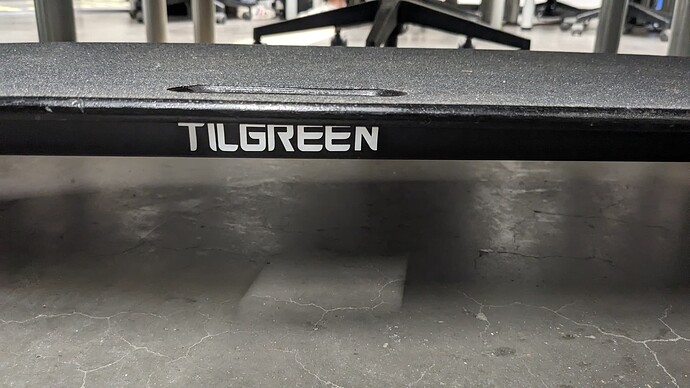

Franchement, je n’ai pas beaucoup d’info sauf ce qui est écrit sur la planche :
