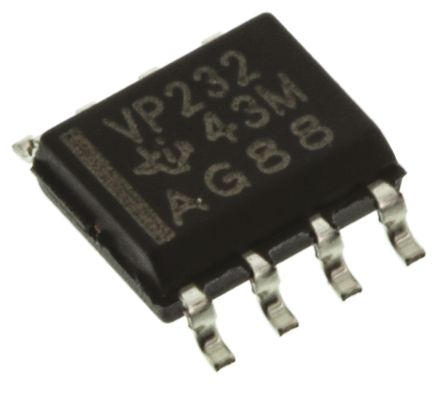

Le problème c’est la soudure de composant de surface, c’est pas vraiment mon rayon. Est-ce que quelqu’un ici a déjà fait, ou connait quelqu’un qui saurait faire ?
Pas sur qu’on aie eu exactement le même problème. J’ai une box qui marche bien et l’autre qui ne s’allume plus, pour toi les deux s’allumaient toujours je crois ? Par contre je ne pourrai tester la communication entre les deux que quand la deuxième sera réparée.
Si ça marche, ca voudrait dire que quand tu as un bullet 5,5 mm entre le moteur et le foc qui se débranche tu crames tes deux puces CAN Bus ? Wow ça vaut le coup de faire un bon passage de câble …
Entre le moteur et le focbox je pense pas, mais j’ai pas envie de tester. Pour moi c’était une bullet d’alimentation d’une des focbox, donc il y en avait la master allumée et la slave éteinte. La master a continué à marcher (mais a priori avec le driver CAN cramé), la slave ne voulait même plus s’allumer à cause d’un court-jus dans le driver CAN.
Ça a marché ! Il fallait bien remplacer les drivers CAN sur les deux focbox. Les deux moteurs marchent ensemble et la config avec le module Metr est OK.
