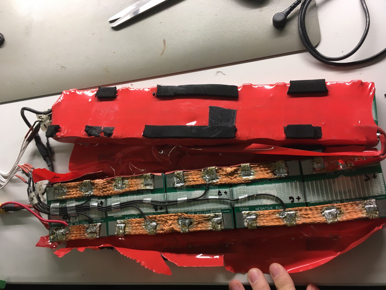

J’ai une batterie 10S4P achetée d’occas il y a qq semaines.
Malheureusement, un P est mort sur la batterie, la transformant en 9S4P… Je ne sais pas comment c’est arrivé : BMS sans doute ?
Je suis donc à la recherche d’une bloc 1P de 30Q pour me sauver la vie !

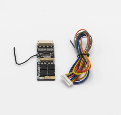

Salut, c’est peut être le bms qui doit mal équilibre à cause d’une différance de capacité élevée de ton pack #10 par rapport aux autres cellule en parallèle.
C’est quoi comme bms?

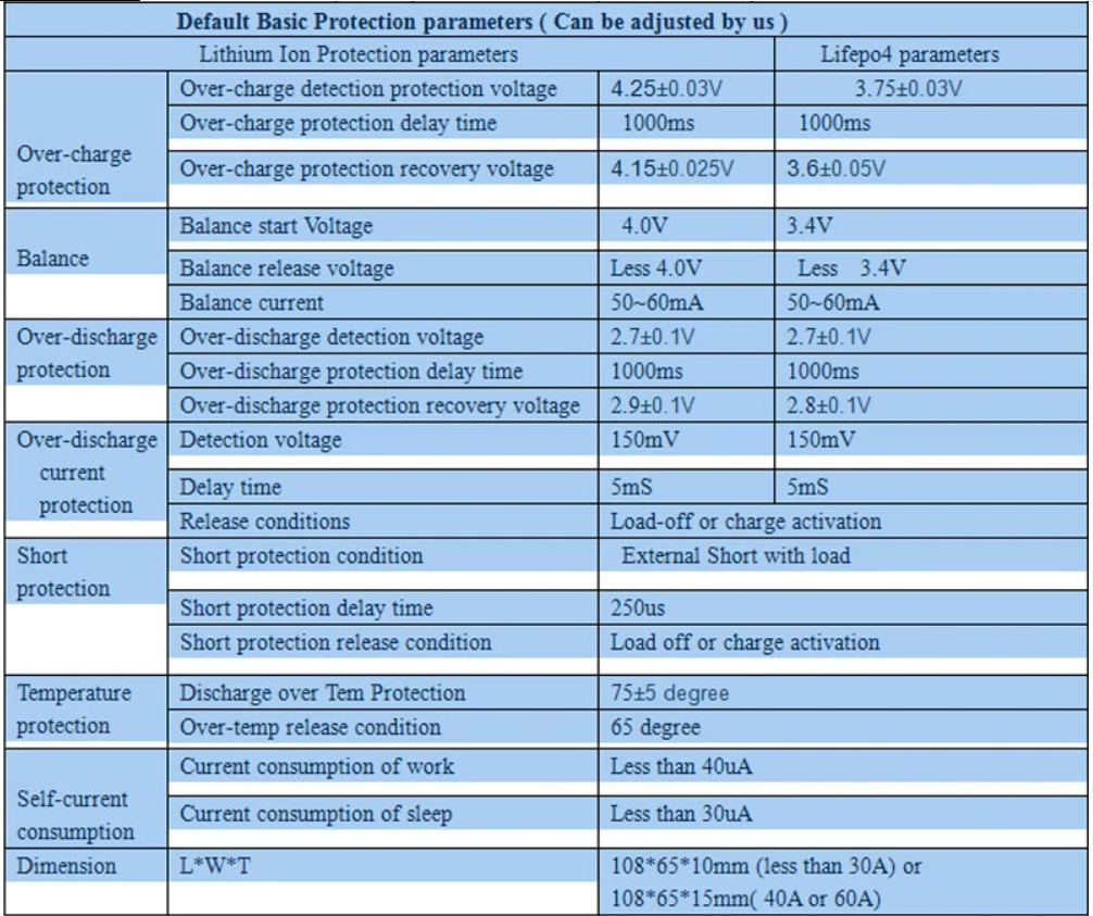

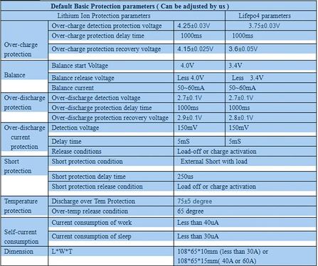

Je te recommande des programmables mais leur prix son élever entre 45 et 110 euros, avec les modules qui permettent de communiquer par bluetooth ou uart il permet de programmer ou verfier l’etat de tes cellule.
J’utilise celui ci: TYVA Energie BMS LC30 MICRO 6 à 10 S - My TYVA shop
