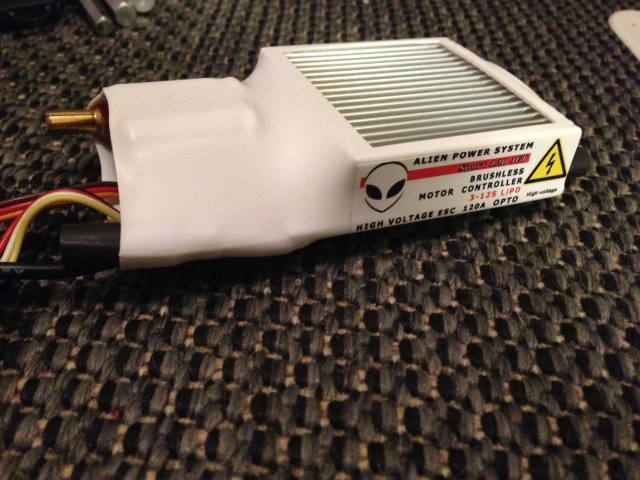

y’a des ESC qui prennent 10S sinon… au niveau prix j’sais pas ce que ça donne mais ça doit le faire non ?
Sinon il me semble que Willoz est en VESC 4.12 donc ça passe, faut juste ajouter ventilo sur une des prises et ça le fait !
Ok Léon
T’as un exemple d esc qui prend 10s?
Envoyé de mon iPhone en utilisant Tapatalk
Riako en vend un à 50€ !
:arrow: « [VIDE GRENIER] Pieces meca, elec, parts, builds, autres et meme plus …! »
- 1 x ESC APS 120A 3-12S (50€)
