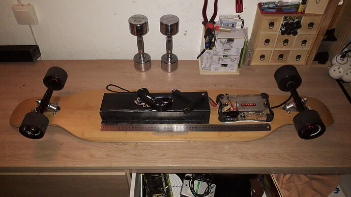

Et ma femme m’a offert un longboard .
Donc 40 ans apres, je me retrouve de nouveau sur une planche.
En fait ma femme fait 4 kms de jogging, donc je la suivait en skate (sans moteur)
…chemin faisant…
Ayant une batterie de trott 36v qui dormait dans un tiroir….. la suite est facile à deviner.
Alors oui j ai besoin d un coup de pouce car pour l instant je galere un peu.
et, je suis agréablement surpris par les connaissances que j ai acquis en “electronique ESC” juste en parcourant qq sujet. Ce forum est vraiment tip top.
et puis un skate electrique, j en reveais quand j etais petit en fait. Ce skate il met des étoiles dans ma journée, c’est carrément un réel plaisir de carver sans pousser, c est féérique et bon pour le moral.

Mais …heu…10.4 Ah et 36v ça suffit pour un 2x350w non ?
Comptes 0.8Ah/km en dual hub . enfin ça depends a combien est bridé ton esc .:wink:
je voudrais pas abuser mais aurais tu une adresse pour carte + truck en 2x350W en hub , la classe quoi?
* je connaissais pas cette nuance : avec ou sans hub.
tu dois pouvoir trouver ça chez aliexpress , ou maytech.cn , mais je dois avoir ton bonheur d’occase .. je te fais un mp dès que j’ai rassemblé le matos .:wink:

les esc lingyi single( comme le tien ) ou dual sont souvent proposés en version belt (firmware sensorless , vitesse de rotation max assez haute) ou hub ( sensored , et vitesse de rotation max plus basse car entrainement direct ) . les versions hub sont beaucoup plus souples à l’utilisation , car moins bruyants et sans acoups au demarrage ..
