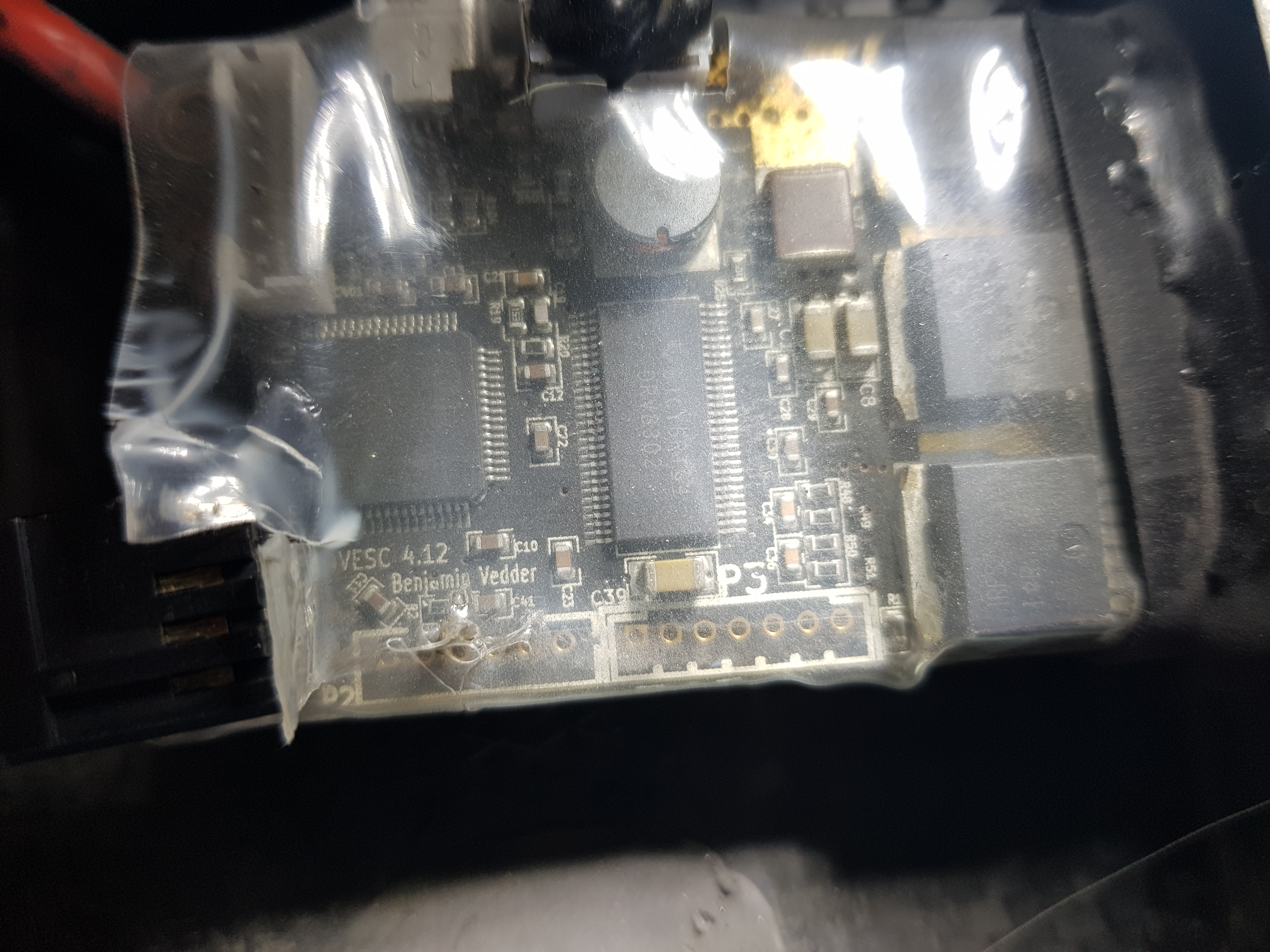

Je suis sur un dual VESC 4.12
J’ai essayé d’installer bldc_tool.exe mais… j’ai pas réussi à me débrouiller! Quelqu’un pourrait m’aider?

J’ai upload le bootloader avant de faire la mise à jour (le firmware était en 2.18). Du coup ça m’a bloqué la possibilité de faire la maj en 5.1.

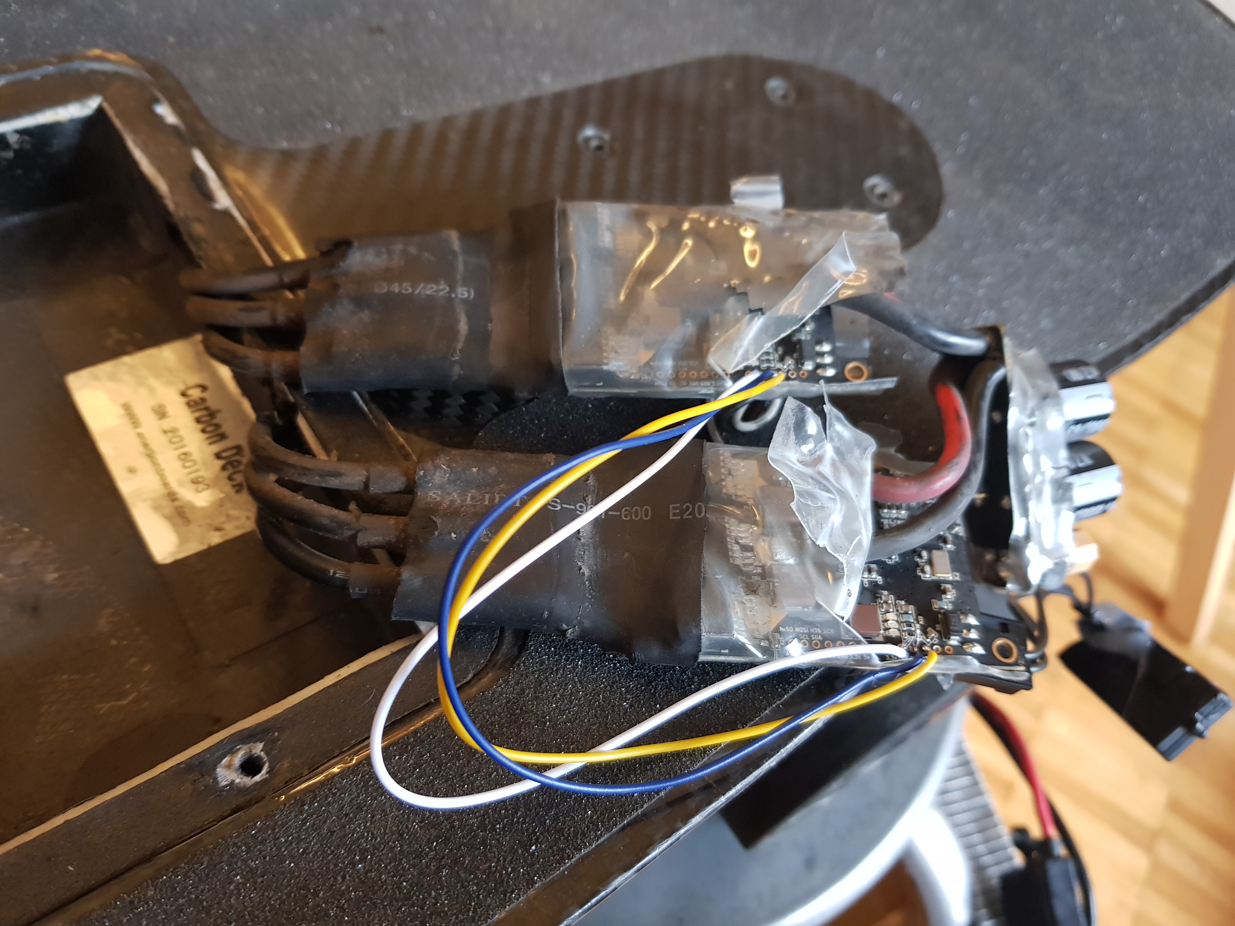

Il a fallut faire la maj depuis l’autre vesc, via le SWD prog en soudant 3 fils (IO, GRD et CLK) entre les vesc.
Ceci étant fait, je me retrouve avec deux vesc fraichement mis à jour.
Je reconfigure la télécommande nanoX mais… je n’arrive plus à reconfigurer le CAN. Seule le vesc qui est relié au récépteur de la nanoX se met en marche.
