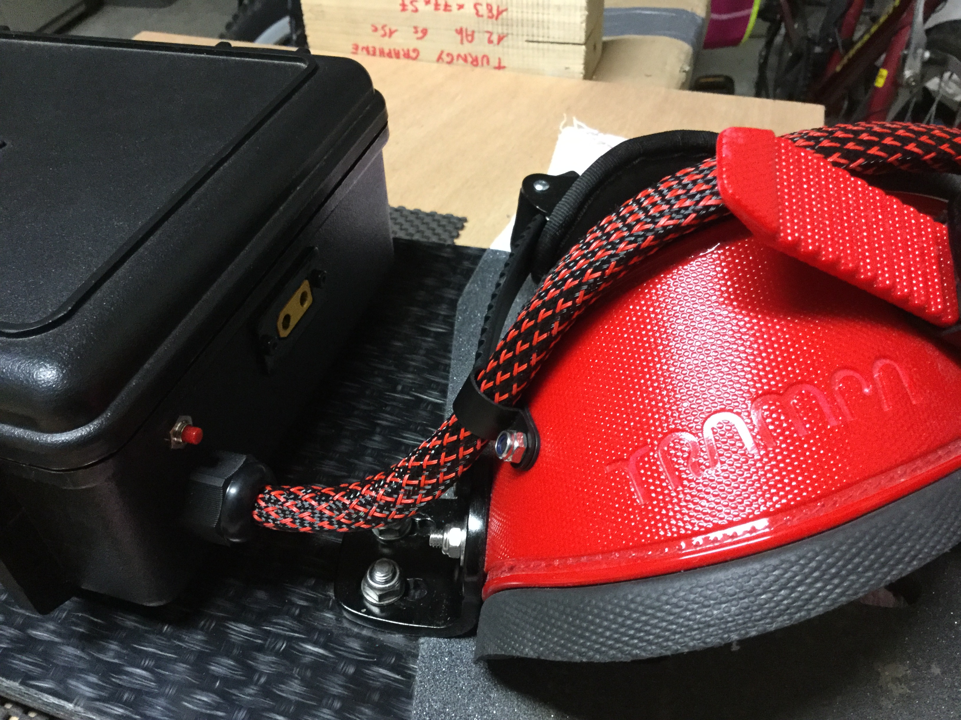

Perso j’ai passé mes câbles dans ce type de gaine qui protège les câbles d’alimentation et ceux du Smart Ring qui se trouve à l’avant de la board.
https://fr.aliexpress.com/item/32544637633.html?spm=a2g0s.9042311.0.0.27426c37Yy69VQ
C’est le top ! Gaine tressée, à retrouver également sur Hobbyking :slight_smile:
