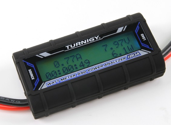

Le Wattmètre c’est pratique pour savoir ou tu en est même si le cut off t’empêchera de tirer de trop dans tes batteries, d’un ride à l’autre, tu n’as jamais la même consommation. C’est différent suivant TT, route, tu roule bourrin ou cool, etc…
oui, le 180A risque d’être juste selon les ESC que tu utilises, et s’il crame, bah t’es en panne (en plus de potentiellement te faire ejecter si t’étais en pleine bourre), si tu es en VESC ca devrait passer (en supposant que le wattmeter supporte vraiment les 180A…

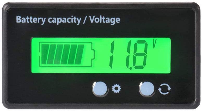

Pour le voltmetre pas de souci vu que tu es en dérivation.
