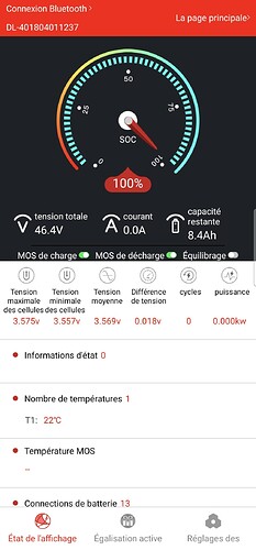

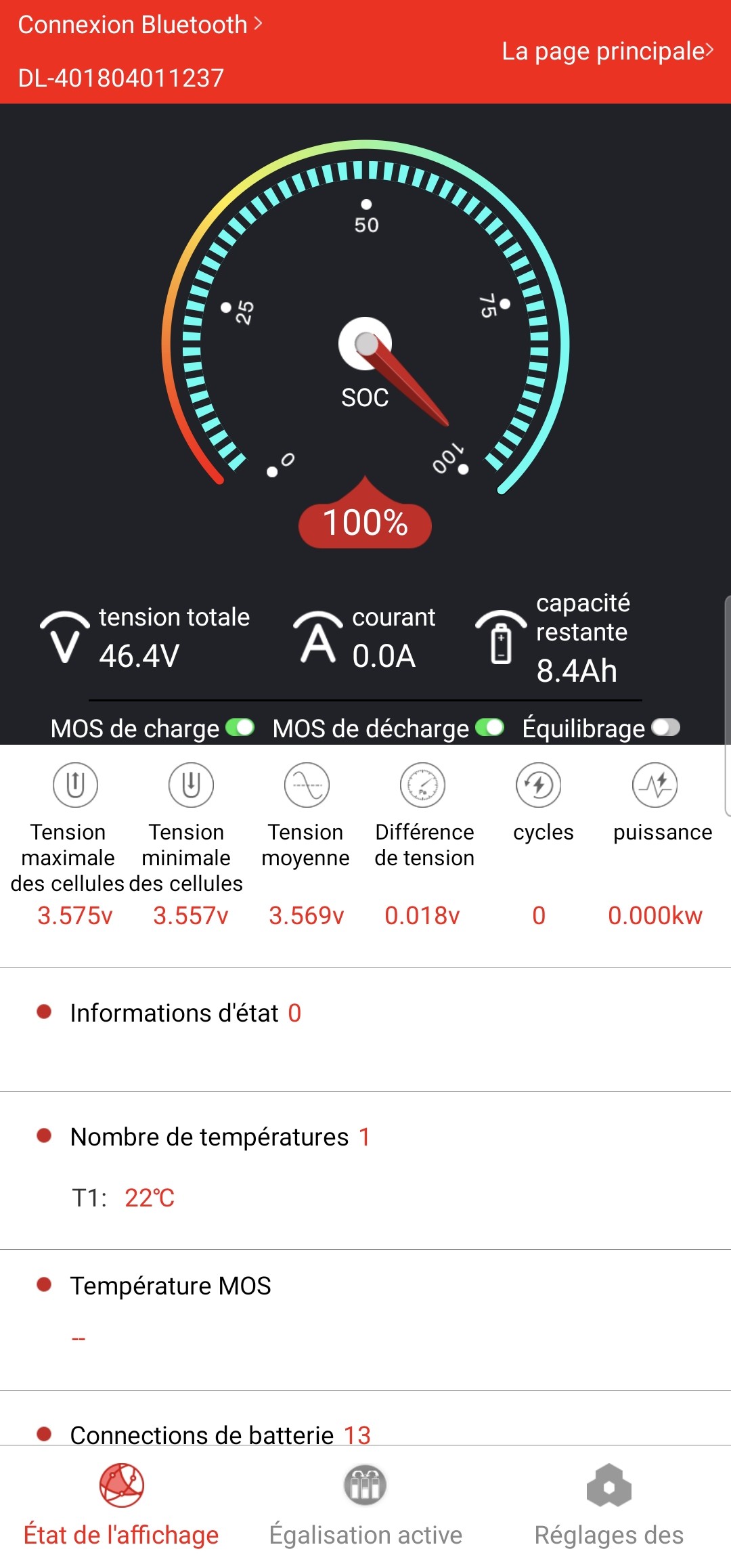

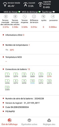

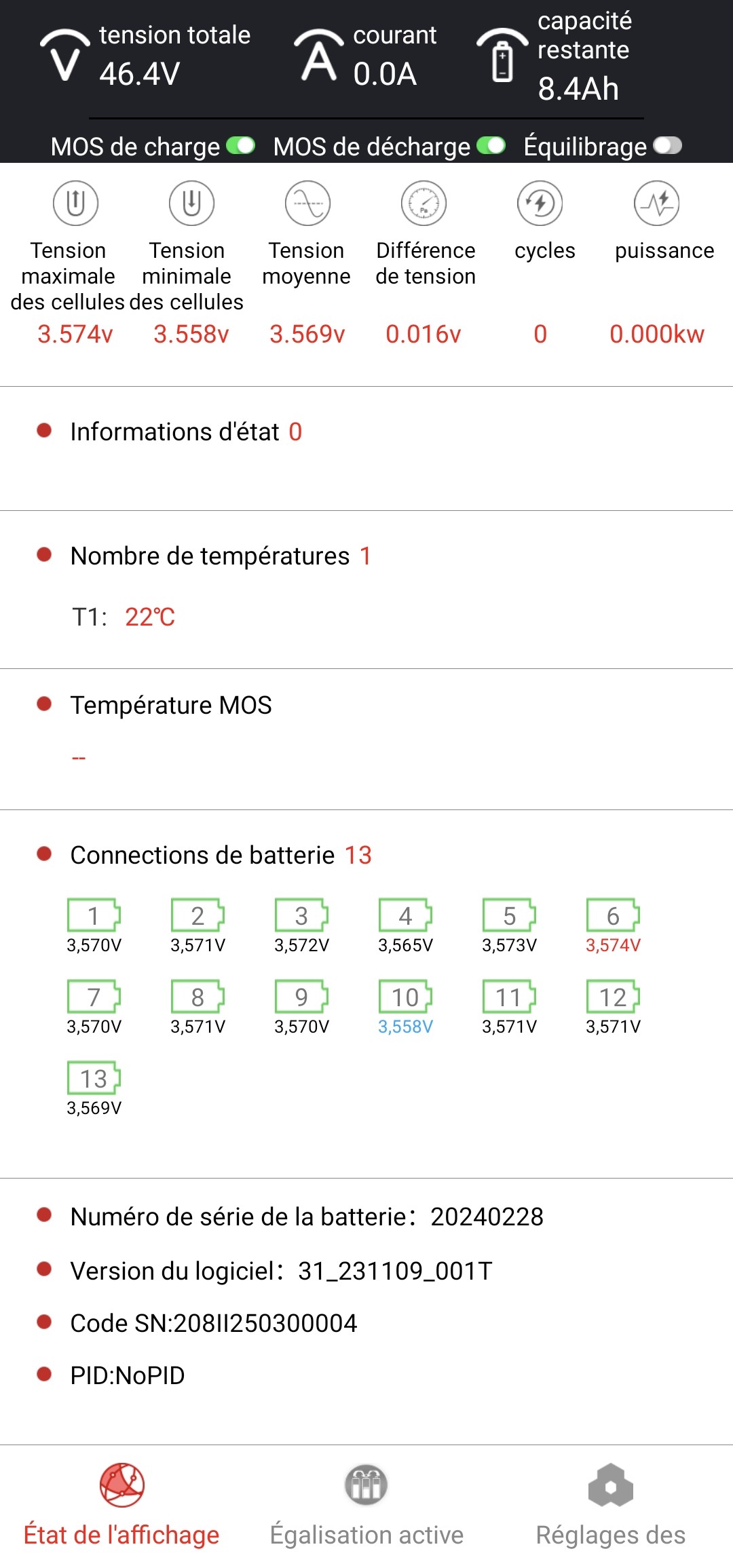

Côté application Smart BMS, nous ne sommes pas d’accord avec les tensions de mes cellules et la tension globale: le BMS m’indique une tension globale de 46.4V et une tension moyenne par cellule de 3.56V.

Je vous met des captures d’écran de l’appli smart BMS :

Tu mesure 54.6 en sortie mais le BMS remonte que 46.4 et 3.57 sur l’ensemble des cellules alors que tu les avais précédemment mesurées à 4.2 ?
T’aurait pas pris ou régler une chimie LiFePO4 a la place de Li-ion par hasard ? 3.65v max, ça correspondrait.
Selon moi si tu mesure tout à 4.2 en physique mais que le BMS remonte 3.57 alors c’est à lui que je fais pas confiance, surtout si c’est un daly.
Côté réglage, tout me semble bon. Je pense aussi que c’est le BMS qui déconne.
