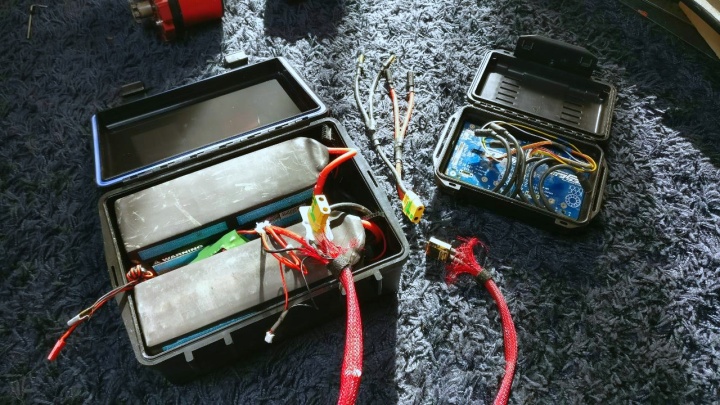

@Manu, rien de bien fou je reprend le système de Paulfred qu’il utilise depuis son tout 1er build, en gros ce que je fais sur tout les montages avec système de bms externe, j’aurais un +et- de charge et connecteur d’équilibrage 6s de chaque lipo directement accessible de l’extérieure/ou intérieure encore comme maintenant, mais cette fois avec un shunt qui fera pont soit d’allumage (mon xt90s actuel à l’extérieur de la boite) soit de charge (si je le met sur l’autre co que j’aurais mis en place quelque part donc) je dois avouer que les lipobox Overion m’ont bien inspiré aussi pour ça). Donc plus de manip à devoir les déconnecté entre elles pour la charge (reste à voir si c’est réellement plus simple dans la pratique
Effectivement riako plus simple pour la charge , après faut avoir de la place dans la box et pour le coup la 309 est juste taillée pour le strict minimum… la 408 doit être nickel pour ça … après perso je troub’ve bien de devoir ouvrir l’a box et manipuler les batteries pour la charge cela permet de faire un petit Check up …

En attendant voici l’actuel, avec se qu’on en voit (… pas grand chose comme je disais) :
voilà en place dedans
la connection série, avec le switch XT90s sur la ligne - général et le fusible sur le +
ha et l’ubec dans le soin à gauche
la vue sur le switch Overion.
mais sorry, on voit vraiment pas grand chose …
