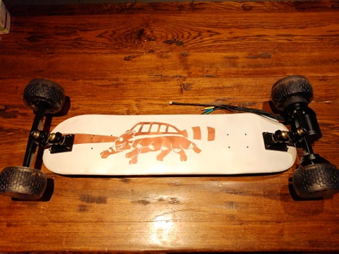

Bonsoir Cathode,
Déjà wow t’es un phare pour ce projet ! merci de tes réponses c’est super clair mais du coup ça souleve plein de questions aussi
Alors ok , comme tu avais deviné la batterie bien que neuve est également une batterie surrement bof bof puisque je les récupérer sur un overboard gagner a un loto de village
Donc oui je n’étais pas surpris de ses performance
Et pour ta question sur les poulie c’est 15 dent sur moteur et 40 sur la roue si ça t’aide a voir plus clair… Désolé si ma question t’as semblé imprécise ou incomplète
j’ai checker l’espace et les 2 moteurs rentrent mais ça laisse qu’1/2 centimètre d’espace (problématique ? ).
Au sujet de l’ampérage qui me laisser perplexe c’est justement ce calcul que je n’avais pas ce qui explique aussi mon erreur un peu bêbette Du coup je me rend compte que la puissance des moteurs que j’ai acheter va m’obliger à avoir une batterie qui en jette un minimum.
Première question est ce que si je continue à utiliser mon skate sous cette forme ça abimera certaines parties genre moteur?
Ensuite je suppose que je ne peux pas acheté une batterie équivalente à celle que j’ai pour la brancher en parrallele et augmenter l’ampérage ça sera trop facile
J’ai regarder sur hobbyking un site qui revient assez souvent sur ce forum : j’ai trouver en bidouillant sur esk8 calculator des batteries 6s 10000mAh 12C ce qui me donne : 18,5km de range avec plus de 60km/h de vitesse est ce que toi elle te paraisse correcte? https://hobbyking.com/fr_fr/turnigy-high-capacity-10000mah-6s-12c-multi-rotor-lipo-pack-w-xt90.html?queryID=09fd6d282152b10e9326daf43a54bff4&objectID=78421&indexName=hbk_live_magento_fr_fr_products
ça me reviendrais à 160euros + le chargeur sachant qu’il me faut aussi le VESC.
L’autre option serait donc de partir sur li ion 12S4P comme tu m’as dit mais ça coute quasi le double environ 340euros (d’apres Simeon un gars qui m’avait déjà répondu sur ce forum avant que je monte ma board) en fait qu’elle est la plus value li ion vs lipo pour que ça grimpe autant ?
Aussi pour les esc j’ai regarder vite fait mais t’as des marque à me recommander ? Genre pas mal de gens par de la focbox unity ou de flipsky ?
ça coute un peu cher pour l’instant pour moi donc ça attendra quelques mois mais je suis chaud d’en apprendre un peu plus
Pourquoi est ce que tu dis que je dois arriver à pile 40km/h max par contre ? c’est un chiffre approximatif pour moi j’avoue etre plus intéresser par le couple et la porté que la vitesse maximale concernant ce projet la … ou est ce qu’il y a des normes (vitesse max) a respecter dont j’ignore l’existence ?
Voila il me semble avoir posé toute mes questions encore merci pour tes réponses !

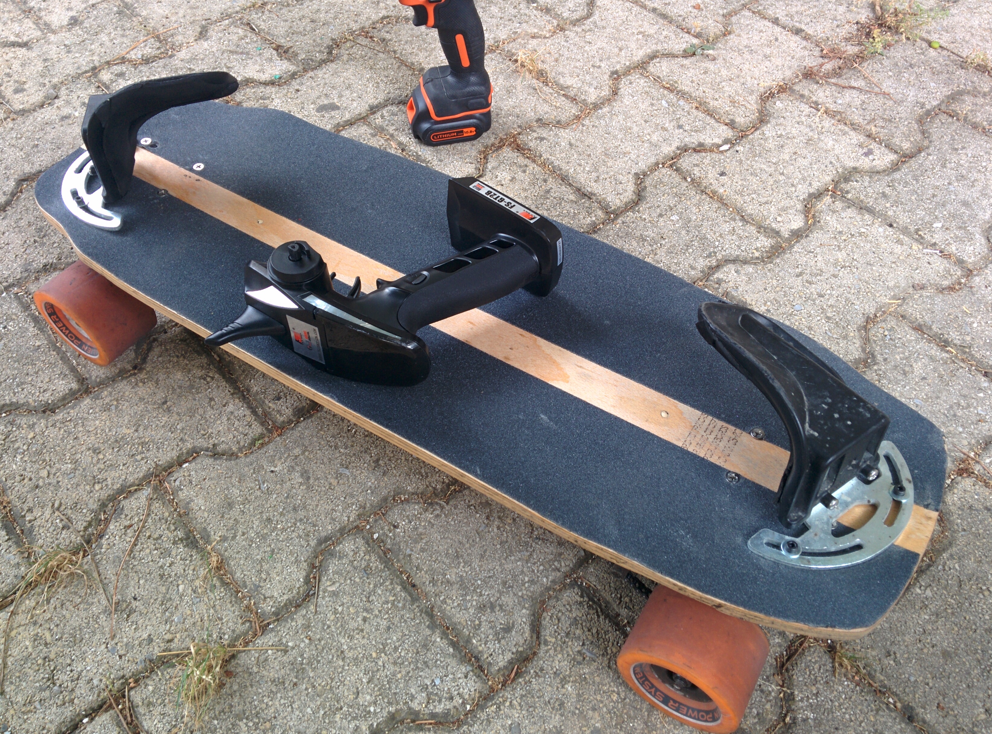

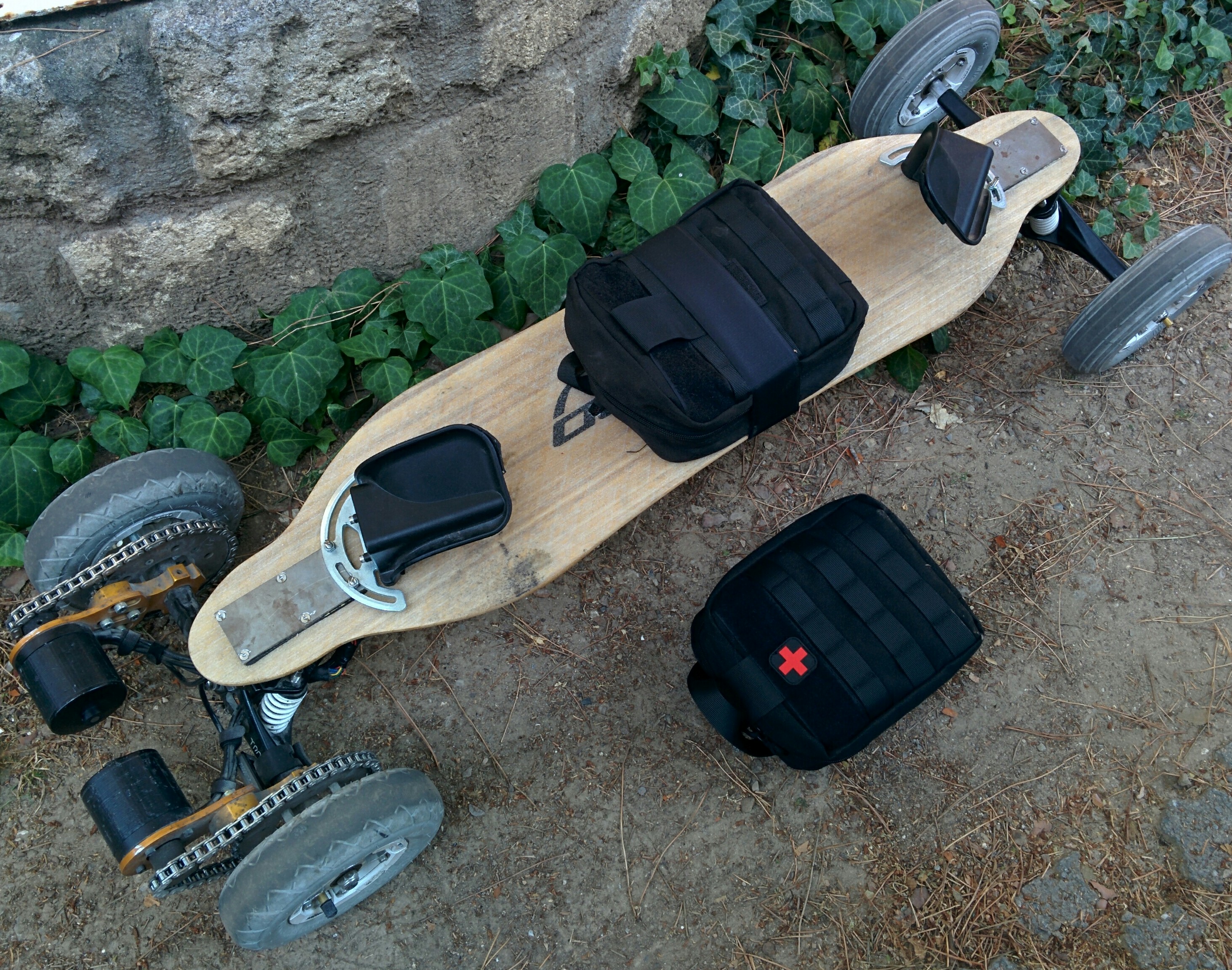

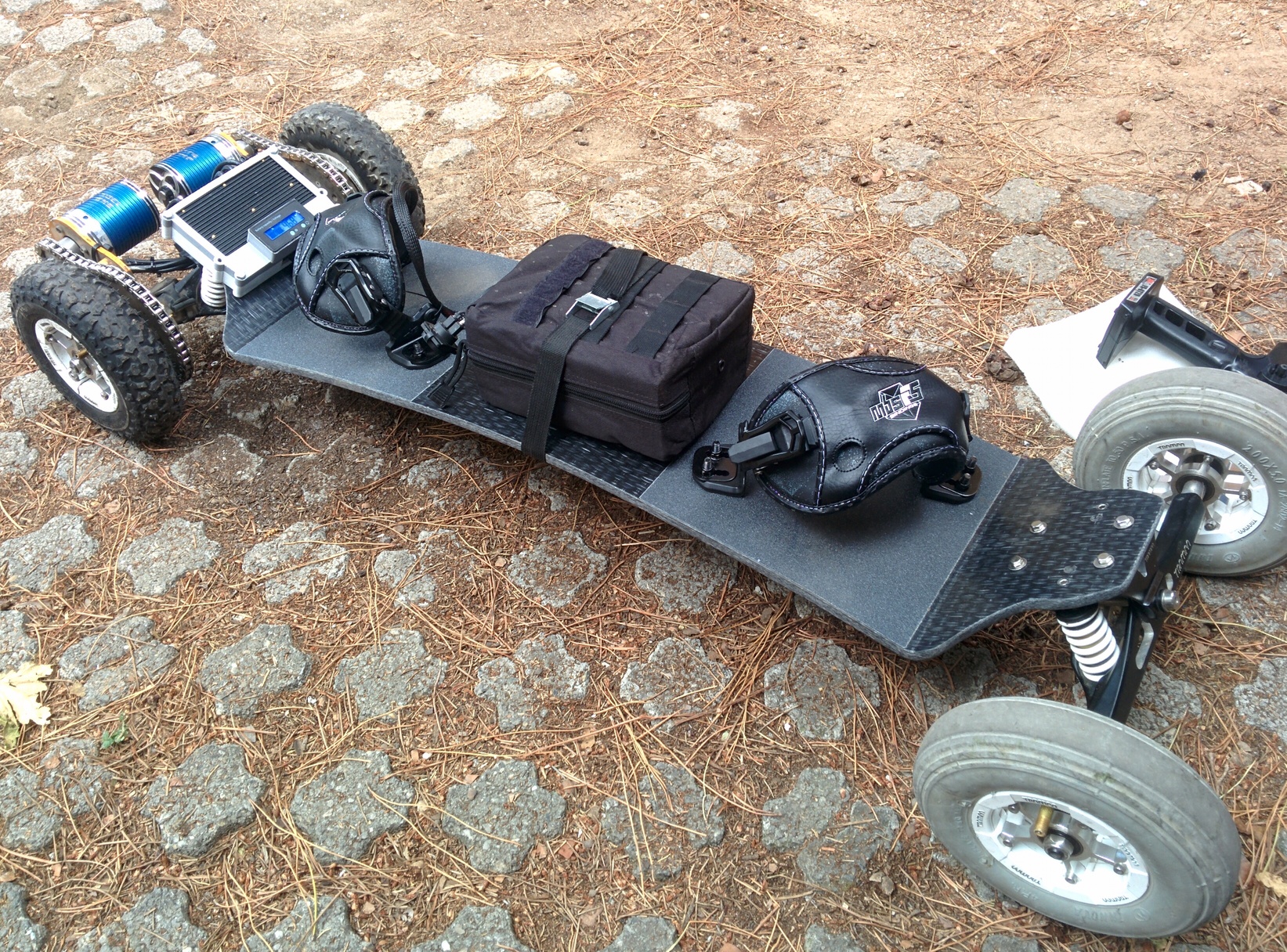

J’avais vu que t’utilise beaucoup les bindings de summerboard qu’est ce t’en pense ?
La bise !
C’est le juste milieux entre un full strap qui va donner un contrôle incroyable sur la board mais également te couter tes ligaments croisé sur une chute et rien du tout qui te donne un contrôle médiocre/normal mais 0 risques de blessure.
