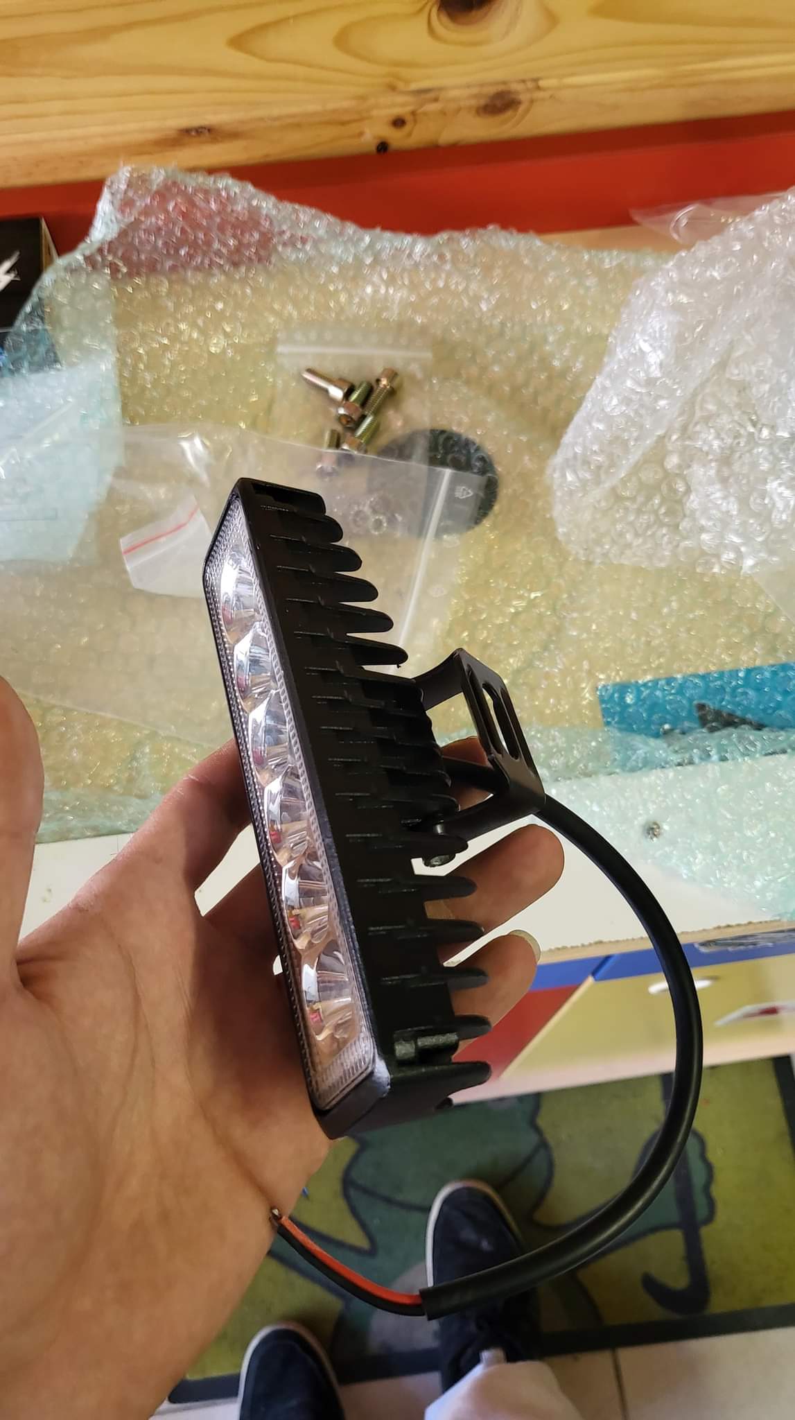

Bonjour tout le monde ,je compte alimenter ma lampe avant qui est une barre lumineuse 18w de 12v a 24v , qui est sur le pare-chocs overion, la questions est quelle lipo choisir qui entrerait dans une mini speed box ? 100x50x25 serais le maximun en dimmension , si bms intégrer tant mieux ,sinon je callerais un buzzeur regler a 3.20v merci🤘, je cherche juste une lipo capable de m’éclairer une bonne heures quitte a en avoir 2 pour interchanger en ride

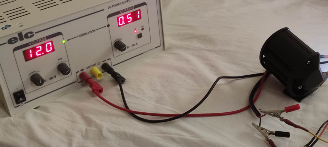

Mon phare fait 6W en 12v donc 6Wh si je veux de la lumière pendant disons 3h alors j’ai besoin de 6 x 3= 18Wh donc en gros une 3S1.6Ah (3 x 3.7 x 1.6 = 18)
Si tu veux pas entendre parler de Wh alors dit toi que ma lampe consomme 0.51A (dans les conditions optimales d’un beau 12v constant) donc 0.51Ah si je veux voir pendant 3h alors prévoir 0.51 x 3 = 1.53Ah sur la 3S

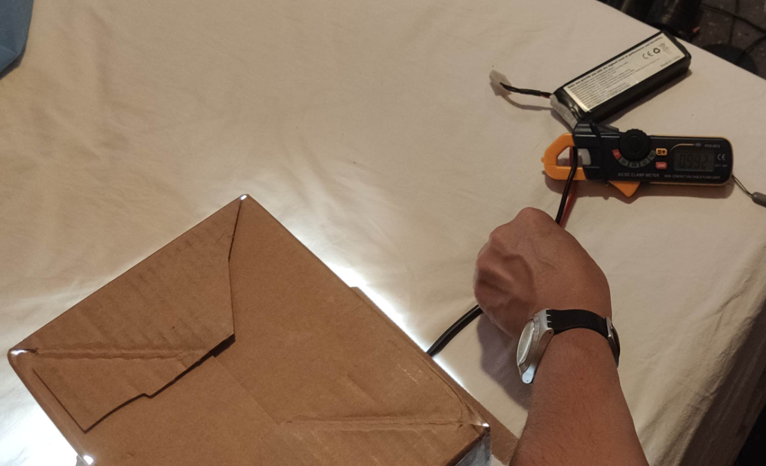

Edit : la version pince ampérométrique :
1A de conso’ sur cette lampe

Attention c’est 18W donnée constructeur ! Ça fait bien sur le papier mais en vrai les vendeurs font la différence entre « puissance lumineuse » et puissance consommée (infiniment moindre).
Typiquement la première photo qui montre 6W de conso’ concerne un spot led vendu pour 30W, je trouve ça totalement aberrant, 6 = 30 … c’est comme si en vélo chaque coup de pédale en valait 5, va expliquer la physique après ça.

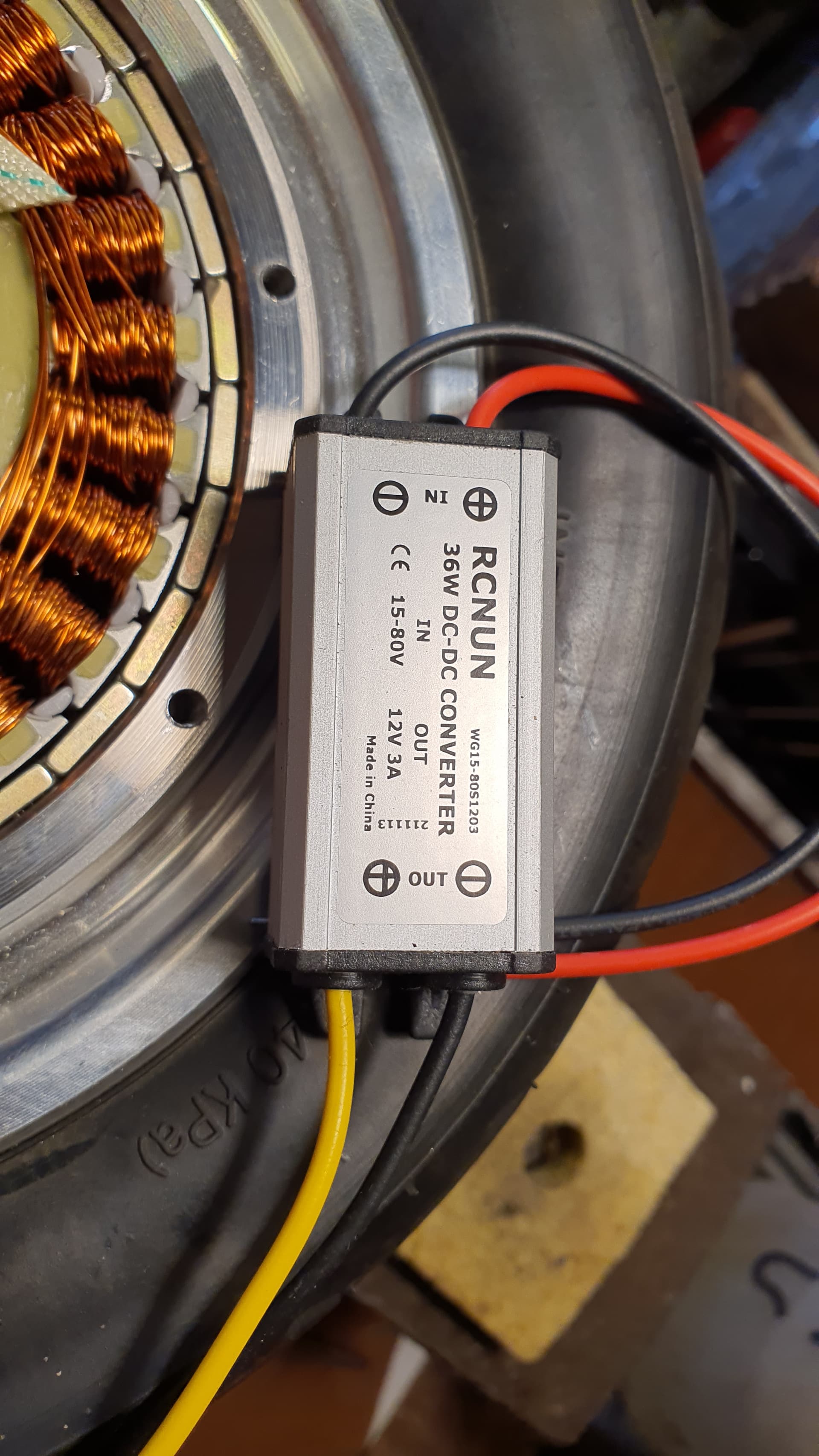

12v - 24v on est plus sur du 3 et 6S et pour ce que j’en pense le meilleur plan c’est le BEC sur la main batterie qui converti le 12S (j’imagine ?) en 12 ou 24v mais c’est pas le sujet.

et effectivement, le plus simple serait un convertisseur tension batterie>12~24V avec un simple interrupteur . Ca t’éviterais de gérer la charge d’un pack supplémentaire.
Montre nous l’étiquette de ton spot. Sur que dedans il y a deja un.convertisseur 12~24V>courant constant pour les leds…
€ 9,03 50%de réduction | Barre lumineuse LED de Conduite pour Automobile et Moto, Phares de Travail, Lampe pour Camion, Bateau, Tracteur de Remorque, Tout-terrain, 12V à 24V, 6 Pouces
https://a.aliexpress.com/_mLMOUzI
Il faudrait l’ouvrir pour voir la valeur du courant constant de sortie (si 18w est la puissance elec et non lumineuse) et ensuite trouver le bon dc/dc a mettre entre la batterie et les leds. Ca evitera de cascader 2 convertisseurs en.limitant les pertes de conversion.
