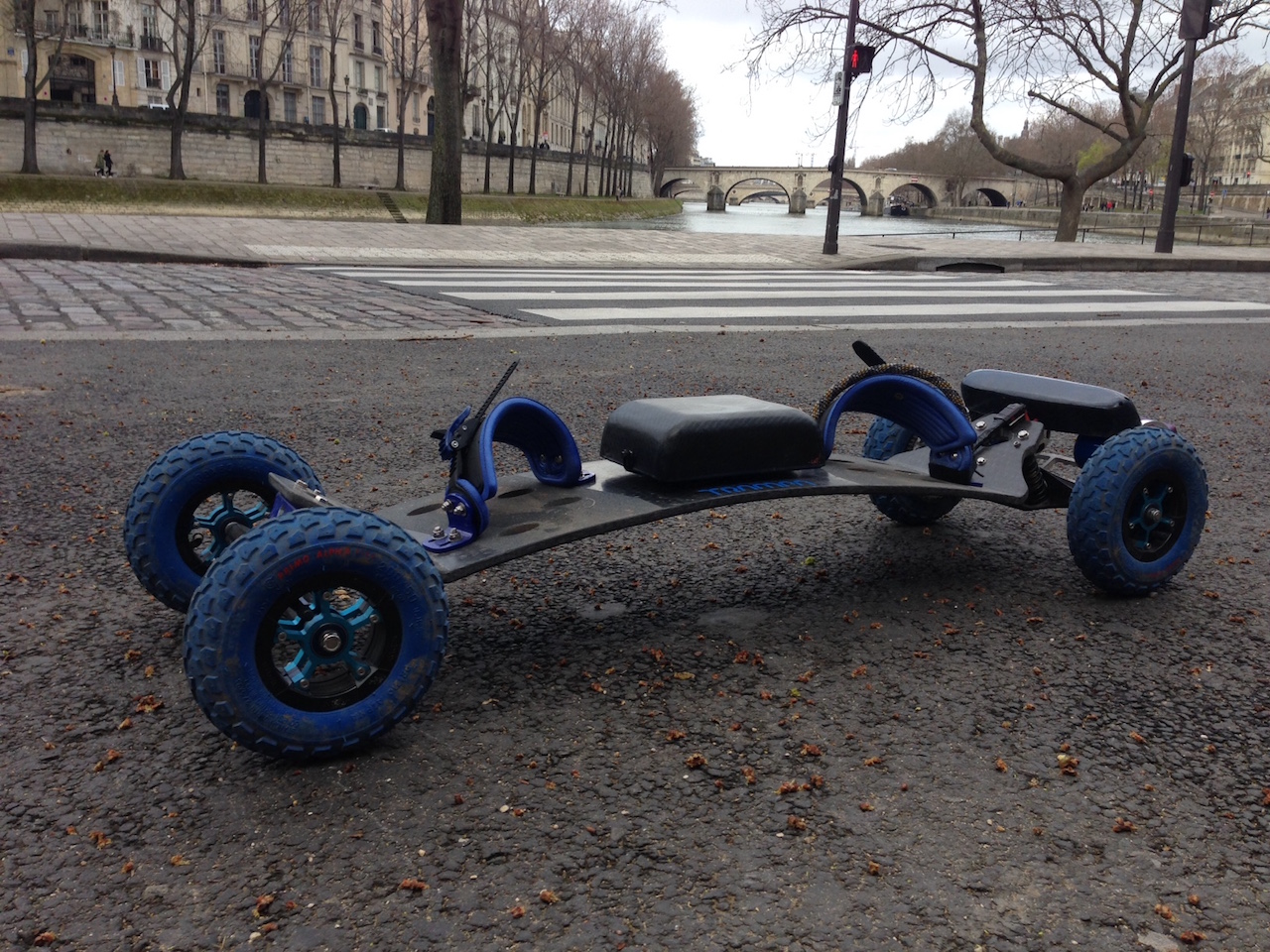

top Riako ! j’avais oublié ces photos. Excellent !!!
:smiley: ton deck, est (était) une tuerie :!: ça reste ma référence !
Mais on est tous un peu frustré je crois de ne pas avoir pu voir un final de ces photos bien aguichante :mrgreen: :roll:
sorry du mini hors sujet, ça fait une réf pour le build :smiley:
