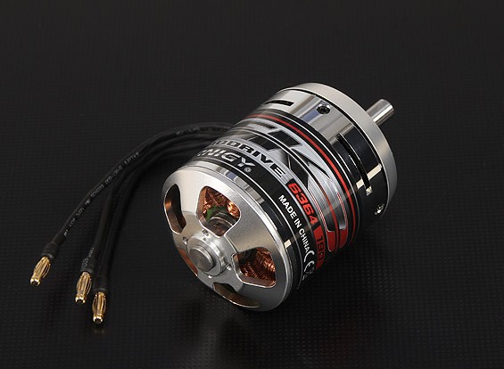

ou

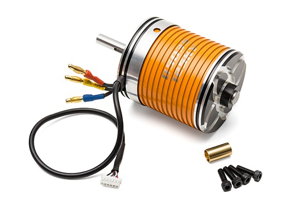

ou

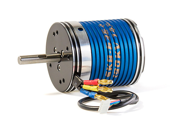

ou

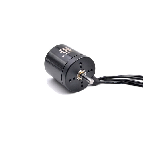

celui là est cool et je pense que ça passe large
Oui pas mal ! Le prix aussi lol mais il est résistant à la flotte donc très intéressant ! Mais chère…
En soi un brushless est toujours résistant à la flotte.
Là où c’est un problème c’est si le circuit imprimé des sensors n’est pas traiter contre l’eau et si les connexion (phases et sensors) à ton ESC ne sont pas waterplouf.
Pour avoir eu 4 de ces moteurs eskating « PRO » qui sont en fait des mayteck rebrand 3 ont perdu leurs sensors après quelques sessions humides.

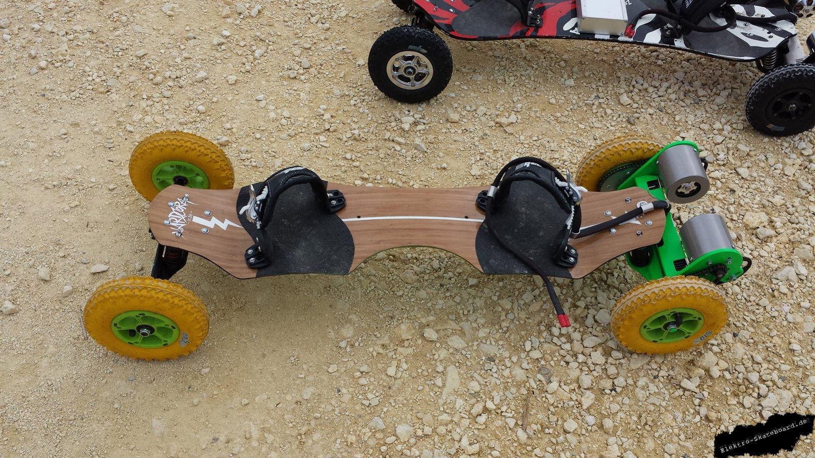

Sur mes truck evolve j’ai mis ca (x2):

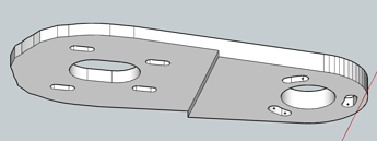

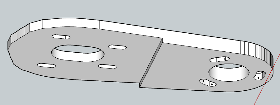

Avec un support moteur maison (le déport c’est pour faire rentrer les moteurs)
