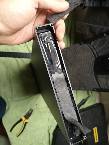

Au dessus c’est une photo issue d’esk8news, je suis même pas sûr d’atteindre ce stade à vrai dire, j’ai retiré les panneaux latéraux du casing aluminium de la batterie, mais à l’intérieur c’est tout plein de glue noire et je ne vois pas trop comment faire, j’imagine que c’est pas forcément une bonne idée de commencer à trifouiller avec des couteaux du coup je ne sais pas (je vais demander dans le thread en question sur le forum anglophone au cas où)
(j’ai déjà commencé à « endommager » la prise de gauche, les fils se sont dénudés, car peu de jeu, car pris dans la glue en retirant le panneau latéral )
La prise de gauche du coup (faut être explicite avec moi je suis une buse) ?
Pour l’instant j’ai mesuré la tension sur le XT60 à droite, celle de gauche je ne sais pas ce que c’est (si ce n’est celle que j’ai légèrement « endommagée »)
EDIT : ça donne 47,11V des deux côtés (sur un thread Reddit j’ai lu un post Meepo comme quoi si <48V chargée la batterie était cassée, dans l’absolu la mienne fonctionne encore pour le moment mais genre 40% de son autonomie initiale)…vous en pensez quoi du coup, des pistes ?

tu peux avoir un pack qui décharge plus vite que les autres et ton bms coupe. c’est pour ça que tu pas l’autonomie prévue . a 48v tu est chargé ? si c’est ça tu as un pack qui est sout déconnecté soit mort.
prend ta tension a la sortie du pack direct.
fil rouge ef fil noir collé aux cellules.
le xt quon voit en bas a droite sur la photo c’est un connecteur de décharge ou de charge ?
si c’est décharge ton bms gere la décharge. et c’est peut être ce qui four la merde.
