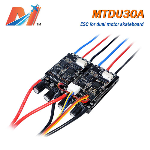

pour la cartes je pense a celle ci :
https://www.aliexpress.com/item/32810354209.html?mp=1
Model No. : MTDU30A
BEC : 5V/2A
Cont. Current : 30A x2
Burst. Current : 240A x2
Voltage : 22.2-37V
PCB Dimension|50x92x20mm|
Lipo : 6-10 Cells
Firmware Version : Maytech own designed
Parameters : Fixed, can’t be changed again|
Feature : Good FOC, excellent
compatible to hall sensor
motor|Application|Dual Drive speed
controller, can work

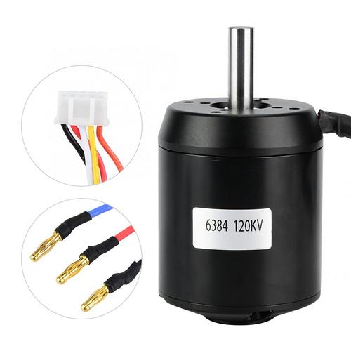

pour les moteurs je pense a ceux la :
https://www.aliexpress.com/item/4000028931677.html?mp=1
6384 120KV
Caractéristiques:
Condition: 100% tout neuf
Type d’ article: brushless
Matériel: alliage
Modèle: 6384
Moteur KV: 120kV
Tension: 24-36V
pour: 45 kmh
Puissance: 4600W
Déchargé pour: 3600rpm / 24V
Déchargé courant: 2,5A / 12V
efficacité : 85%
Roulement de charge: 150 kg Diamètre de l’
essieu: 10 mm
Taille: env. 63 * 80 mm / 2,5 * 3,1 pouces
Poids: env. Liste des paquets 1052g
J’utiliserai des couroi 5M de 15mm, avec un ratio de 15/60

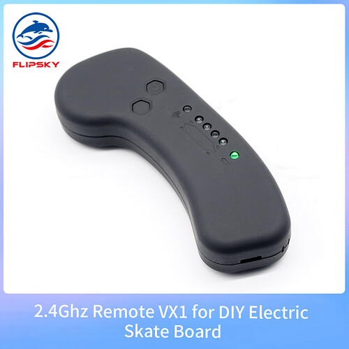

Pour la télécommande : j’ai pas encore trouver :frowning:
et pour les batterie pareil pas encore trouver mais je pense a du 10S4P :frowning:
je suis donc ouvert a tous conseil constructif car je galère :slight_smile:
Pour la telecommande il y aurais bien celle ci :
Mais je sais pas quel modèle serais adapter a cette config ???
la VX1 est très bien
Merci :+1:
Tu penses que je peu prendre quel modèle, stp ?
Il y a VESC4, VESC6 ET no VESC :thinking:
Je pencherais pour le no VESC car je suis pas sûr que les autres soit compatible avec le contrôleur qui a un firmware spécial fabriquant :thinking::thinking:
la remote c’est en fonction du contrôleur, le moteur ne rentre pas en compte dans ce choix. Vu que tu prends un contrôleur ESC, il faut que tu choisisses No VESC. Tu brancheras la remote avec le schéma PPM.

Merci de ton retour Leon, je prend tous ca de suite :slight_smile: car c’est moins chère qu’ailleurs mais la livraison vas ce faire désirée :slight_smile: :sweat_smile: :sweat_smile:
